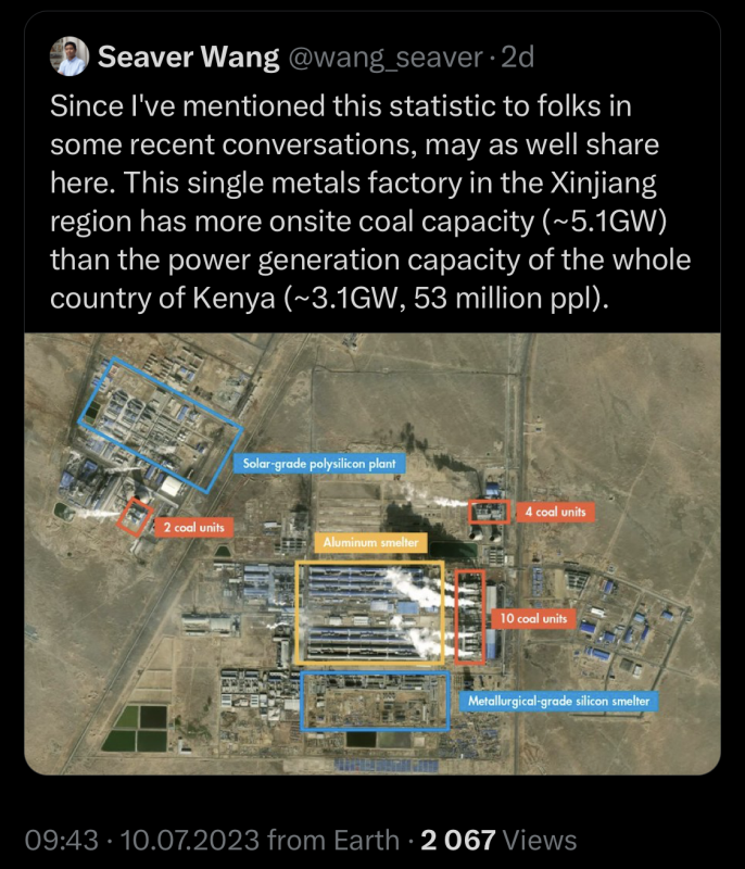

Eks muidugi ole ikka parem kogu arendus, tootmine, knowhow Hiinale anda ja lasta uiguuri orjatööjõul (mitu korda suurema materjalikuluga kui 60+ aastat toimivate reaktorite puhul). Seda kõike ka "üliroheliselt":
https://twitter.com/lemmitk/status/1678 ... xuy7OaVjLQ
Lemmit Kaplinski kirjutas:
Siin valmistatakse materjali päikesepaneelide tootmiseks. Tehast toidab 5,5 GW söeelektrijaamu 16 põletuskatlaga. Võimsuselt on seda 4x enam, kui Eestis kokku põlevkivijaamasid.
Kirss tordil? USA sanktsioonid, kuna tööd teevad uiguurid. Oma tahte vastaselt, so orjad. #rohepööre
