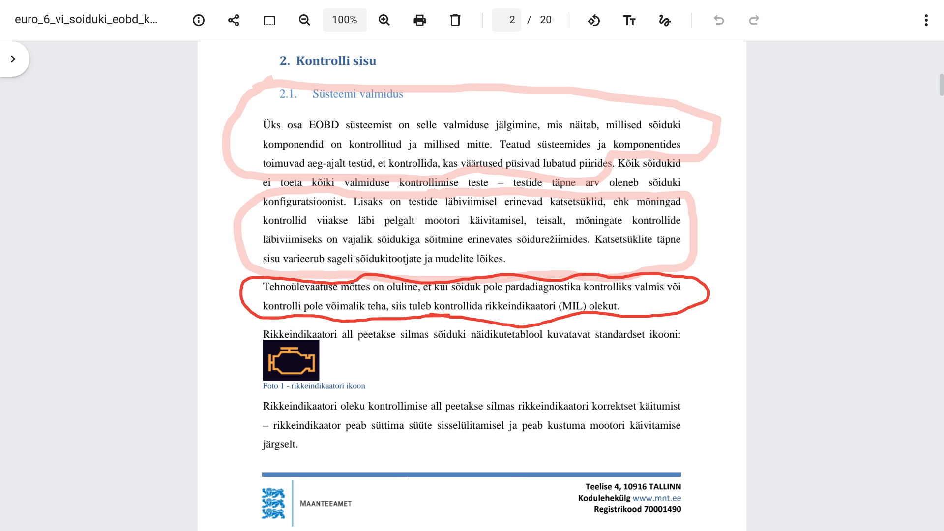

Ülevaatuse OBD test algab "süsteemi valmiduse kontrollimisest".
"Osatestid", pidevad- ja perioodilised osatestid, on auto tootja poolt auto arvutisse programmeeritud arvuti enda enesetestiprogrammid, millede abil auto ise kontrollib oma komponentide toimimist ja osatestide sooritamist kontrollitakse enne veakoodide lugemist.
Kui osatestid on sooritamata, siis puudub OBD ülevaatuse eeldus "valmisolek ülevaatuseks" ja pole üldse vajadust ülevaatusel veakoode lugeda.
Kui vanematel autodel piisas, et mootorituli ei süttiks kirjutati vajalik andur programmist välja ja sellest piisas, siis uuema korra järgi tuleb ümber kirjutada ka tootja poolt seatud aju enesetestiprogramm, et see auto läbiks järgmist ülevaatust.
Kuna aastahooldusel esinduses uuendatakse hoolduse käigus auto tarkvara, siis tuleb pärast igakordest tarkvarauuendust uuendada ka tuuningprogrammi, et see masin läbiks ülevaatuse.
Ülevaatusel eeldatakse, et auto toitesüsteemi ja väljalaset ei ole muudetud, sest see on tänavaliikluses seadusega keelatud ja seepärast ei räägita laialt ka osatestidest.

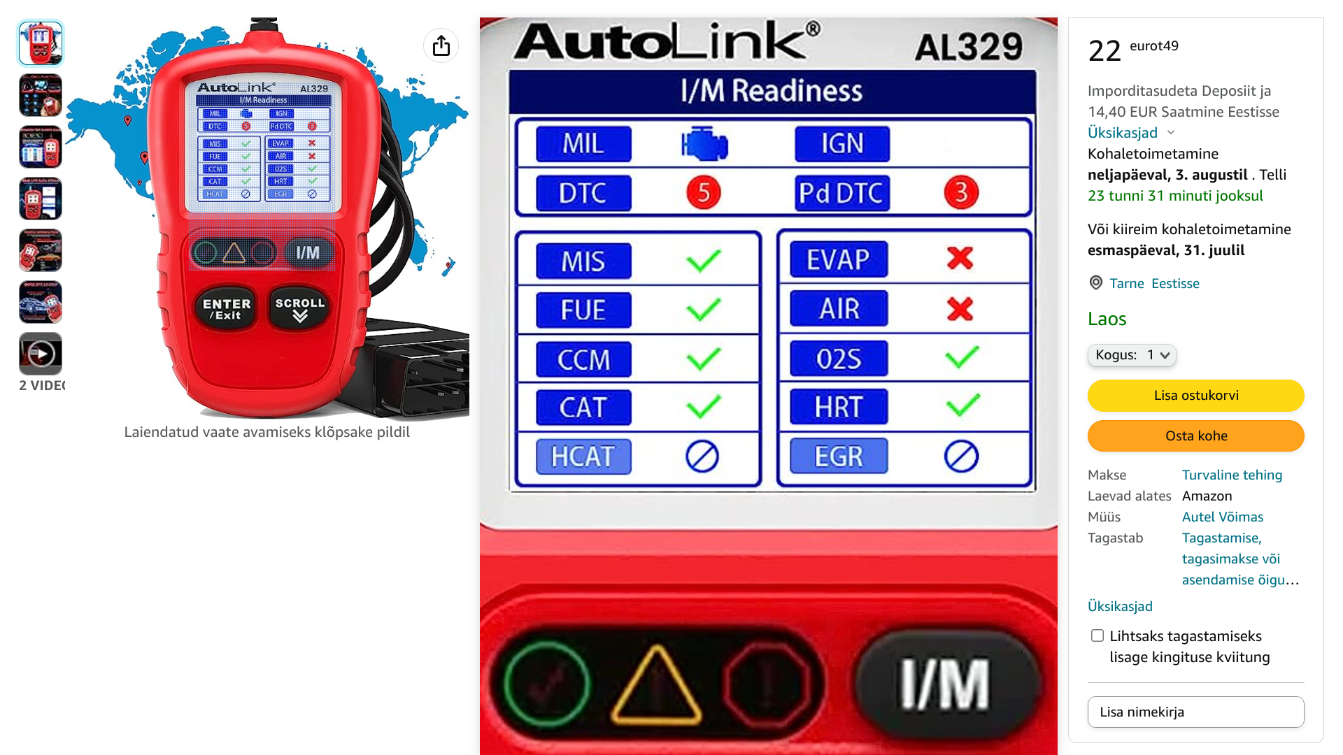

Osatestide soorituse nägemiseks ei ole vaja mitmeid tuhandeid maksvaid testseadmeid vaid neid saab osta mõnekümne euriga.
Näide 23eur maksvast korralikust testrist Autel AL329, millel on kohe peal I/M nupp, mis otse näitab auto valmidust ülevaatuseks ja mingit keerulist näppimist pole vaja.
(Samal põhimõttel toimivad ka osades riikides politseil olevad testrid, millega testitakse otse tänaval sõidukit ja kui "rohelisi linnukesi" ekraanil ei ole, siis on see alus auto erakorralisele ülevaatusele suunamisel. Riigiti on nõuded erinevad.)
https://www.amazon.com/dp/B0BLH2T1YQ/re ... rrency=EUR
Ei ole vajadust mingeid koode uurida vaid kuvatakse ainult üks leht, kus peavad olema vajalikkud rohelised linnukesed.
Kui mõne testi taga on rist (nagu alloleval pildil), siis see näitab, et sellisel autol endal ei ole olnud võimalik enesetesti teha ja kui mootori veatuli samal ajal ei põle, siis suure tõenäosusega on seda autot muudetud ja suure tõenäosusega sellise sooritamata EVAP osatestiga autoga OBD põhisele ülevaatusele asja ei ole, isegi kui veatuli ei põle.
