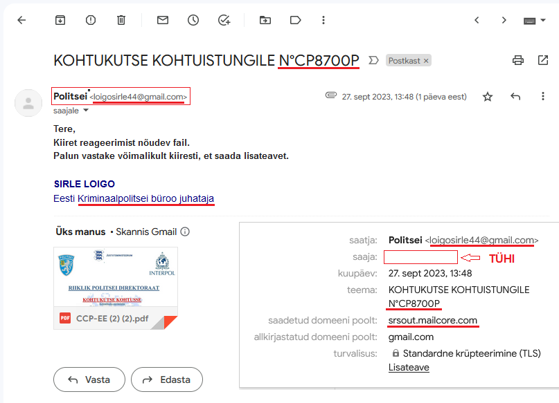

Potsatas postkasti selline kiri

* No sorry, ükski riigiamet ega muu ametlik instants ei koosta PDF ega muid dokumente kusagil "All are 100% FREE and easy to use!" suvalisel veebilehel :lol:
Edasi vaatasin siis e-maili metaandmed jm.
Esimeselt pildilt on näha, et "saaja" andmeväli on tühi ja meil on saadetud "srsout.mailcore.com" vahendeid/teenust/DNS serverit kasutades, saatjaks loigosirle44@gmail.com (meiliaadressi ei hakka ka kommenteerima.... "politsei" saadab siis mulle kirja GMaili postkastist ja ametnik kasutab meili aadressinimes numbrit 44... :mrgreen: - asjakohasem oleks olnud 69 :lol: )
Edasi siis uurisin E-kirja metaandmeid jne...
Kood: Vali kõik
Kirja ID	<CA+uWWPLUMMo3+0G=W5CKoU0F+7NZwAqo6KbV2etdafoEBouh8g@mail.gmail.com>
Loodud:	27. september 2023, kell 13:48 (Edastati adressaadile 44 sekundi jooksul)
Saatja:	Politsei <loigosirle44@gmail.com>
Saaja:
Teema:	KOHTUKUTSE KOHTUISTUNGILE N°CP8700P
SPF:		PASS IP-ga 81.7.169.175
DKIM:	'PASS' domeeniga gmail.com
DMARC:	'PASS'
