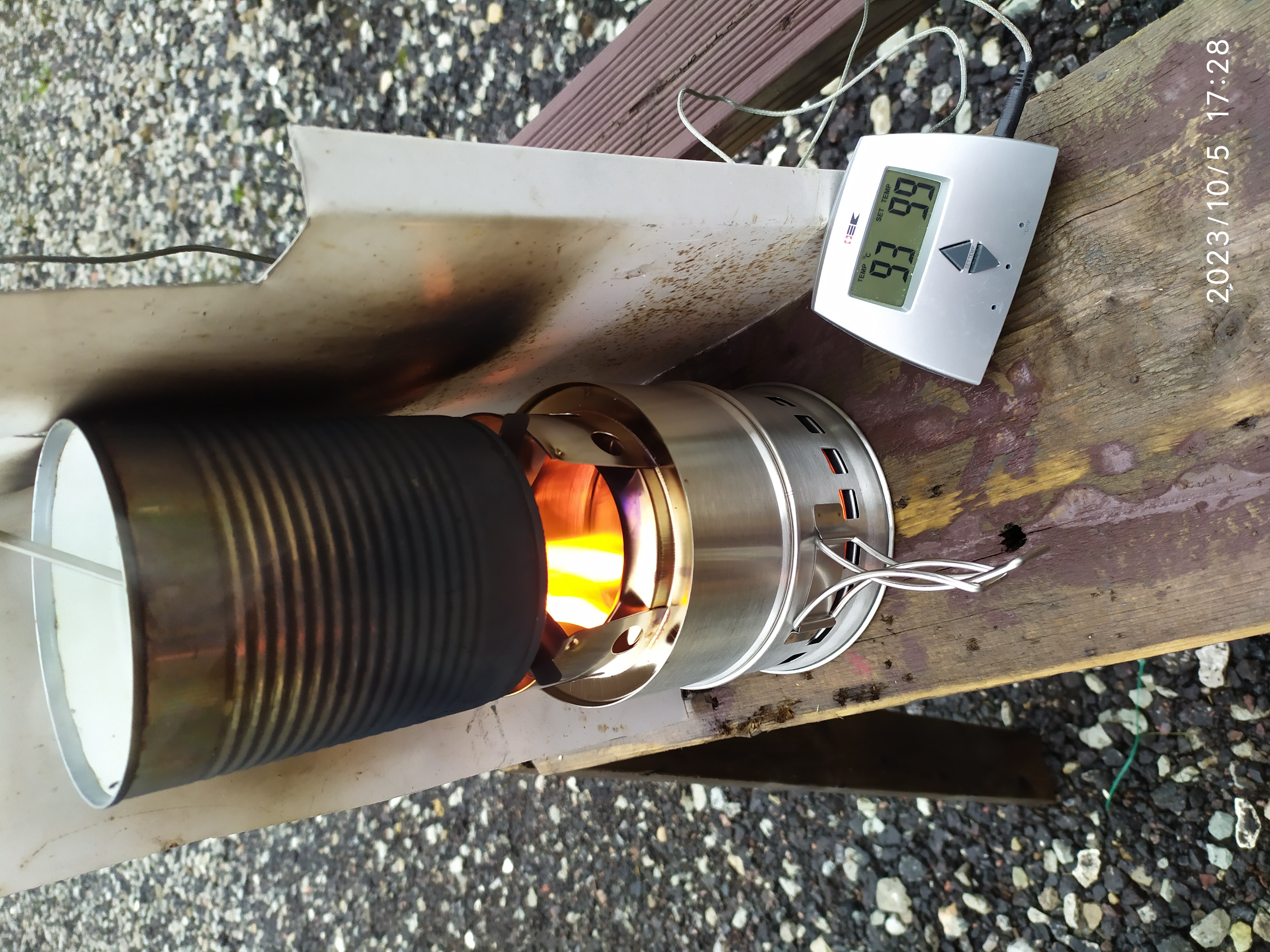

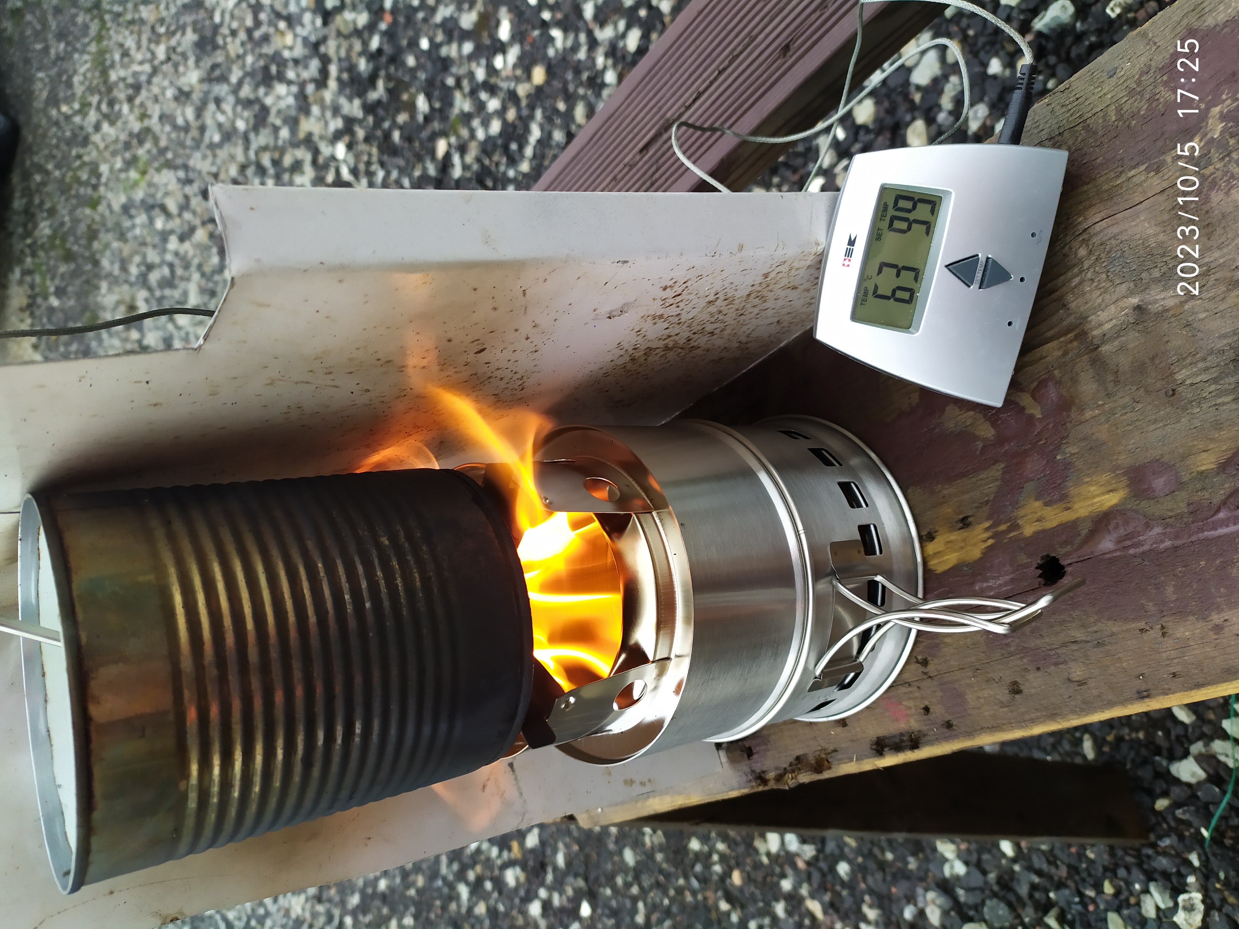

Postitus Postitas OLAVI »
Selline Alist tellitud roostevaba , lisaõhu eelsoojenduskanaliga matkapliit suutis 8cm pikkuse toolijala jupiga (puidu kaal 89gr), 0,5L vett ilusti keema ajada.

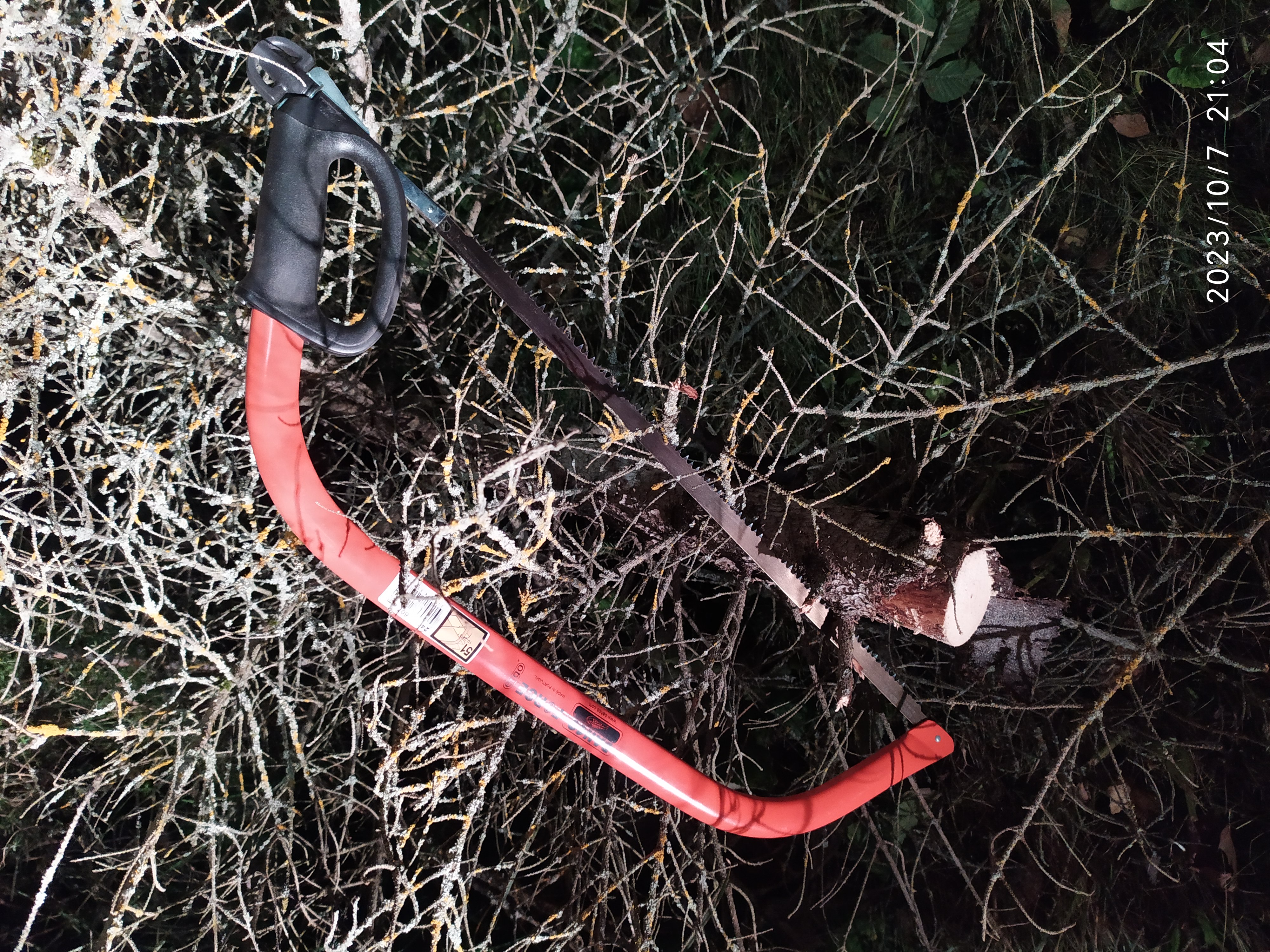

"Vargasaag" ehk vibusaag on kõige väiksema energiakuluga, tema aku ei saa tühjaks kahe tormi vahel, see ei külmu ega kuiva ja hea, kui teelt tormimurru lõikamiseks vedeleb pagasnikus.
Sae varuterasid saab praegu isegi 1eur eest.
Viimati muutis OLAVI, 08 Okt, 2023 13:02, muudetud 1 kord kokku.
