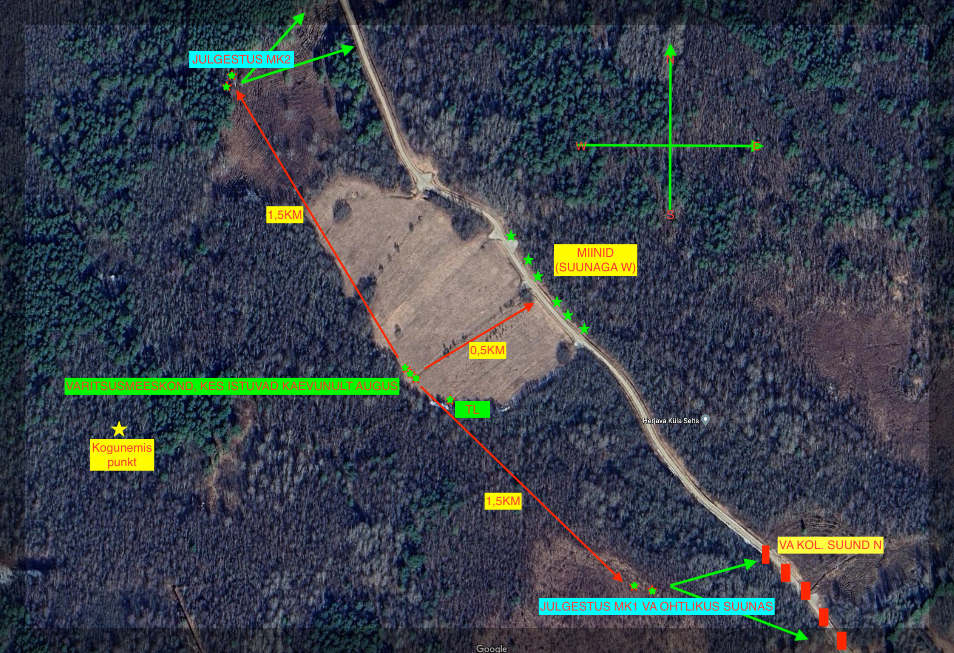

Akf Kjen1, te räägite akf Putkineniga erinevatest asjadest tegelikult.
Putkineni variandi puhul tuleb valida hoopis teistsugune asukoht kui sellises võssis/metsas, kus vahemaa saabki olla vaid suhteliselt väike.
Visandasin kiirelt pildile.

Väga hea pilt Heinilt - Aitäh.
MK1 teatab ühel või teisel viisil õhkijale (või kahele), et kolonn saabub.
Kui oleks luureandmeid SecureChatiga veel kaugemalt (nt. 10 km) kolonni koosseisust, siis õhkija saaks teha korraliku lahingplaani, et mis miiniga ja mille sõidugi pihta lastakse esimene laeng. Selline varitsus on edukalt teostatud.
