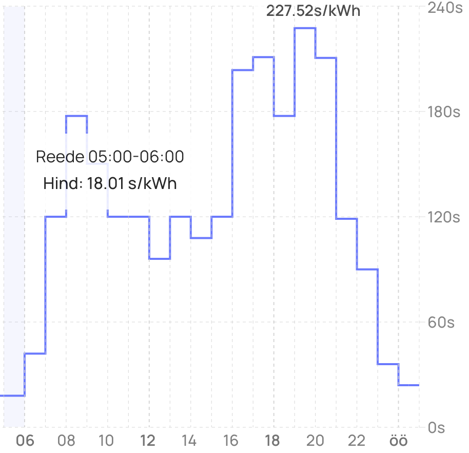

Homne elektrihind. Asjad on hapud.

Varsti tuleb Eleringi juht ja teatab, et soomlased läksid kõik nagu üks mees õhtul sauna ja sellest oli hinnatõus tingitud.
