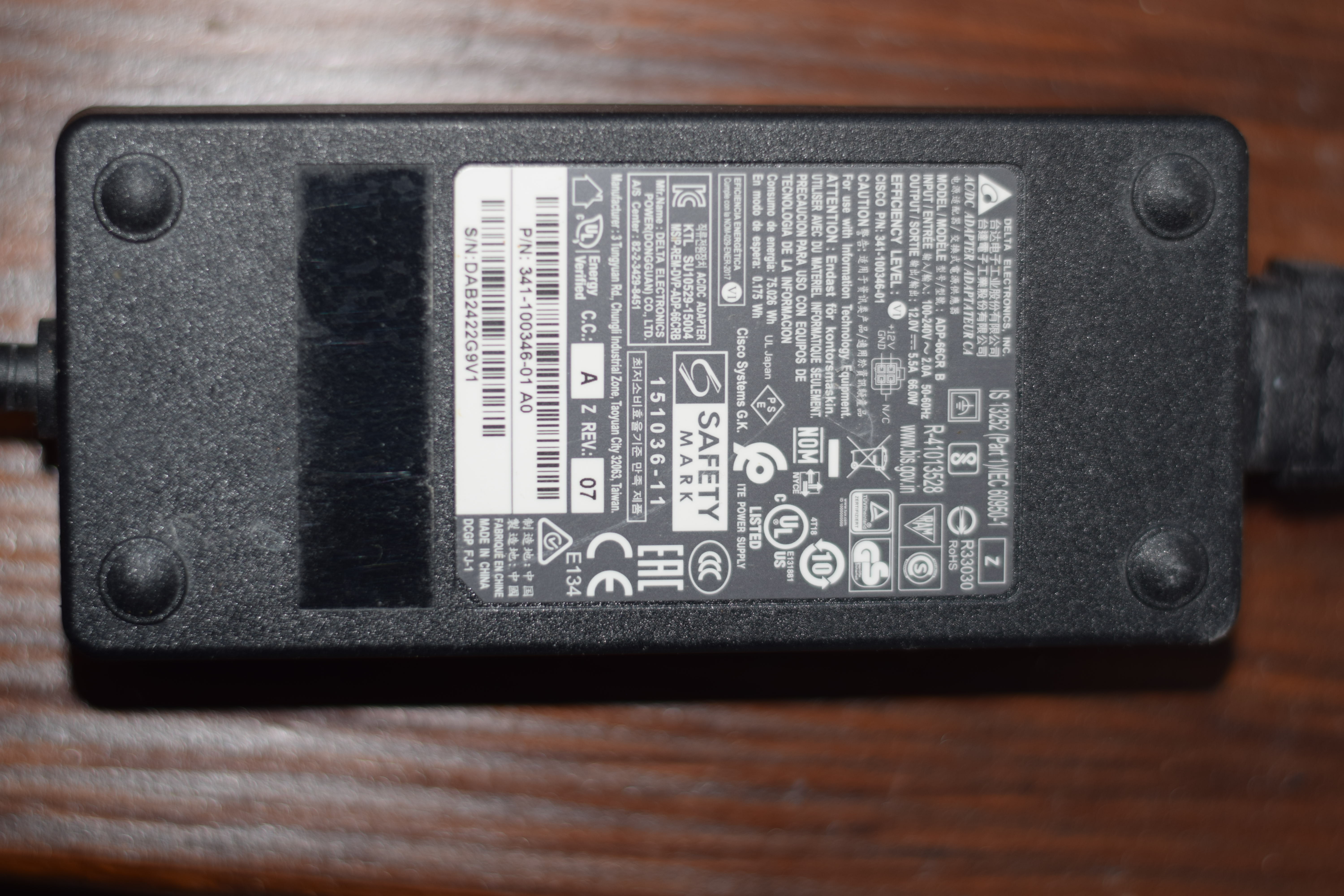

Mul on uus küsimus. Kuidas pildi peal olevat stepslit nimetatakse ja kas on lootust leida akupanka, mida sellise taha ühendada? Kuidagi loll tundub 220 V akupank osta selleks, et see muunduri ette panna.

Kiirem on enamvähem suvalisest arvutilammutusest küsida. Moodasl ajal võiks ka elektroonikajäätmete kogumiskoht olla. Sarnane asi PEAKS (pildi põhjal on raske otsustada kuna sama kujuga asju on erineva mõõduga) olema lauarvuti toiteploki küljes kasutada olev pistik/pesa. Kui täpsemat tahad siis selle tootja vist on Molex aga kuna neid mudeleid on rõvedasti palju siis lihtsam on pildi põhjal otsida. Enamus elektroonikapoode ilmselt pakuvad ka seda aga ma ei oska öelda kas nad seda otsida ka viitsivad, sest lisaks kujule on seal ka veel mingid nagad ja sakid, et seda valepidi või kuskile mujale ei saaks torgata. Aga tõenäoliselt miski tuttav IT tegelane oskab aidata.
Kui üldse ei leia siis : https://www.teval.ee/shop/product/39-01 ... 23,7290701
Aga seal on vaja ise klemmid külge panna ja selle puhul on heaks tulemuseks eraldi tange vaja.

ATX 4P
Minuarust lauaarvuti toiteplokkidel kasutatakse ka neid.
https://www.oomipood.ee/en/product/5136 ... n_atx_15cm

Jap, mul vist isegi vedeleb mahapõlenud petsuka toiteka küljest võetud kaableid kuskil, peab otsima ja võrdlema.

Ega ma ikka eriti aru ei saa.
See siin on ruuteri toiteblokk:
Korra kaalusin rikka ja laisa inimese lahendust, et ostaks 220 V kohvri ja paneks selle otsa nii ruuteri kui ka AP PoE (käib eraldi seina, mitte ruuterist), aga 220 V ~ 2A, jumal küll, sellega võiks juba peaaegu et tuba kütta :?
12 V - 5+ A väljundiga pealiskaudse otsinguga ühe leidsin, aga see on juba päris kallis: https://matkasport.ee/akupangad/22389-s ... ujaam.html
Kokkuvõtteks tundub, et õigus on akf-idel, kes soovitavad hädaolukorra jaoks eraldi taskuruuter osta.

Kriku kirjutas: 07 Veebr, 2024 21:22 ... Mul on uus küsimus. Kuidas pildi peal olevat stepslit nimetatakse ja kas on lootust leida akupanka, mida sellise taha ühendada? Kuidagi loll tundub 220 V akupank osta selleks, et see muunduri ette panna.
Lihtsam on tekitada korpusesse lisa ava ja paigaldada siit mõni sobiv 2,5/5,5mm pesa:
https://www.oomipood.ee/category/adapte ... ;a2661:489;
https://www.oomipood.ee/category/adapte ... a2675:1128;
2,5/5,5mm pistiku leiab siit:
https://www.oomipood.ee/category/uhendu ... a2675:1127;
Mõne jootekolbi kasutada oskava mehe vast leiab lähedusest.
Reserviks tasub vaadata akupank/käivitusabi/lamp seadet, sest nendel on 12V väljund ja 14V sisendpesa (auto pesast laadimiseks) olemas.
Selline on odavam akupank/stardiabi, millel on 12V ja USB väljundid olemas:
https://www.autokaubad24.ee/et/tooted/a ... 00mah-yato
