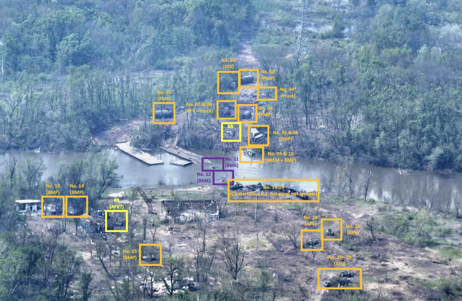

Kapten Trumm kirjutas: 20 Juul, 2022 10:25 Minu 2 kopikat selle kaardi juurde.
1. keskenda oma jõupingutused vastase pioneeritehnika ja pioneeride rivist välja viimisele (kui tankid jõuavad tõkkeni, siis peavad nad tagantpoolt liikuma hakkama. Taba see moment ära ja vii nende sillatehnika ja buldooserid rivist välja. Kasvõi roomik katki.
2. väldi kontakti vastase jalaväe ja soomusega, ilma sillata ei lähe nad kuskile, jala sumpavadki läbi, aga tehnika jääb maha.
3. kui vastase manööverüksus jookseb ummikusse, kuna ei pääse üle tõkke, siis kaudtuli peale (155 DPICM on väga asine asi).
4. mõne km pärast kordub sama asi
5. kui sa ei pane suuri varitsusgruppe teede äärde (selleks, et lasta puruks üks sillatank, piisab 2-st mehest), muudab see vähekasulikuks vastase drooniluure/lahingukopterite lennud kolonni ees.
Kui sa kasutad tõkestamist, siis on kriitiline teada vastase pioneerivõimekust. On olnud selline "vastane", kus pioneerid olid rasketehnikata, lihtsalt ratas APC-l demineerijad, mida oli lihtne auti lüüa (seda tuli teha vastase ründeüksuse taga). Oli see audis, siis maailma parimad tankid seisid. Kui pioneerivõimekuse hulka aga kuuluvad tankipõhised masinad, siis keskendu nende rivist välja viimisele (on oluliselt keerukam kui APC või tendiveokiga). Parem on kui sa suudad seda teha vastase ründeüksuse seljataga, ehk pole vastane viitsinud seal neid julgestada. Eesliinil aga panevad nad kõik oma torud sinu suunas tööle, et võimaldada masinal tegutseda. Ja peale esimese pioneeritanki kaotamist võsast lastud raketi läbi teist korda nad seda omapäi ei saada, tuleks mõelda ka paar järgmist liigutust. Aga raskuspunkt rohkete looduslike tõketega maastkul on ikka pioneeritehnika.
Ukrainlased pidasid 2022. aasta kevadel maha eduka Bilohorivka lahingu jõge ületada prooviva vastase vastu. Lingi all on pikk kirjeldus koos suurema ala piltidega. Kahjuks ei ole piltidel ukrainlase punkreid. Kui neid seal üldse oligi.
https://twitter.com/Danspiun/status/1525154799716540416
