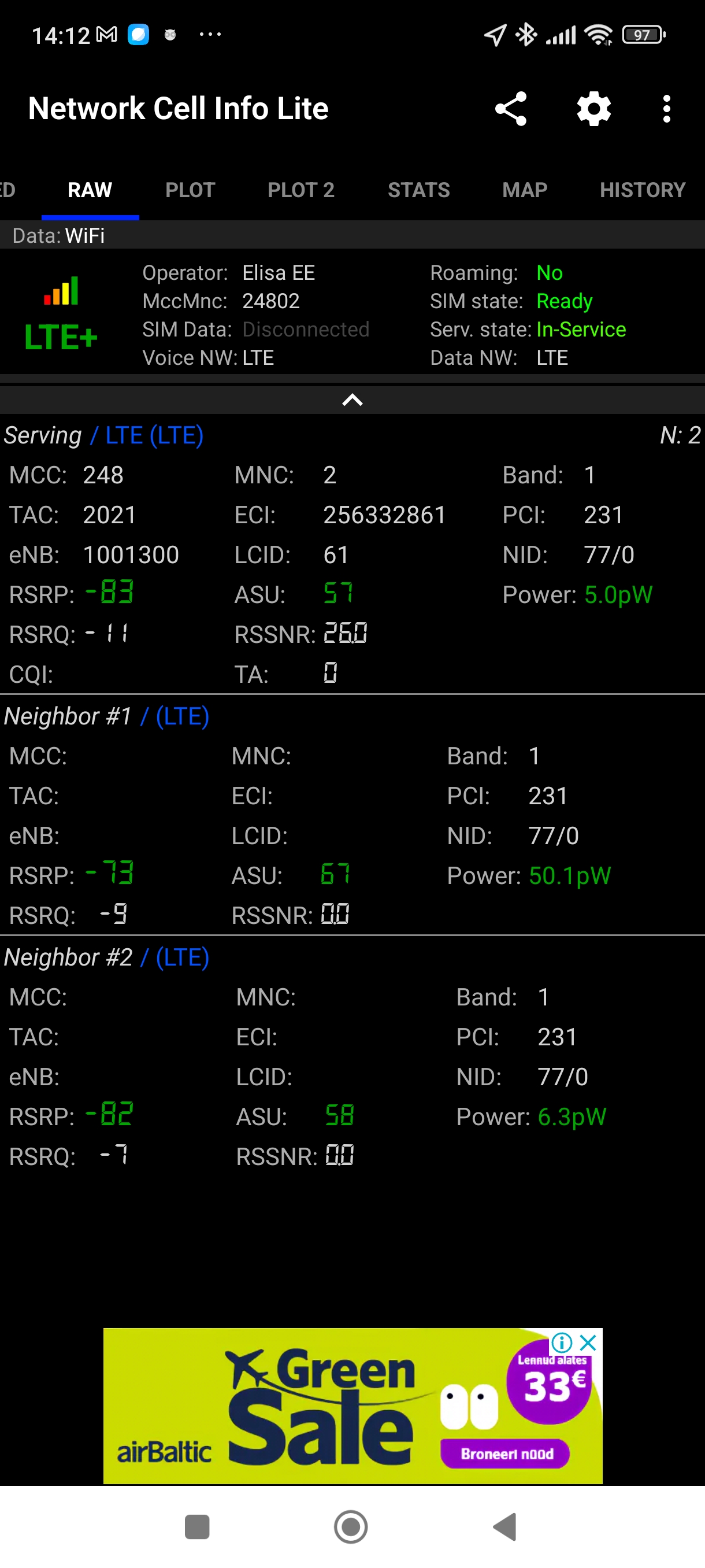

See, see kärjeinfo on nats teistsugune asi kui kärjesõnumid.
Tõmbasin cell info light nimelise äpi, ja need Nokia foonid kuvasid umbes sellist infot nagu seal "raw" lehel näha on. Minusugusele võhikule üsna kasutu info
