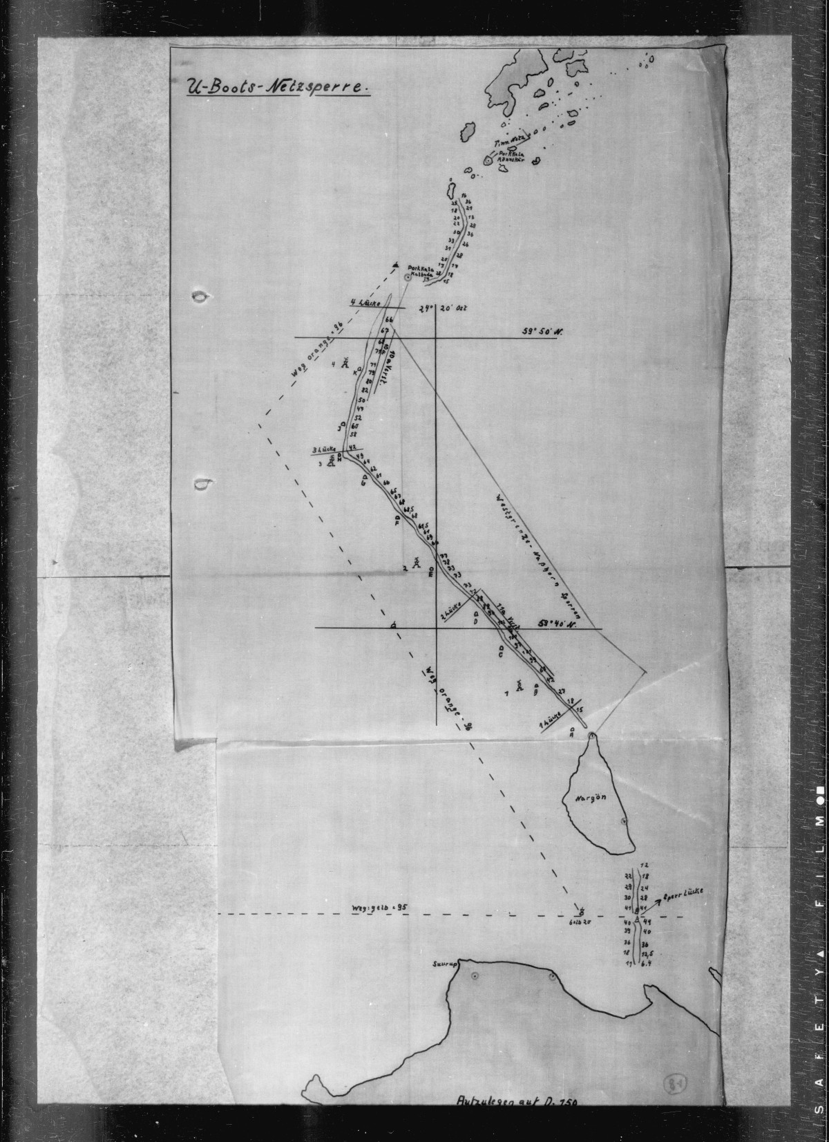

Re: Soome lahe allveelaevavõrk
Skeem ka:
