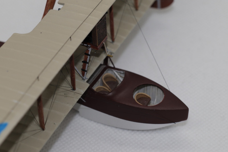

Nii on. Töö käib. Tuleb tunnistada küll, et kui vähegi hakata seda konkreetset FBA mudelit veidi rohkem täpsemaks ajama, siis ma ei ole enam kindel, kas ikka täiesti "nullist" tehes oleks raskem olnud ;)

Selline ta sai.

Viimane Meremuuseumile minev mudel ehk 1/72 FBA H sai siis kenasti üle antud. Veidi kiireks läks piltide tegemisega aga miskit ikka pildile jäi ..

Lisaks ka pilt sellest, kuidas mudel transpordi/näituse alusel välja näeb
