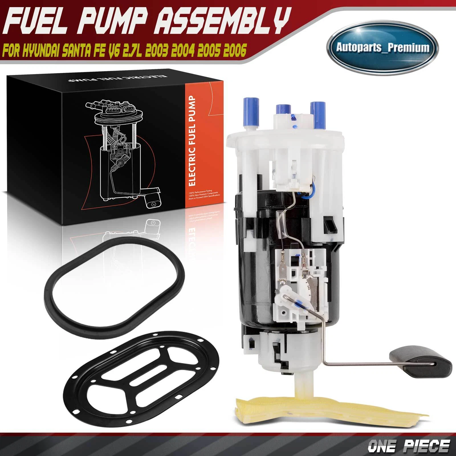

Selline "vastu paagi põhja nühkiv filtrikott" on tüüpiline 20 aastat tagasi toodetud auto filter enne paagis olevat bensiinipumpa.
(Vastu plastpaagi põhja toetuv filter hoiab (vedruga alla surutava) tasemeanduri stabiilset distantsi põhjast, et kütusenäidik ei valetaks.)
Paagisisese pumba enda vahetuskomplekt filtriga on selline ja talvel paagi põhja jäätuv kondents saab seda vigastada:
Uuematel autodel on pump ja selle filter juba tavaliselt eraldi "ämbris" et paagis loksuv sodi ja jäätükid ei saaks pumbafiltrit vigastada.
Juhtus täpselt ühe "kurvi peal" ja vedasin selliseid mitmeid ise oma töökotta.

paadikapten kirjutas: 24 Mai, 2024 14:12 Täpsustan marki: Hyundai Getz. Kas sellel isendil on pumba ees filter? Google pildiotsing näitab, et pumba alumises otsas on mingi lapp.
Mis paagi põhjas olla võib, ei tea keegi.
See samane "lapp" ongi plastvõrgust kott, millest sõltub suuresti bensiinipumba eluiga ja kogu auto enda töökindlus.
Alist saab neid tellida eraldi kimbuga 10 eur eest.

Sedatüüpi pumbamaja puhul jah, teoreetiliselt võimalik stsenaarium, et see hiinas toodetud võrk on katki mädanenud ja imetakse kivid, mutrid ja roostelatakad sisse ning pump rikneb :D
