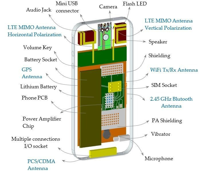

lootsik kirjutas: 20 Juun, 2024 7:05 Imekombel suudetakse moblasse ehitada pisike antenn, mis töötab mitmetes väga erinevates sagedusvahemikes.
Mitu antenni leiad pildilt?
Ja selle lõime valguses mulle tundub, et need mahuks droonile ilusti ära ja poleks ka väga rasked.

Aga miks mitte ka selline lahendus (googeldades esimene ettejuhtuv)
https://onlinelibrary.wiley.com/doi/10. ... 17/4831650
See on hea antenn ja selle on projekteerinud oskajad inimesed, aga et asju perspektiivi panna, tsiteerin ta võimendustegurit, ringdiagrammi juures on kirjas.
The peak gain varied from −0.27 to 1.23 dBi in the low band and from 0.28 to 2.96 dBi in the high band.
Mõõtühik dBi näitab antenni võimendustegurit võrreldes isotroopilise kiirguriga. Väärtus 2.96 on tubli pulkantenni võimendus, 0.28 on plekitüki võimendus, -0.27 on valesti valitud plekitüki võimendus. Võrdluseks, hea redel-antenni võimendus (ka PCB peal) võib olla 10..15 dBi.
Ehk siis - selline antenn on küll paljusageduslik, aga temaga kaotab võimenduses. See tähendab, et kaotab side kauguses. Kui eesmärk on tõsta droon oma pea kohale, et vastast luurata - lahendus võib olla hea. Kui on vaja saata droon kaugele, et vastast rünnata - kaugust on vägagi vaja.
