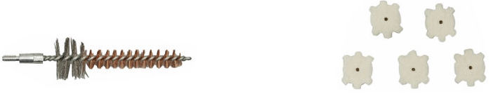

Trips kirjutas: 29 Nov, 2022 11:47Akf mongol ei ole vist AR-15 padrunipesa eriti puhastada viitsinud ? selle puhastamiseks on eraldi konksud nagu hambaarstil. Isiklik AR-15 juba 10 aastat olemas. Sõltub muidugi kui puhas on puhas.
Kas Sa räägid nüüd padrunipesa puhastamisest või hoopiski padrunipesa taga (laskuri pool) olevate luku vastaspoole hammaste puhastamisest?
Padrunipesa ei puhastata mingi konksuga, vaid tavalise laiema (7...8mm laiusega) harjaga.
Nende lukuhammaste jaoks on spetshari, mis eest kitsas ja tagant laiem (pildil vasakul) ja/või spetskujuga vilttropid (pildil paremal).
Üldiselt ei vaja need hambad igapäevast puhastust ja hooldust. Kusagil tuhandekonna lasu järel võid ju need üle käia ja siis ka ei soovita mingi terava konksuga kraapimist, vaid pigem õiget puhastuskeemiat, mis tahma ja püssirohujäägid lahti leotab ning siis harja või vilttropiga puhtaks lükata. Ja sellist hooldust ei ole ka vaja teha jooksvalt kusagil põllu peal, vaid pigem kuivas ja puhtas kohas.
