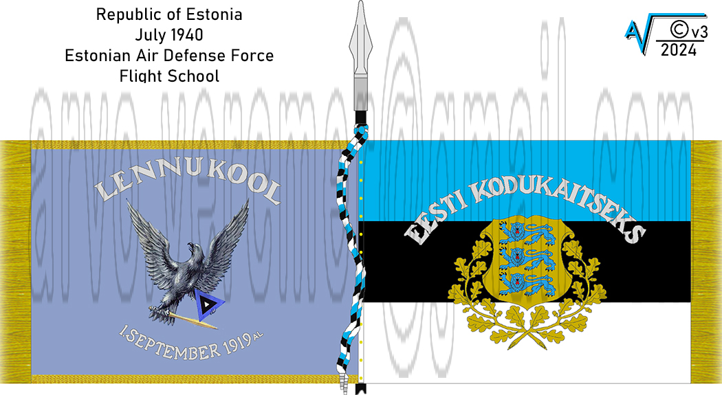

Soovin väga teada, kuidas EW "lennuväe" lipud (1919-1940) välja nägid. Kas kellegil on mõned nädised/scan'id nendest, mida ta minuga, palun, jagada saaks. Soovin nendest mõned värvitahvlid valmistata.

Suur tänu Sulle abi ja lisainfo eest. Mul on need fotod, milled Sa minuga varem jagasid. Ma kuidagi mõtlesin, et mõned teised lipud eksisteerivad, mille üle ma lihtaslt informeeritud ei ole. Veel kord, aitäh Sulle abi eest. Olen väga tänulik Sulle.

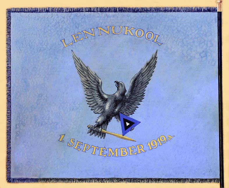

Mul on küsimus: embleem ja tähed olid tõenäoliselt tikitud? Kas selliselt kauguselt vaadates peaks olema näha, et tikitud?

Arvo lisatud pilt on ka lipu kavandist, mitte lipust endast.
Lipust on küll suht kehva kvaliteediga pildid, mis omal ajal ajakirjanduses on avaldatud. Aga sealt näha, et näiteks narmad olid pikemad, ehk ka mõned muud pisi-erinevused.

Lipp ise muidu jah - tikitud.

Aitäh abi ja ka ilusa foto eest. Sellest viimasest fotost saan ma ühe ilusa värvitahvli valmistata.
