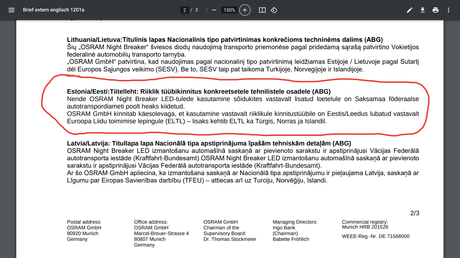

Kui need Osrami LED pirnid välja tulid, siis ma kohe kontrollisin, et kas on ka Eestis lubatud.
Kuna sertifitseering puudus, siis ma väga kahtlen, kas seal üldse mingit Eestikeelset dokumenti sai olla, sest kui sertifitseering puudus, siis mis dokument see olla võis?
Siin on praegu olemasolev Osrami nimekiri 26 EU riigi keeles, kus on ka Läti- ja Leedukeel ning oli ka Eesti keel rahvuslipuga olemas aga praeguseks on leht muudetud ja eestikeelt ei ole.
Eesti lipp oli lühikest aega ja siis kadus.
https://www.osram.de/am/night-breaker-l ... /ledcheck/
Kui sisestada pirni pakendil olev kontrollkood, siis saab alla laadida sellised abilehed, mis kuuluvad ingliskeelse lehe juurde.
Läti H7 tõlge: https://look.ams-osram.com/m/4f183b788b ... WNB-LV.pdf
Läti H4 tõlge: https://look.ams-osram.com/m/7d60031d6a ... WNB-LV.pdf
Gabariidilambi W5W dokument: https://look.ams-osram.com/m/6b7950b5db ... 25DWNB.pdf
H7 allalaetav dokumendt: https://look.ams-osram.com/m/1d87739de3 ... 10DWNB.pdf
Siin on rahvusvaheline allalaetav "tiiteleht", kus on ka eestikeelne kirje senini olemas.
https://look.ams-osram.com/m/5bd6fe0010 ... ts-ABG.pdf
Kuna meie korrakaitsel ei jagu jõudu isegi sõidukite tulede kontrollimiseks, siis vaevalt suudetakse kontrollida valgustite legaalsust ja siis on lihtsam "peita pea liiva alla" ja kuulutada, et "meil ei ole LED lubatud".
Kindlasti kõik kes on autoga käinud tehnoülevaatusel on näinud, et kontrollitakse esitulede langemisnurka ja valguslaigu kuju spets aparaadiga, et liiga kõrgele ei näitaks.
Aga tõstku see käsi ja andku ka teistele teada, et kas ja kus ülevaatuspunktis on näinud tulede kontrollimise stendi, kus kontrollitakse ka esitulede paraleelsust auto kere pikkiteljega, et tuled ei pimestaks vastusõitjat ega metsa ei näitaks.
Telefoniga mõnest kohast pärides on öeldud, et puudub selline võimalus.
Ma tean, et milline see aparaat välja näeb aga ise ei ole meie ülevaatuspunktides kordagi näinud ja sega ei saa kuidagi loota, et tehnilise ülevaatuse läbivad meil õieti reguleeritud laternatega autod.
