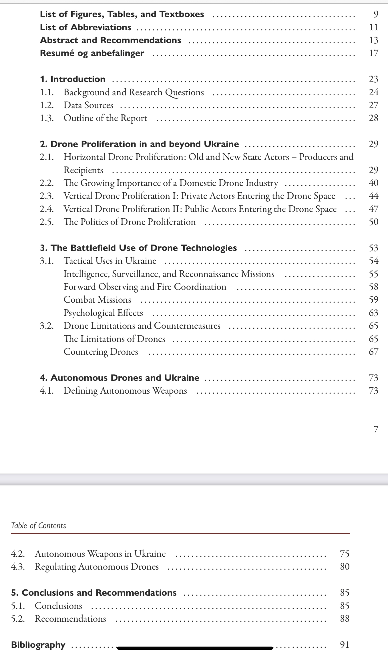

"Drones, the Russo-Ukrainian War, and the Future of Armed Conflict"
20 September 2024
https://cms.polsci.ku.dk/publikationer/ ... nflict.pdf
lennumudelist
Postitusi: 980
Liitunud: 09 Jaan, 2024 18:14
Re: Lahingrobotid, droonid jms distantsjuhitav tehnika
Aitäh, kogu teksti ei lugenud, noppisin peatükke, aga väga informatiivne. :)

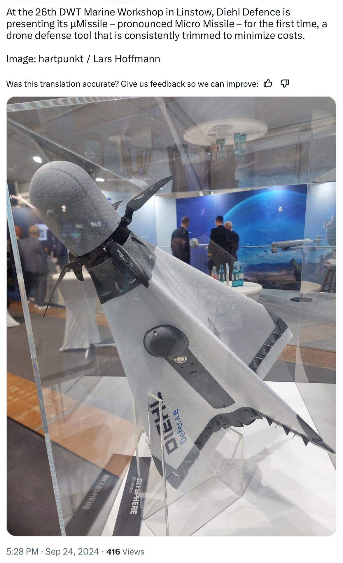

Diehl näitab oma droonide tõrjumiseks mõeldud raketimudelit.

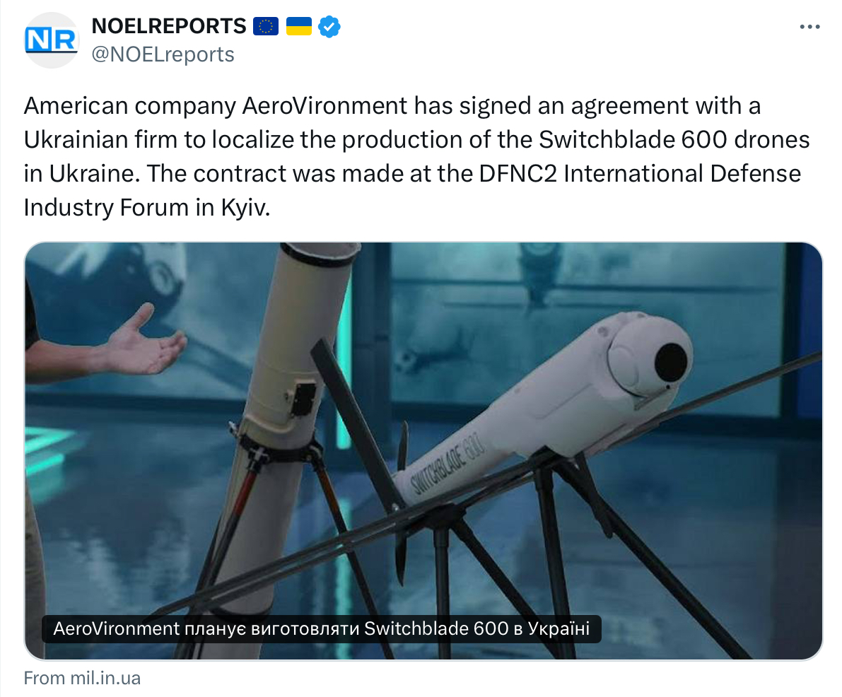

Rootsi soetab ka Switchbladesid.
https://www-hartpunkt-de.translate.goog ... x_tr_hl=en
Väidetavalt pannakse Ukrainas Switchblade 600 tootmine püsti.
https://mil.in.ua/uk/news/aerovironment ... -ukrayini/

Ühemootoriste droonide tüüpiline murekoht on, et väändemoment on tasakaalustamata. Edasi hargneb nii:
- lubame droonil pöörelda (ilmselt Diehli vastus ülal näidatud noolekese puhul)
- ei luba droonil pöörelda, hakkame eleronidega / elevonidega vastu
- aeglaselt startides ei ole tüüridel võimu, et vastu hakata, piirame propelleri suurust (piirame omal ka kasutegurit)
- ei soovi piirata propelleri suurust, ehitame katapuldi
Ülal tutvustatud Diehli lahendus on väga huvitav, aga kaldub kõrvale reeglist "ainult laiatarbe jupid, et odav oleks". Samas on Diehl suurte võimekustega firma, tohib omale lubada asju, mida teised ei tohi. :)
Papist vaidtiib aga jätab mulje, et keegi õnnetu peab selle lendu viskama. Paljud ülikerged lennuk-droonid näivad olevat käest viskamiseks. Selle osas on mul suured reservatsioonid: mina küll ei kujutle ennast mingit IED moodi laengut käest viskamas (elusid on vähe). Switchblade siis lahendab stardi mure suruõhu katapuldiga.
Kolmas lahendus on teadagi kah olemas: 2 mootorit, et vääne tasakaalustada ja stardivarras, et meeskonnas ei peaks ühtegi surematut olema. :) Ning laiatarbe juppe saab jätkuvalt kasutada.

lennumudelist kirjutas: 03 Okt, 2024 11:06 Ühemootoriste droonide tüüpiline murekoht on, et väändemoment on tasakaalustamata. Edasi hargneb nii:
Sa unustad ära propijoa, mis annab startides kohe tüüridele piisavalt jõudu.
lennumudelist kirjutas: 03 Okt, 2024 11:06 ...
Esiteks see Diehli lahendus ei ole midagi erilist. Ma ei näe, et seal oleks mingit väga milspec asja kasutatud.
Teiseks selle lendu viskamisega - osadel mudellennukitel ehitatakse tiib kohe selliselt, et tiiva otsast keerutades saab lennuki lendu visata. Tõsi, antud puhul pole selle järgi vajadust, kuna see Diehli asjake ilmselgelt stardib maast vertikaalselt. Arvatavasti statiivi pealt.
