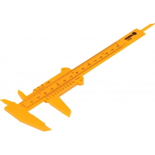

Aga tänapäeval on müügil "head" 1eur hinnaga plastikust nihikud, need ei roosteta väljas vihmas, ei külmu käe külge kinni talvel ja ei juhi elektrit.
Parem ikka, kui tikutoosiga mõõta.
