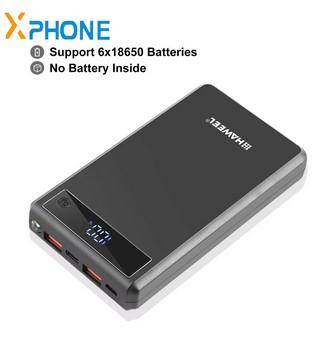

Minu lemmikuteks on saanud sellised Hiina DIY-akupanga moodulid, mille pilt manuses.
Müüakse tühjana, ise peab 18650 elemendid sisse panema. Elemendid saan mahakantud akutööriistadest, millel on mootor tuksis aga akud terved. Sihuke klots toidab droonitaja prille ja maajaama paar tundi, aga valgust annab oma pisikese LED-i abil lausa mitu päeva. Laetakse USB abil. Luugi disain on nõrk, tugevust tuleb teibiga lisada, aga muidu praktiline. Elementideta karbi eest küsivad ca. 8 euri.

lennumudelist kirjutas: 31 Okt, 2024 1:26 Minu lemmikuteks on saanud sellised Hiina DIY-akupanga moodulid, mille pilt manuses.
Säästuvariant on kasutada tühjaks saanud ühekordse veiperi akusi. Kuigi nad justkui ei ole mõeldud laadimiseks, on nad siiski laetavad. Läpatsi või eriti tööriista elemendid on muidugi paremad. Kuid ise olen neid väikeseid elemente tasku ja pea lampidesse sokutanud. Laadimiseks kasutan labori toitekat 4V peale seatuna. Tolle karbiga oleks veel lihtsam muidugi. Tõenäoliselt Aliexpress müüb ka miskit üleminekut pesa, niiet saaks pealampi mobiililaadijaga laadida.
Akud ise siis väiksemates veiperites sellised:
https://www.sujorbattery.com/high-drain ... 00mah.html
