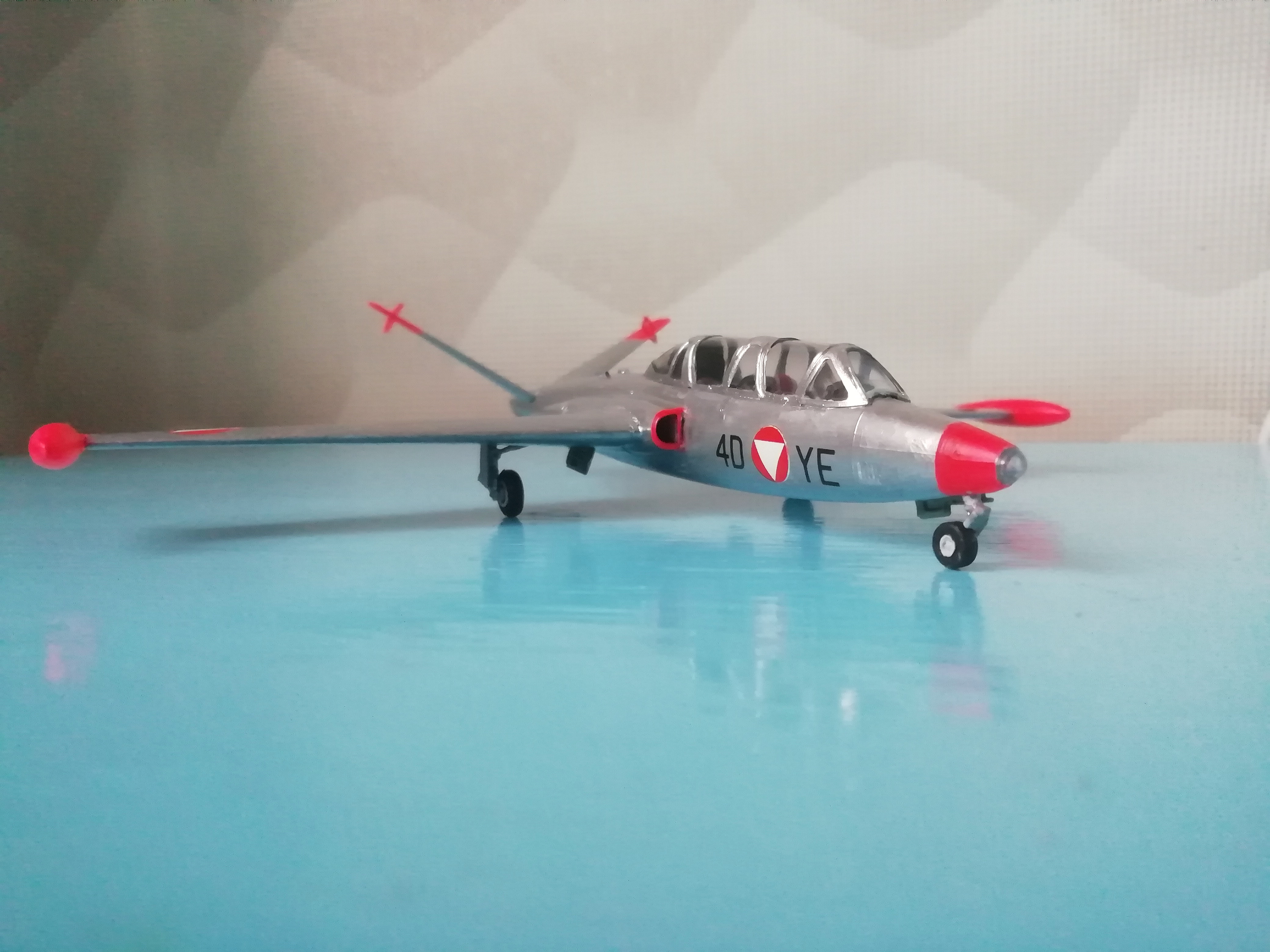

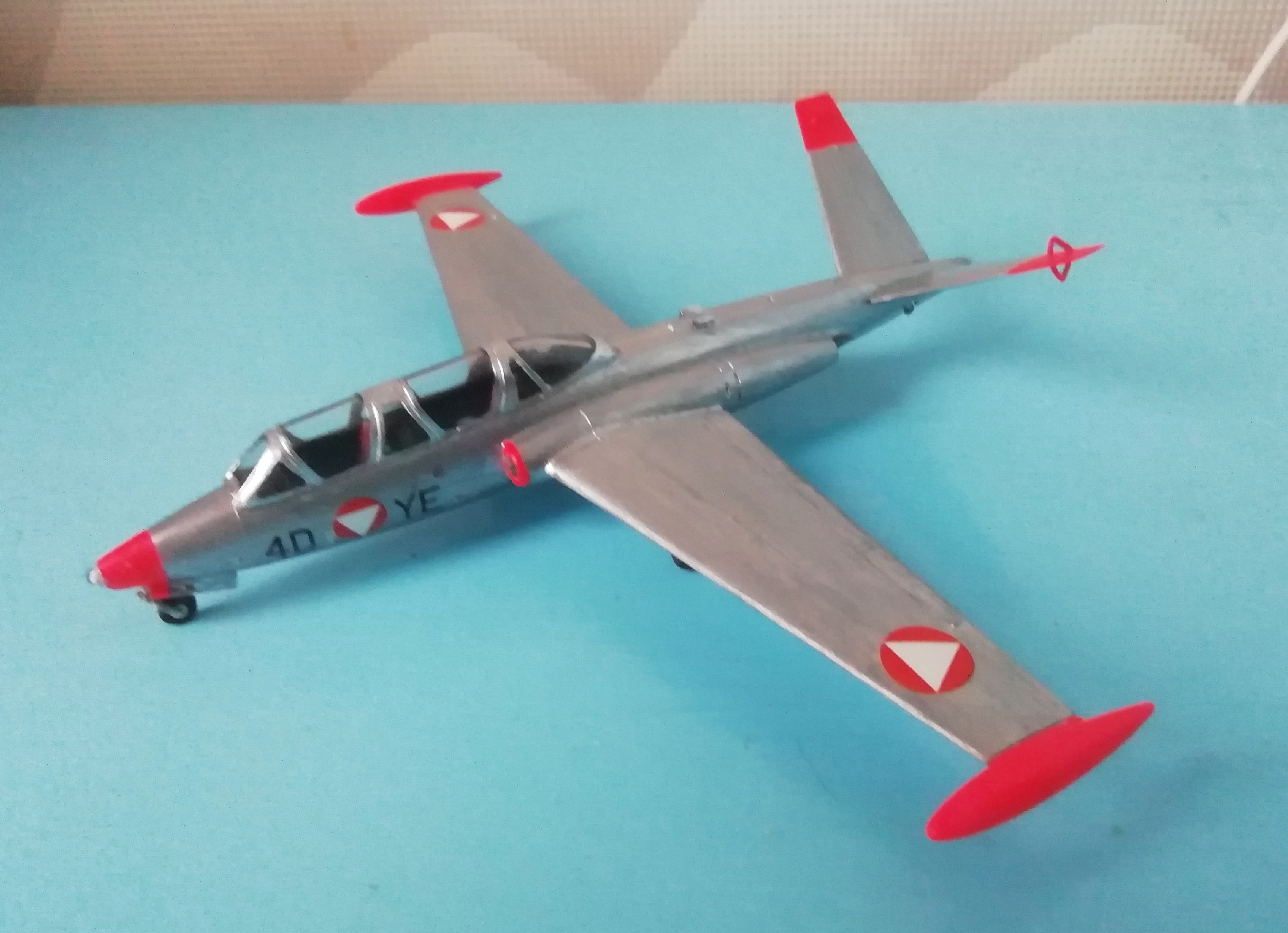

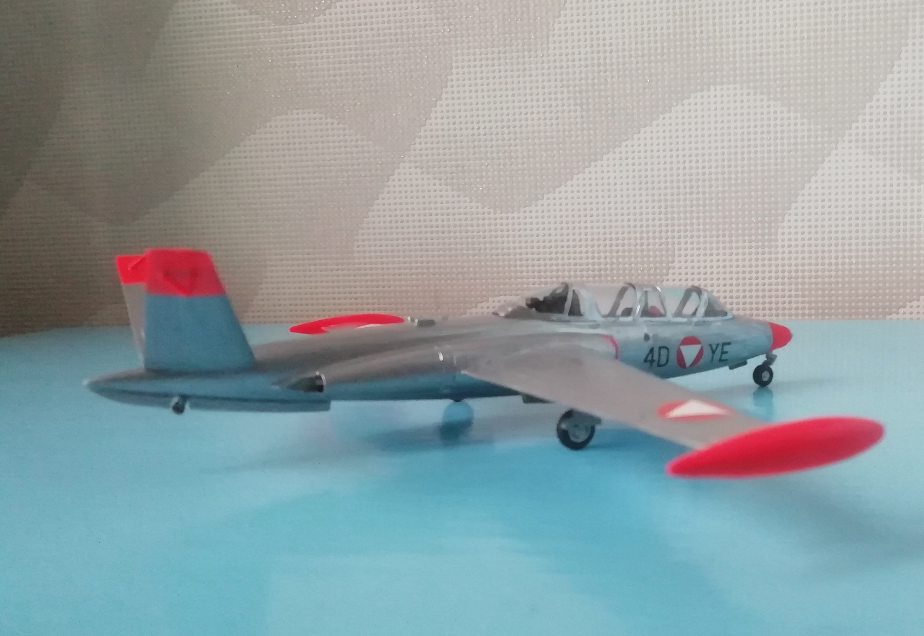

Häid pühi! Nüüd on siis esimene lind liinilt väljunud. Mistercrafti Fouga Magister. Kokkupanekul ei ühtinud kabiin kerega just väga hästi ja värvimisel selgus et HELLERI 056 ALUMIINIUM EI KÕLBA KARU PER.. EGI. Tuli atsetooniga maha nühkida sest mingit alumiiniumi efekti seal polnud ja värvi jäidki mullid sisse.
Seega pintseldasin lennuki üle Dupli-color aerosooliga.
Dekaalid olid kehvad ja palju olulisi on üldse puudu, seega asendasin enamus teise tootja omadega.
Austria registris, oli õppehävitajana kasutusel perioodil 1959-1969, pärast seda teenistust müüdi Bangladeshile.

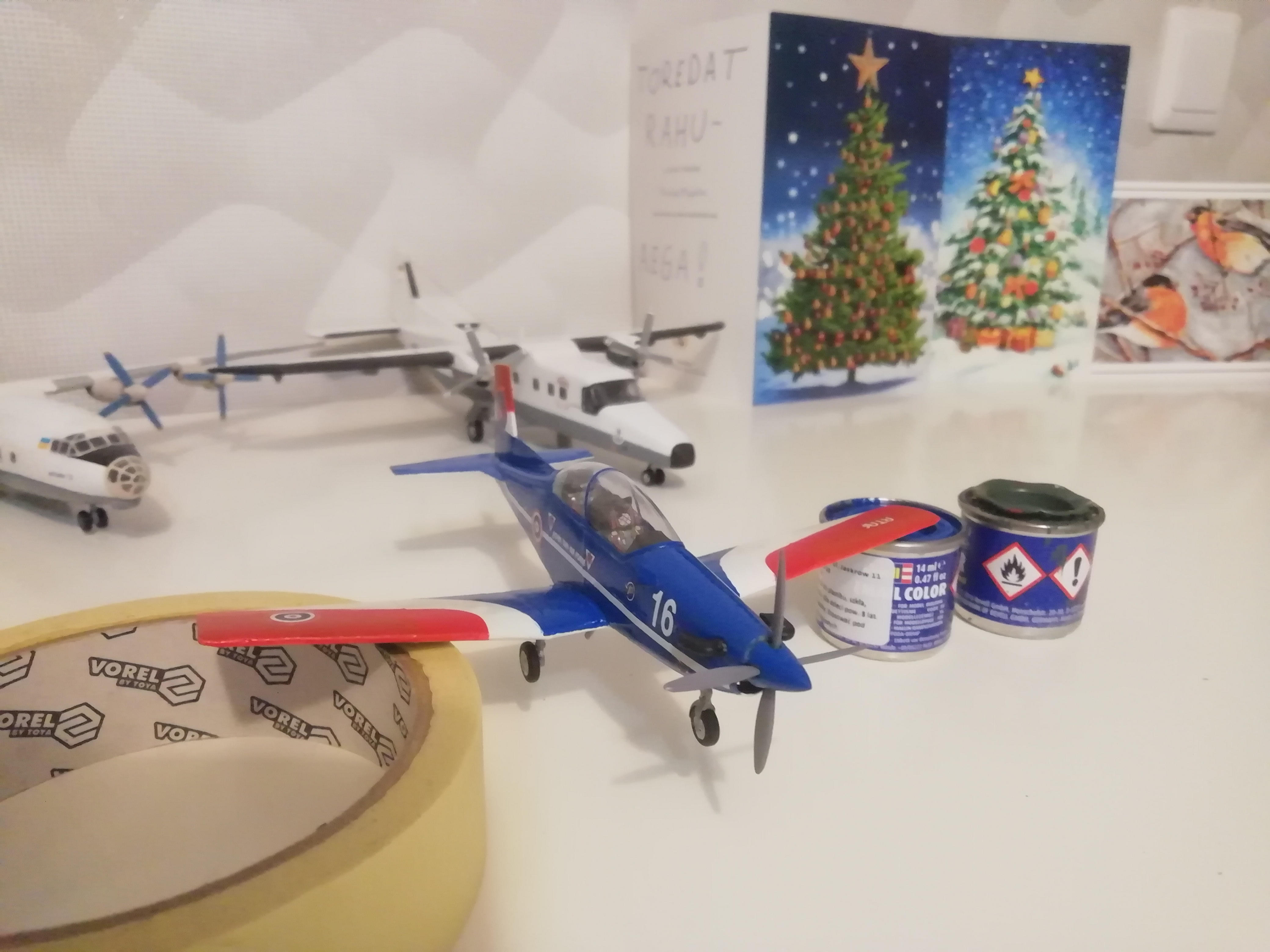

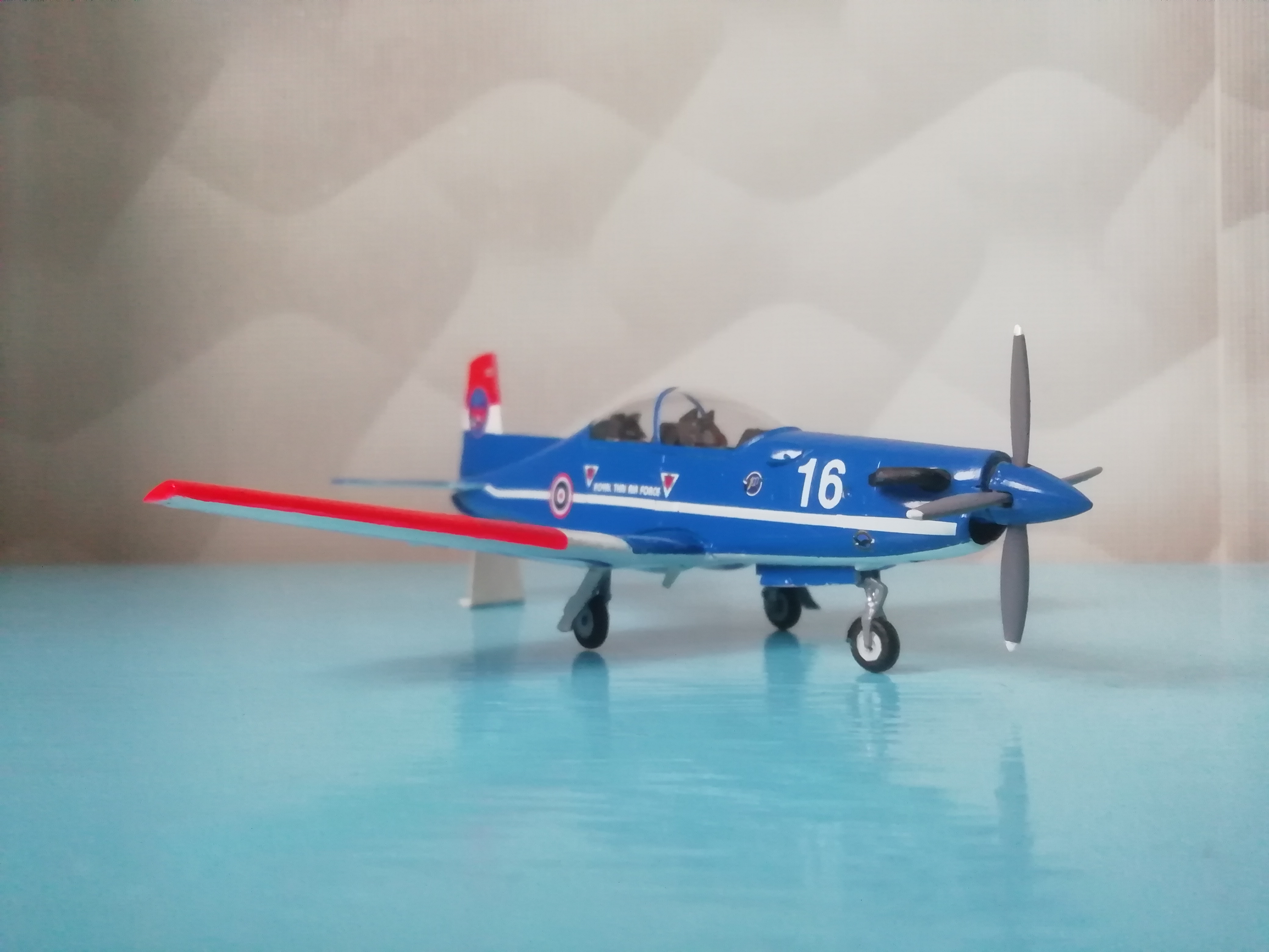

Täna töötan varajasest hommikust saati. See valmiv Kopro Pilatus pc-9 mudel on tõesti kirju nigu jõulupuu.
Üks parimaid email värve on see Revelli sinine, piisavalt viskoosne ja kuivab ruttu. Kena ka.
Ainuüksi dekaalidega läks 3 tundi. Soovitan kasutada poolvedelat paberiliimi neile allapanuks ja nõelaotsaga väike kogus et paremini kerele nakkuks.
Mudeli kvaliteet ise napp 4, kuna kokkupanekul jäid kohati suured vahed ja painutada tuli samuti.
Homme veel pilte

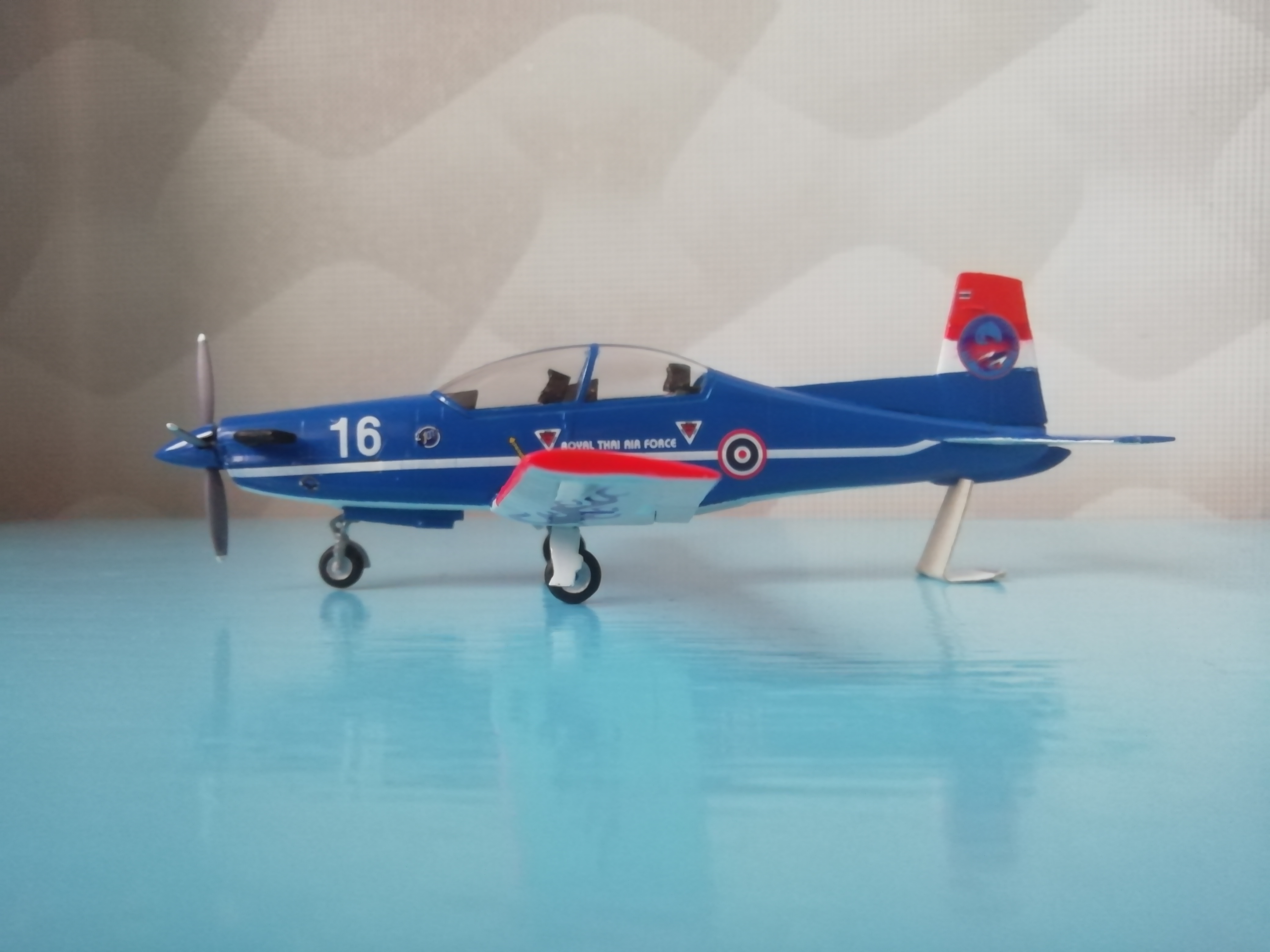

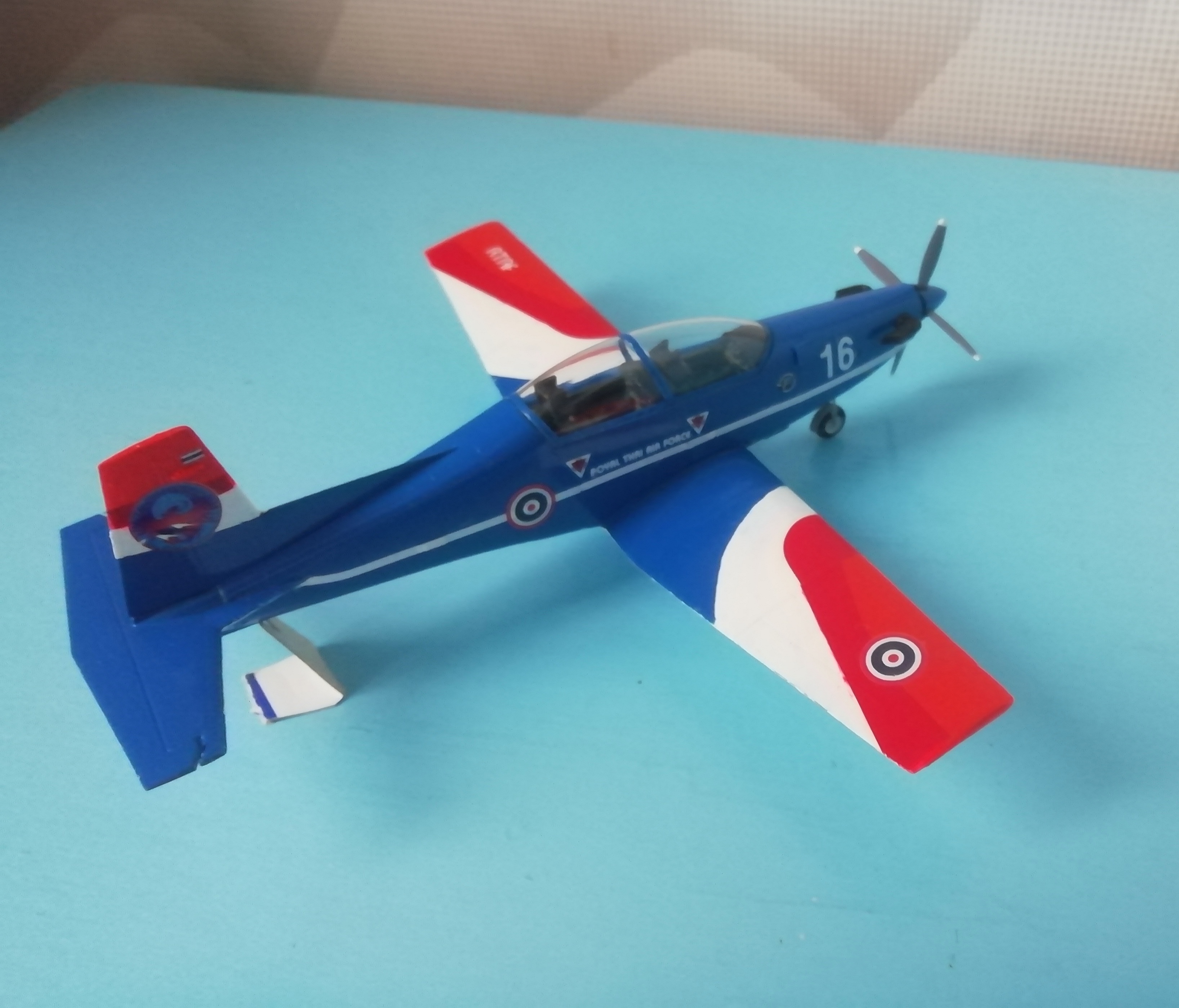

Ja siin olen nüüdseks mudeli valmis saanud.
Tai õhu jõudude vigurlennutiimi Blue Phoenix ilmekas esindaja. Mainimist väärib et punase akrüülvärvi alt jäi kumama isegi pärast 3. kihti valge email värv. Seega tuli üleminekukohad üldse kleebistega katta.
Aga pole sel midagi viga. Väga aasiapärane disain

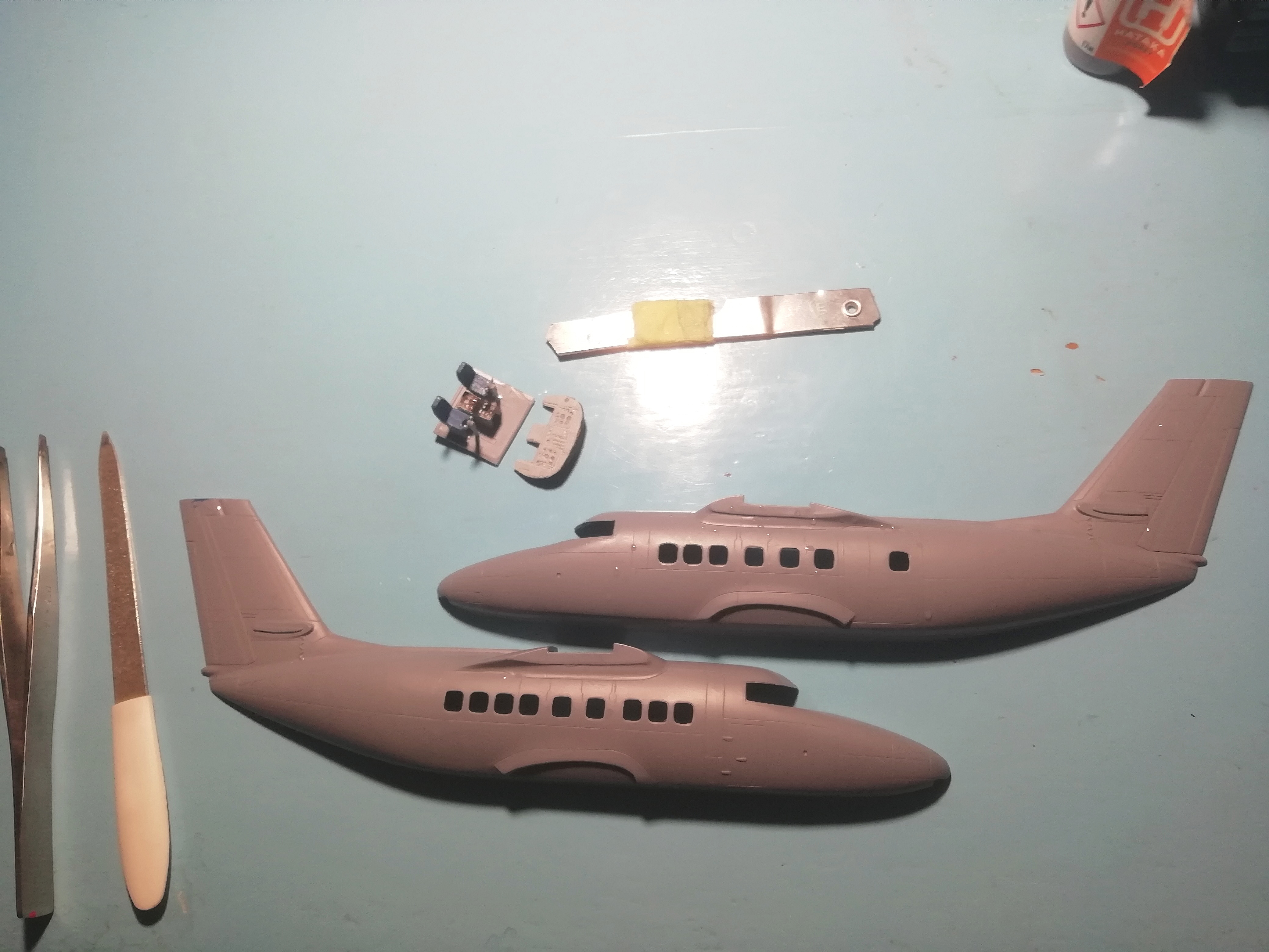

Võin öelda et selle aasta suurim projekt on alguse saanud. Let L-410uvp-e. Kokpit on juba valmis.

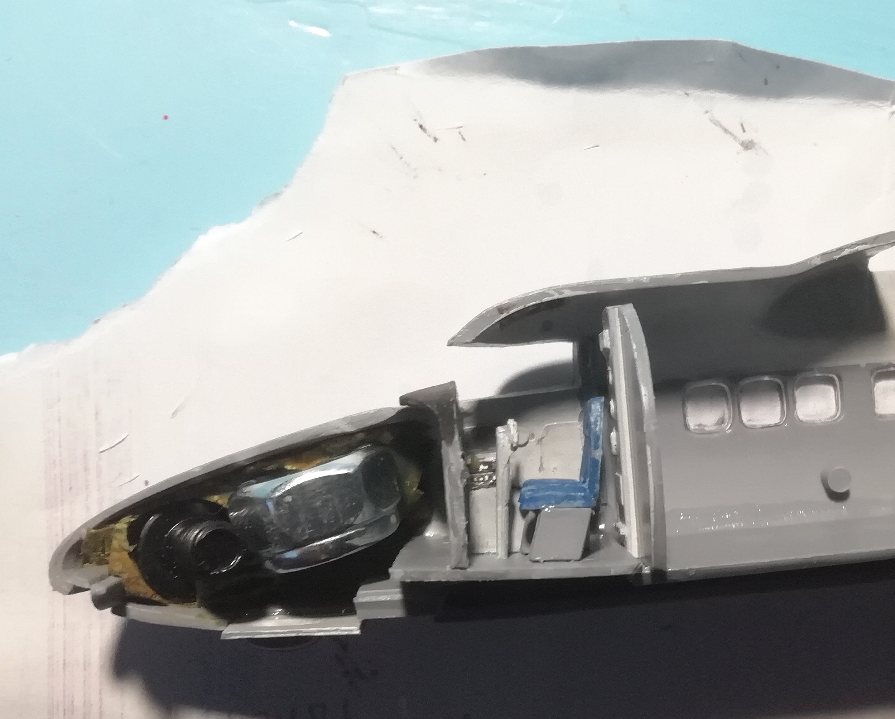

Et saavutada tõetruu positsioon tuli ligi 10g raskust ninasse paigutada. Panin m8 mutri ja ühe kruvi plastiliini ga kinni sinna. Nüüd ei kuku sabale!

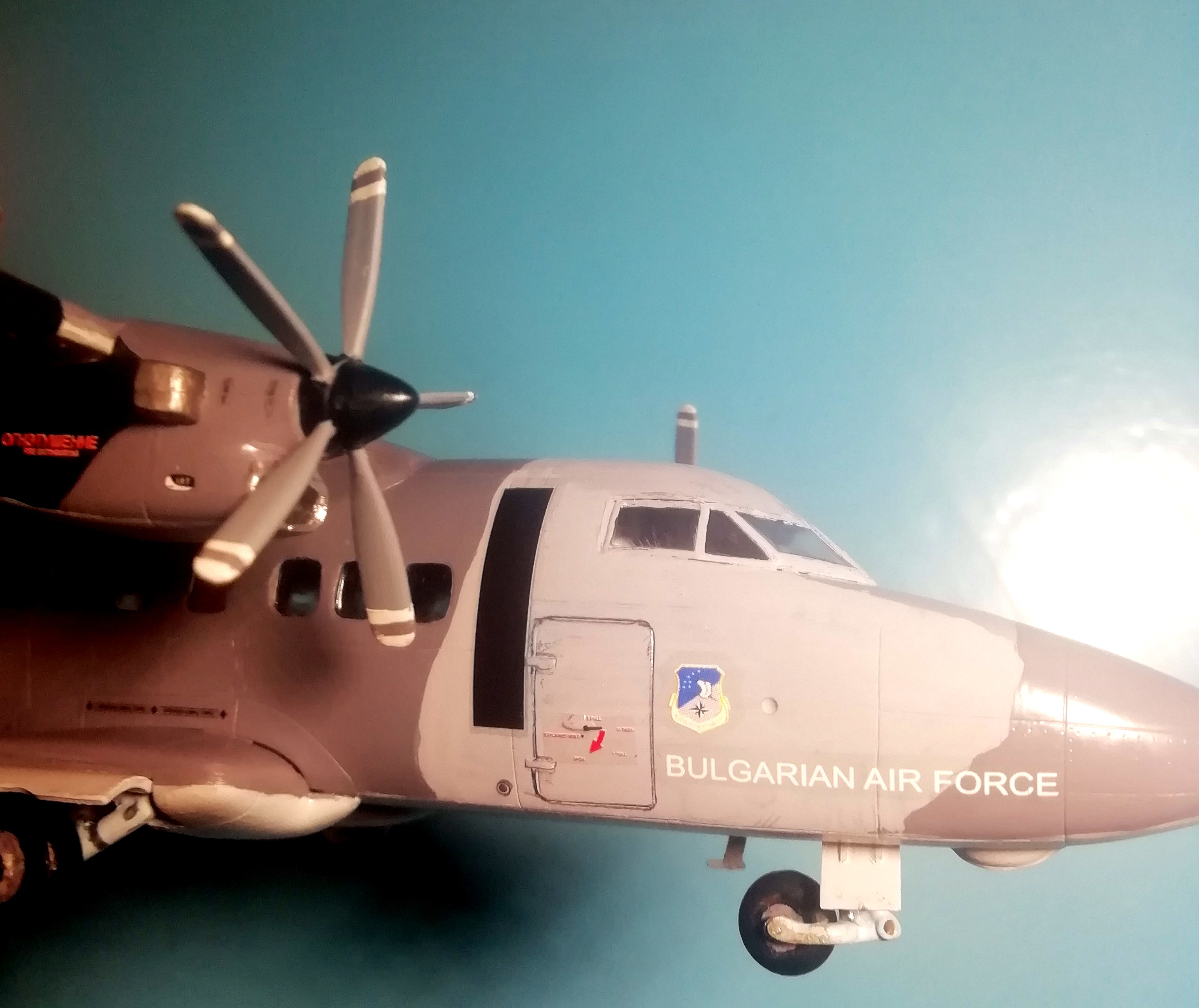

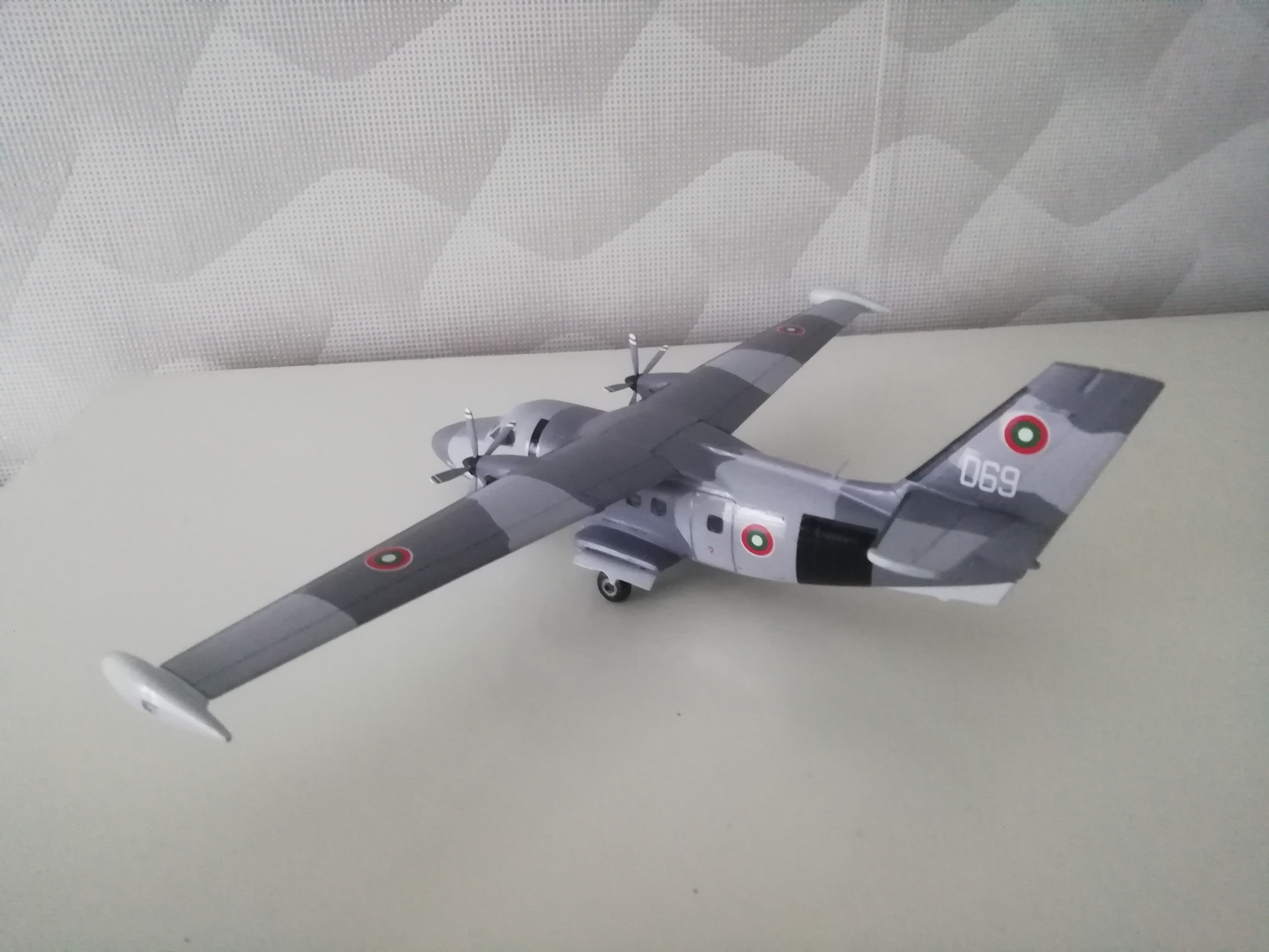

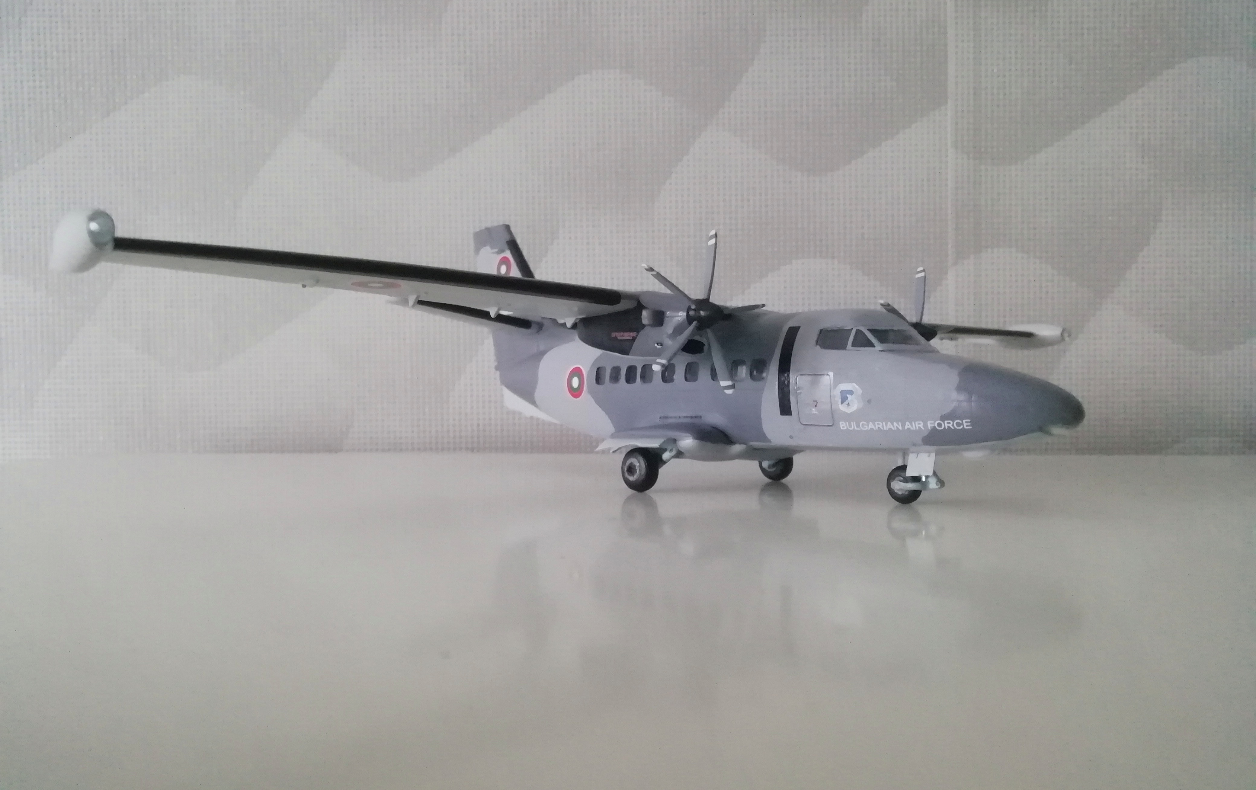

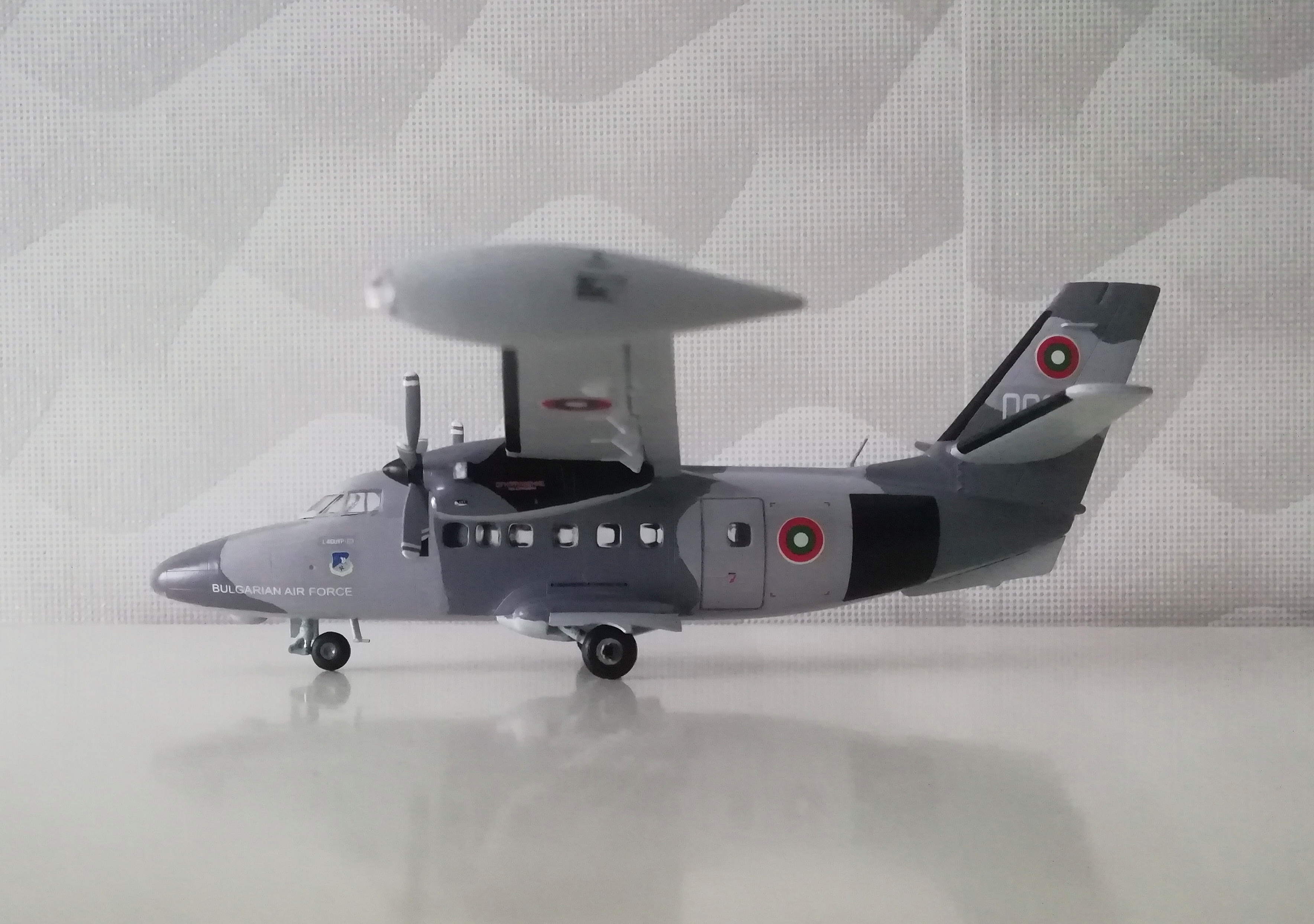

Üldiselt võttes oli tegemist ühe keerulisema mudeliga. Ka oli tootja osanud uksed teha kolmandiku võrra lühemaks, mistõttu tuli peaukse dekaal poolitada ja osa hariliku pliiatsiga juurde joonistada. Helehall toon pole eraldi värv vaid on seesama tumedam hall segatud ühe Revelli valge matt värviga. Mis kippus kiiresti kuivama ja pidevalt tuli seega uut segu jooksvalt värvimise ajal juurde teha.
Veel. Must müstiline ala peaukse taga tuli lõigata neljast dekaaliribast, kuna värvimisel segunes värv all oleva halliga ja tekkisid inetud triibud.
Kuna originaalis on pilootidel küljeakendeks vaatekuplid, lisan need veel juurde.
Hetkel ongi Bulgaaria õhuväel 2 l-410 lennukit. Ja vaadake - riigi tunnusvärvides sõõre on lennuki kohta tervelt 8!
Võrreldes meie kunagise piirivalve versiooniga on eristuvateks tunnusteks 5 labaline prop, tiivaotsade paagid, teistsugused kojamehed ja mil-versioonil ka vaatekuplid.

Mõned täiustused: paigaldasin jämedamad mustad vöödid ja eemaldasin tagavaraukse piirjoone dekaali ning joonistasin selle harilikuga. On küll realistlikum. Proovisin paigaldada ka vaatluskupleid kuid nende kuju kuidagi ei haaku kerega, on üks pool kinni kuid siis jälle teine lahti jne. Seega viimistlesin akende ümbruse värviga, tegin tiibadele weatheringi ning mudel on lõplikult valmis

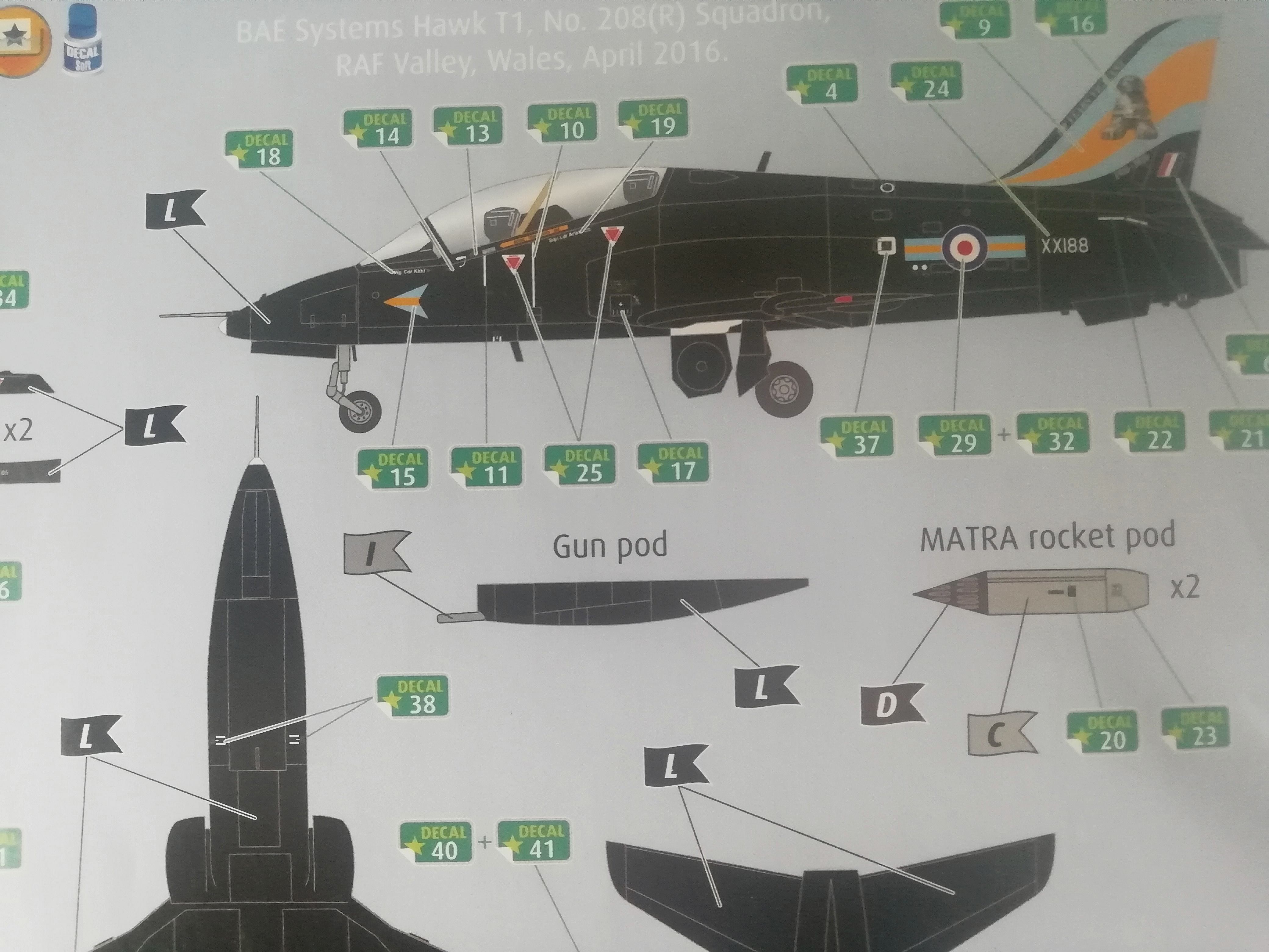

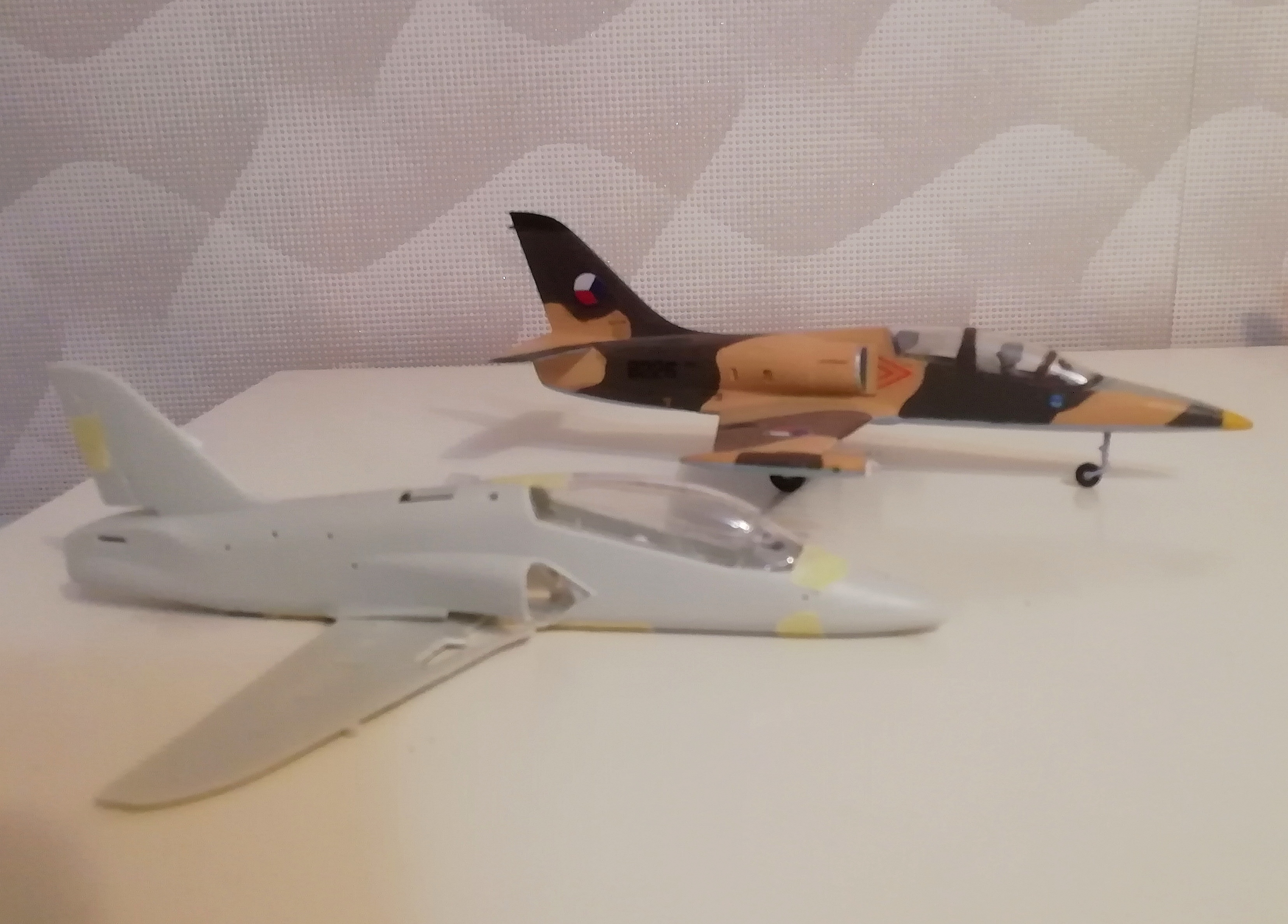

Olles eelnevalt saanud õige vihje, mis on tulemas: jah, Bae Hawk, briti värvides.
