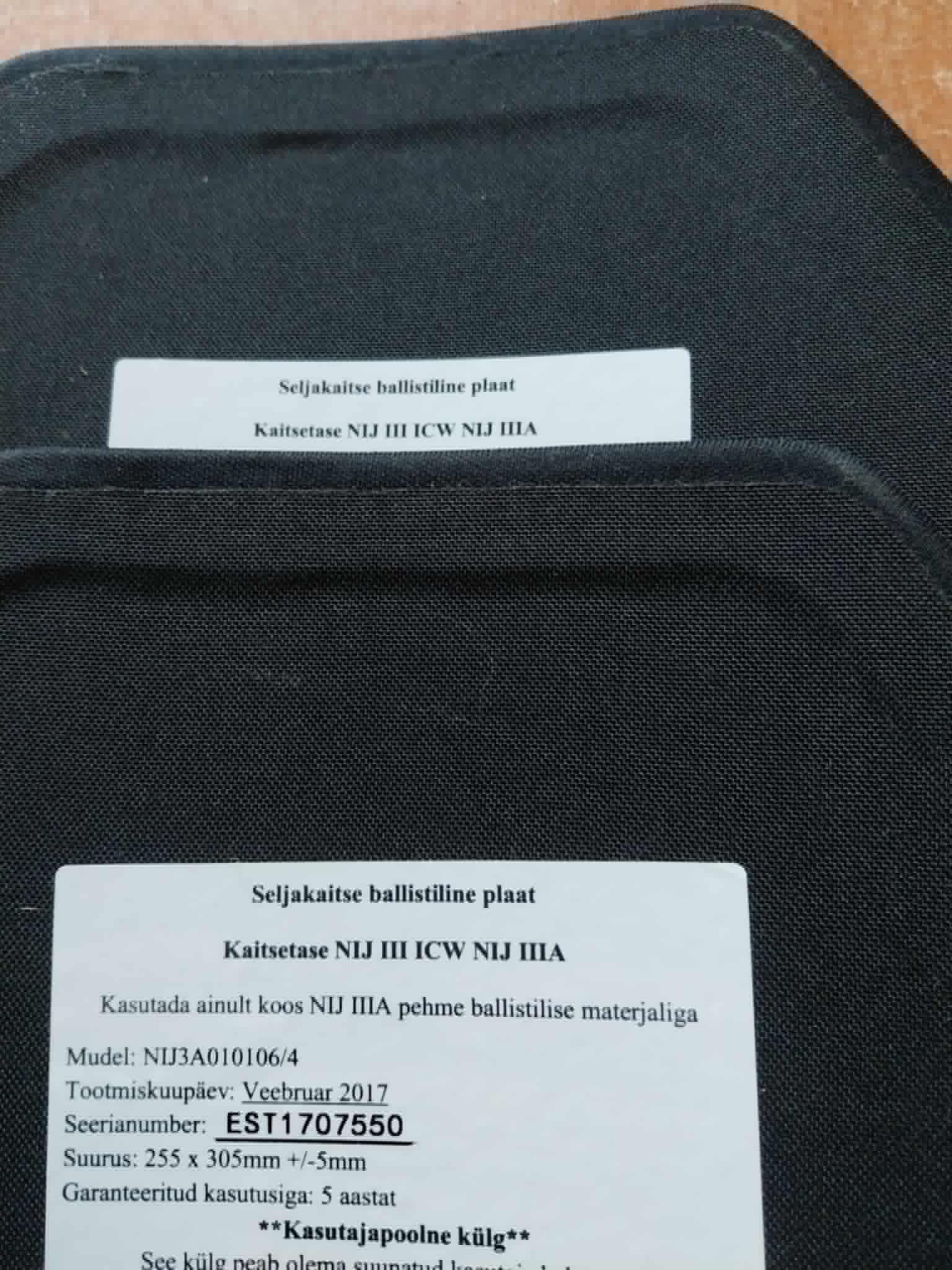

Hakkasin lähemalt vaatama enda vesti plaate. Neid vist eraldi kasutada ei tohiks kui on märge - koos killukaitsega? Kas plaatidel on kõhu ja selja erinevus ?Minu plaadid mõlemad selja omad ? Oli mõte osta plaadikandja ja KV omad sinna sisse panna, saaks killu ja plaadivesti vastavalt vajadusele kanda.

Õige, need ICW plaadid pakuvad lubatud kaitsetaset lvl3 NIJ ainult siis kui kannad koos 3A NIJ kevlariga (vest või pehme plaat).
Seljaplaati eraldi ei ole, mõlemad on identsed. Seal sildi peal olev “seljajutt” on mingi RKIK omalooming.

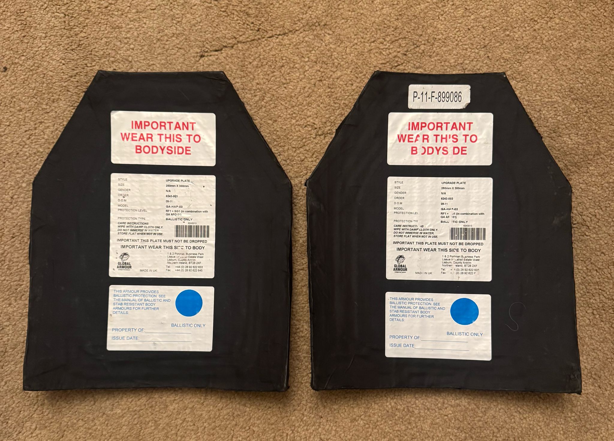

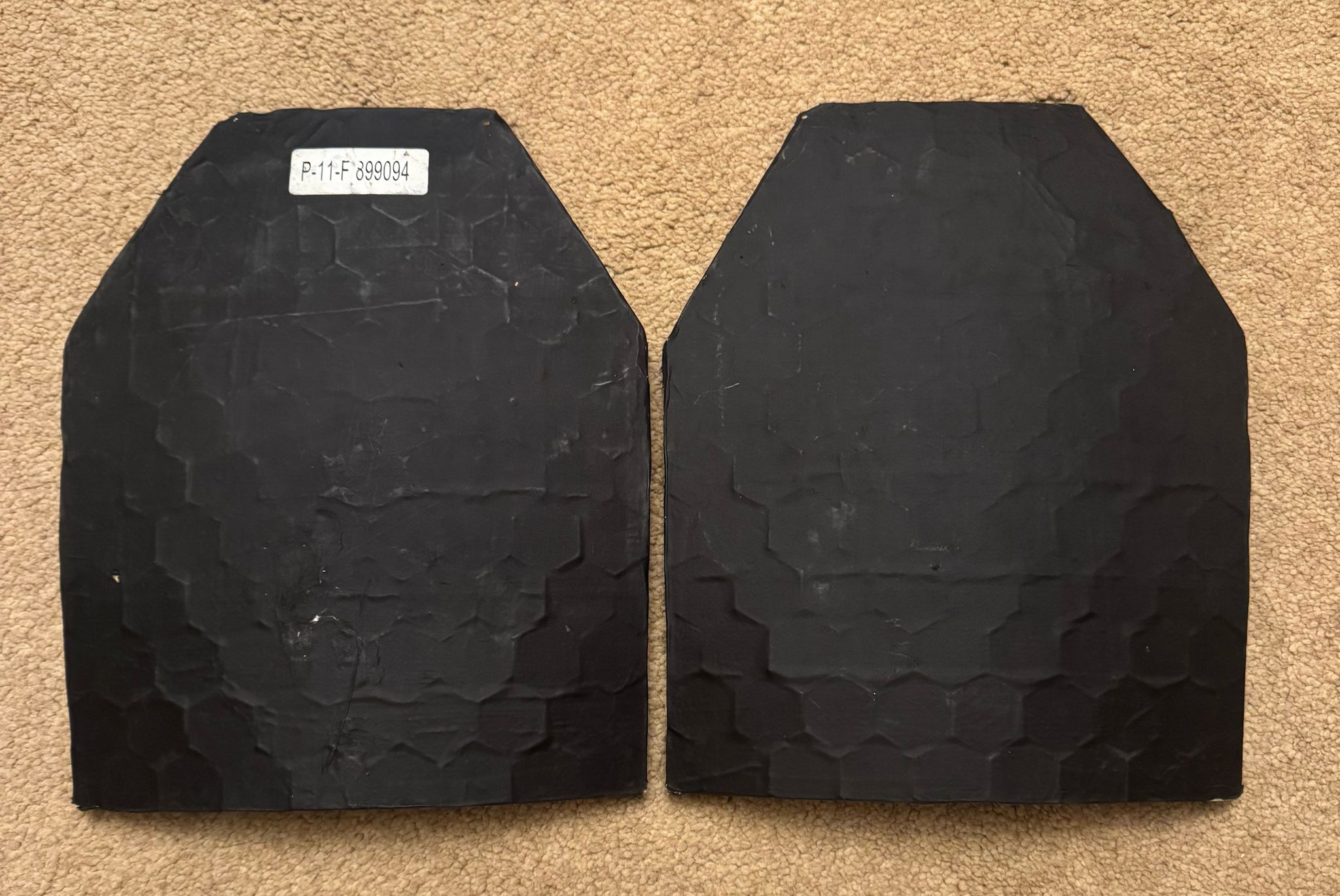

Mulle pakutakse neid,kas tasub vôtta? Kantud.

Brittide standardid, SG1 on 12 cal sileraudne ja RF1 vintpüss, põhimõtteliselt vastab NIJ III klassi. Kui tasuta antakse ja on terved, siis võta vastu. Mingi killukaitseplaat ka alla. Plaadid on valmistatud sügisel 2011, nii et kindlasti mingi ametliku nägemuse järgi vanavõitu, kuid see ei tähenda, et oleksid halvad.
