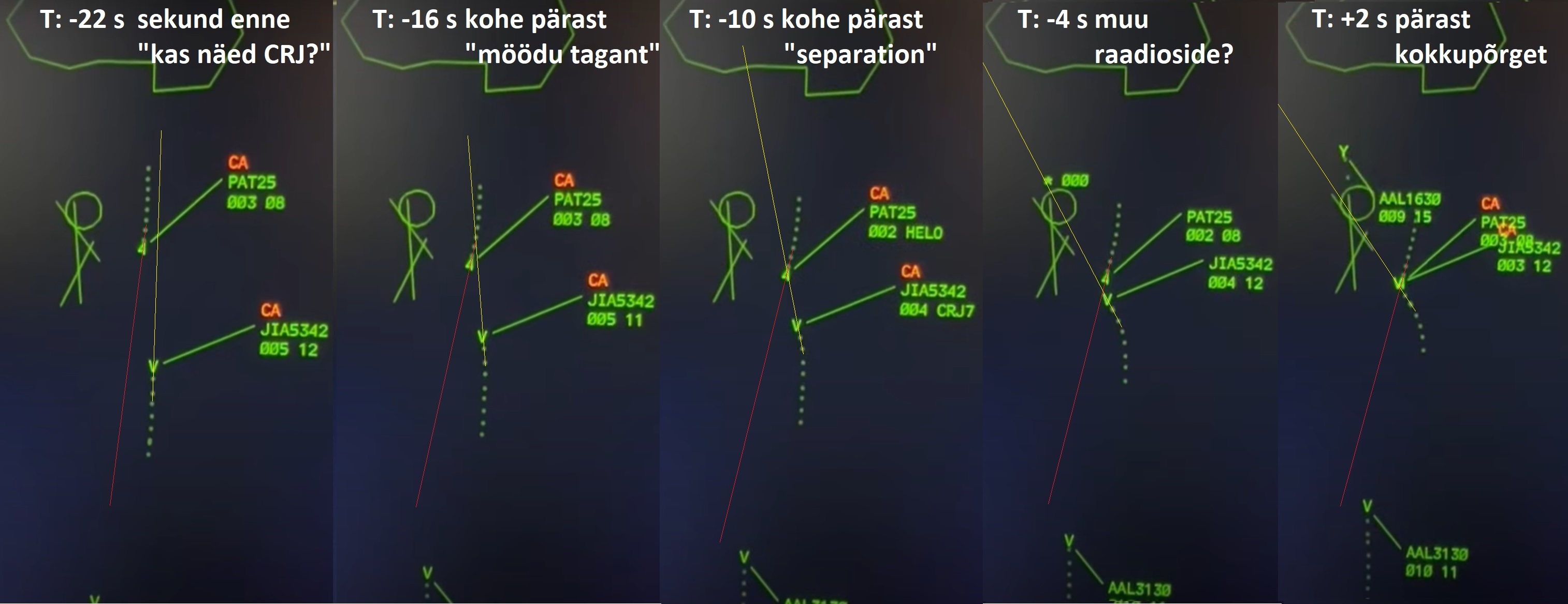

Võtsin radarivideost 6 sekundi intervalliga kaadrid ja tõmbasin Paintis kursid (kopter punasega, lennuk kollasega), et saaks rahulikult võrrelda kursse, kiiruseid ja lennukõrgusi raadioside kontekstis. Õhusõidukid lähenesid üksteisele kiirusega u 100 m/s, seega algne vahemaa oli u 2200 m.

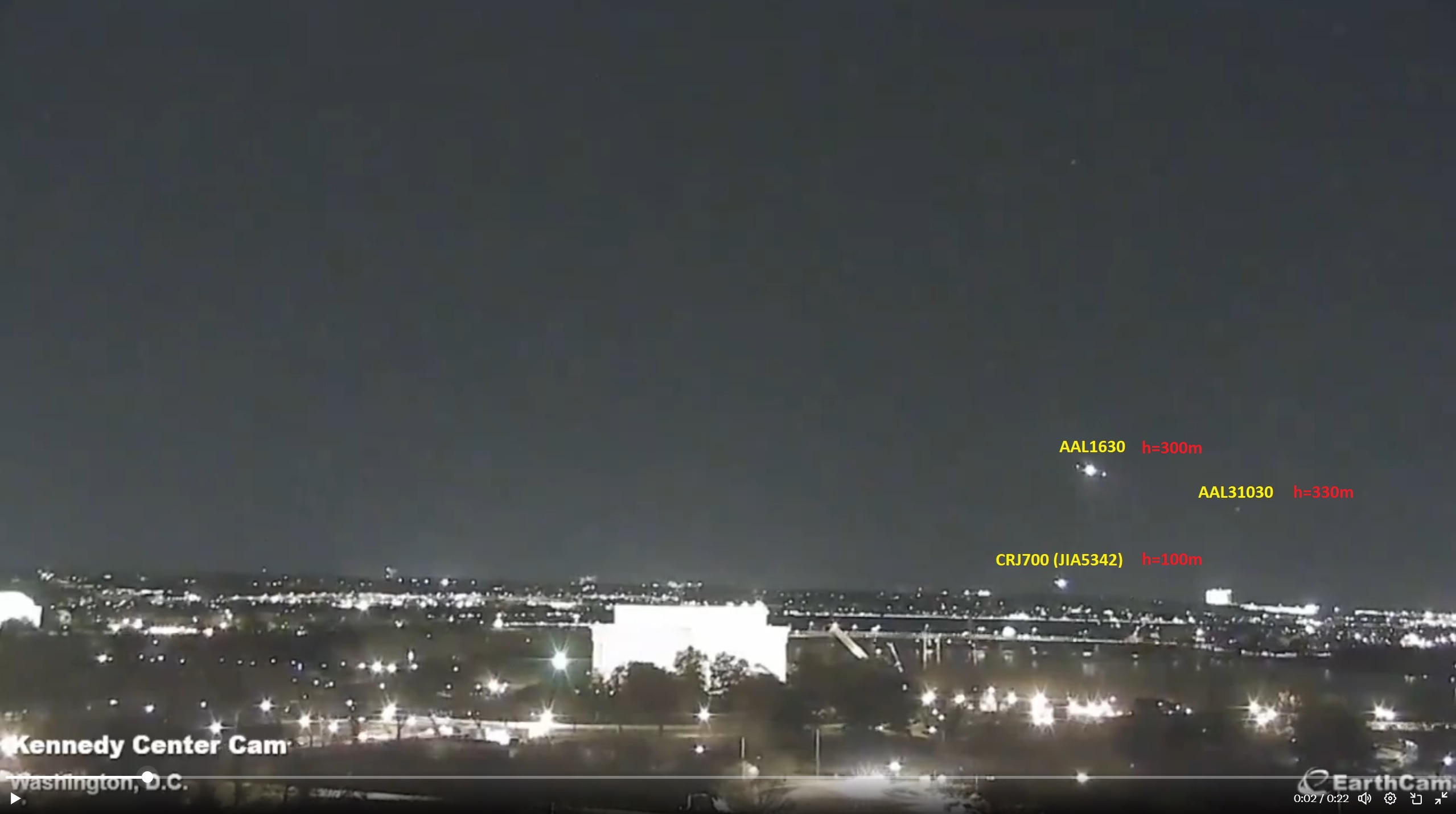

Selgitamaks välja, kuivõrd võisid kopteri piloote lennuki märkamist segada linna tuled, modelleerisin vähendatud mõõtkavas õnnetuspaigast 6,1 km kaugusel asuva Kennedy keskuse katuselt tehtud kokkupõrkevideo järgi vaatenurgad.
Minu modelleerimise järgi ei jäänud 22 sekundit enne kokkupõrget (vahetult enne küsimust "PAT25, kas te näete CRJ7?") kopterist lennuki suunas vaadates taustale linnatulesid, need jäid märksa madalamale ega saanud lennuki märkamist segada.
Mõnel aga on ruumilise tajuga nii viltu, et on arvanud äsja startinud lennuki AAL1630 olevat selle, mida kopteripiloodid pidasid CRJ700-ks. Aga see lennuväljalt just õhku tõusnud lennuk jäi õhus olles kogu aeg kaugele kopteri selja taha ja lendas kopterist eemale.
Olgu veel lisatud, et CRJ700 taga olev järgmine saabuv lennuk AAL3130 oli "Kas te näete CRJ7?" küsimuse ajal kopterist kaugemal (u 6,4 km) kui vastassuunas Kennedy keskuse kaamera (5,2 km), mistõttu ma ei hakanud joonist nii pikalt paremas suunas pikendama. Vertikaalselt asus see kopterist vaadatuna praktiliselt sama nurga all kui CRJ700, kuid CRJ700-st pisut (12,5°) paremal, otse kopteri lennusuunas. Kaader Kennedy keskuse kaamerast salvestatud videost. Kaadril hetk vahetult enne kokkupõrget, kopter ja lennuk pole enam omavahel eristatavad, kuid plahvatus pole veel toimunud ja CRJ700 kohal on näha vaid lennuki maandumistulede valgus.

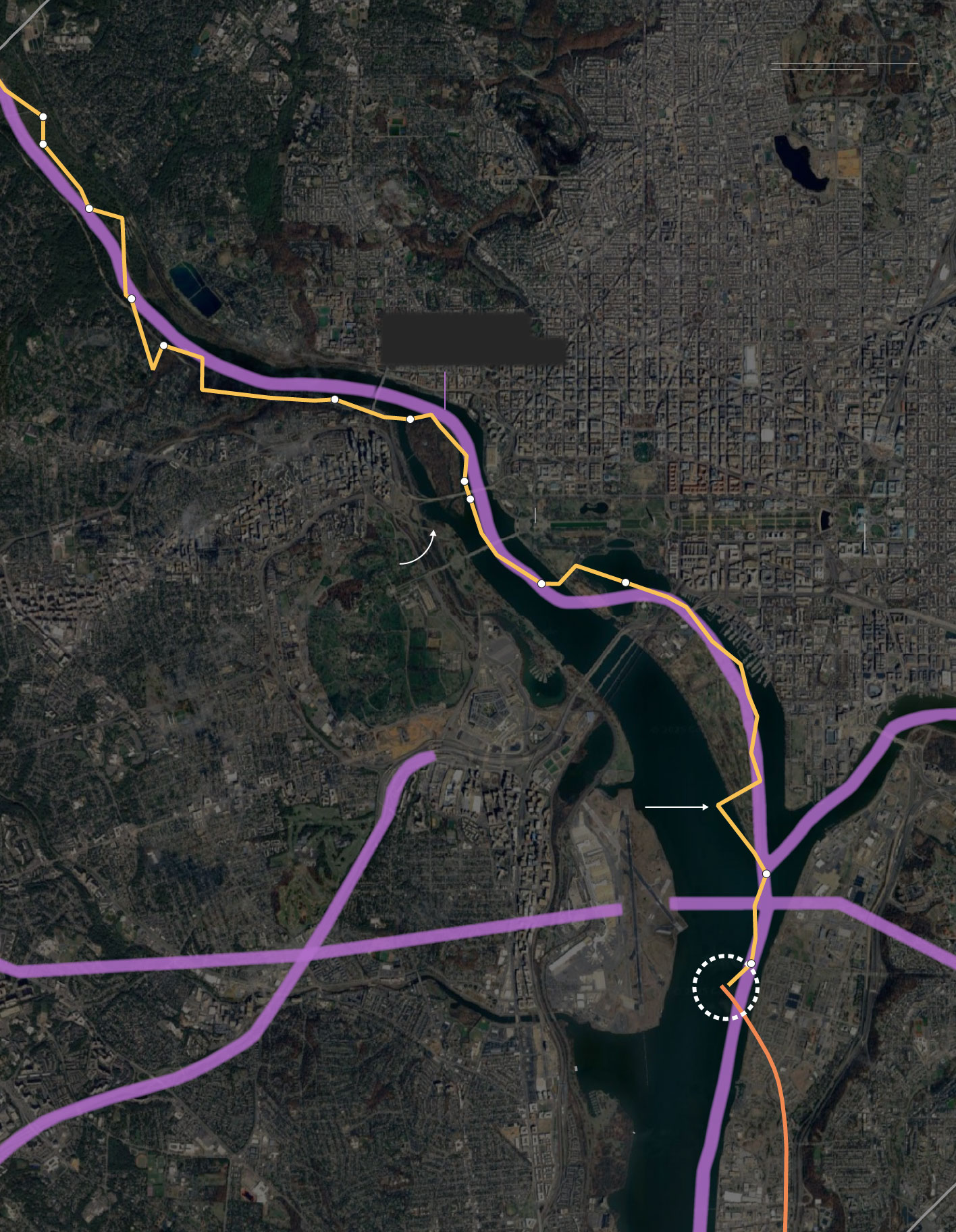

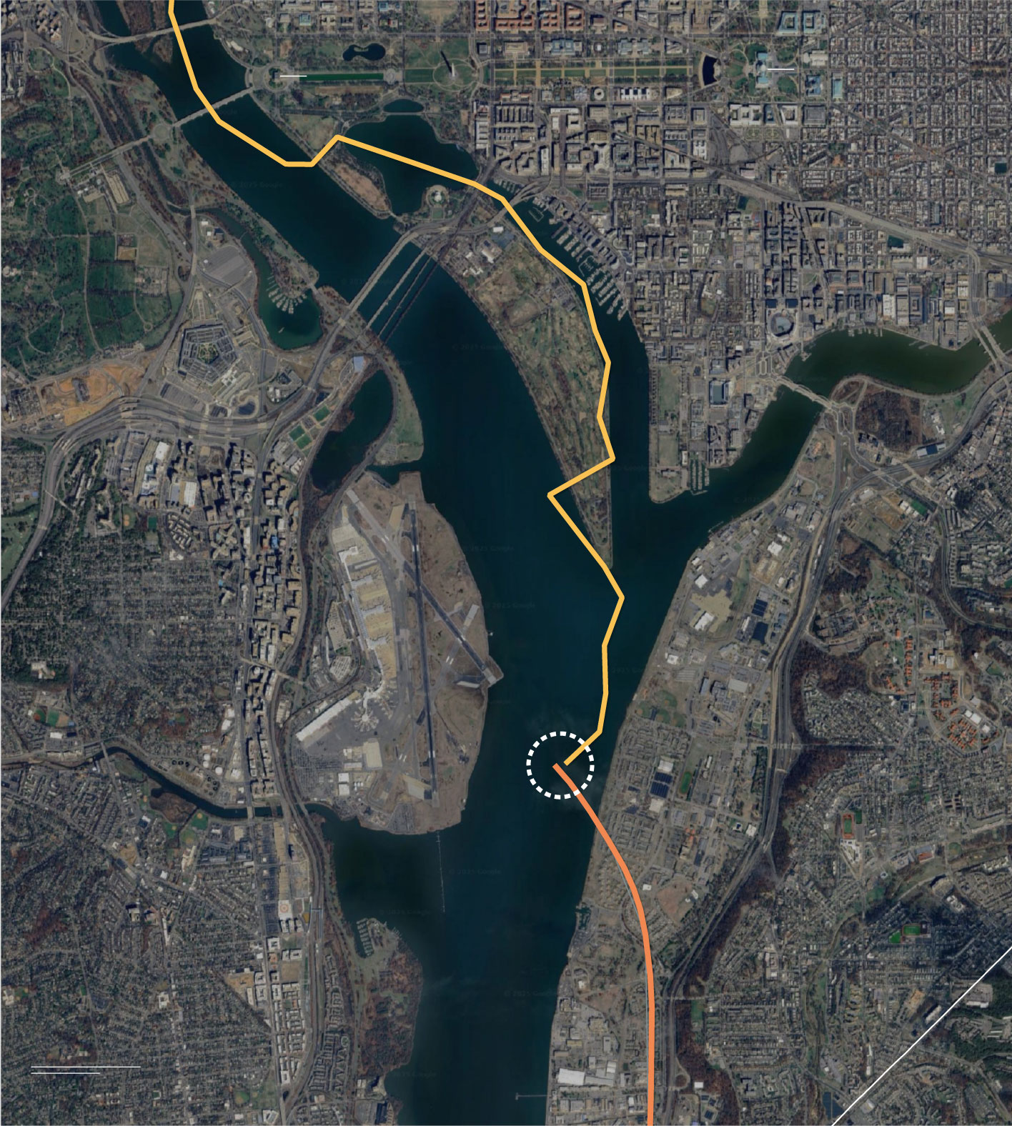

Lennujuhi viimasele käsklusele "pass behind CRJ" oleks kopter pidanud reageerima enda taustasüsteemis vasakule (all oleval kaardil kagusse, teisel pool jõge lennujaamas juures asunud kaamerast, mille vaateväljas ta liikus vasakult paremale) eemale tüürimisega.kokkupõrke eelset 9 sekundit kajastav video ei viita mingisuguselegi katsele lennukõrguse muutmisega kokkupõrget ära hoida.
Paraku, kaamerast eemale tüürimist ei oleks kaugelt filmitud videos võimalik eristada. Kas lennujuhi käsu täitmine oli lihtsaim / õigeim/ perspektiivseim viis üritada kokkupõrget ära hoida: mina seda ütlema ei hakka. Üksnes, et kui ta seda tegi, siis sellel videol me erinevust ei tajuks. Vaja oleks videot, mis kopteri kursile eest või tagant vaatab.
Kaart
Artikkel, kust kaart pärineb
Kaart, mis täpsemalt kajastab helikopteri kurssi, näitab plaanitud kursilt kõrvale kaldumisi - juhtimis- või orienteerumisvigu (valgete noolekestega näidatud). Tundub pigem tõenäoline, et kopteri kangide taga oli alles väljaõpet saav piloot.
https://ix.cnn.io/dailygraphics/graphic ... 8b5092.jpg
Küll loetakse mustad kastid läbi, kui on alles jäänud. Sealt saab midagi teada.
Viimati muutis lennumudelist, 01 Veebr, 2025 22:08, muudetud 1 kord kokku.

Kopteri kursist radarivideolt tehtud kaadrid riputasin ülesse mõned postitused ettepoole (selle lehekülje esimene postitus). Peaks olema usaldusväärne info küll, märksa täpsem, kui need kunstilised kaardid oletatava teekonnaga.lennumudelist kirjutas: ↑01 Veebr, 2025 21:58 Vaja oleks videot, mis kopteri kursile eest või tagant vaatab.
