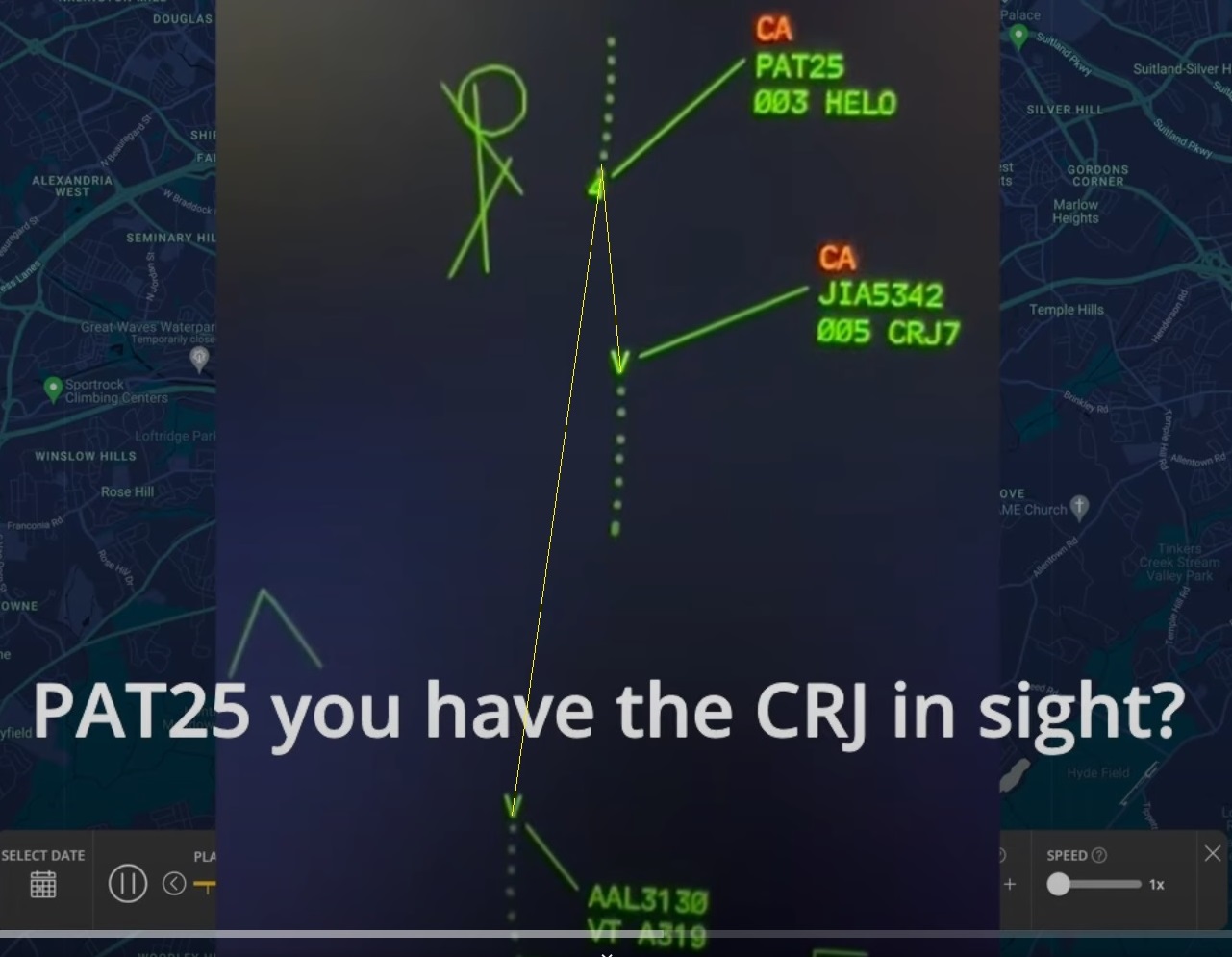

Kriku kirjutas: 02 Veebr, 2025 9:51
Sults kirjutas: 02 Veebr, 2025 9:4220:47:40 TA (Traffic Advisory) hoiatus TRAFFIC, TRAFFIC (märguanne kursil olevast teisest õhusõidukist).
Täiesti asjatundmatu küsimus - kui karm hoiatus see on? Kas selle peale poleks olnud asjakohane maandumine katkestada ja kõrgust kasvatada?
Minu teada on maandumisel sellised hoiatused tihti ignoreerimisele kuuluvad, sest süsteem annab maale lähenedes valehäireid (Lennujaamal lennukeid palju, üks oli eespool ristuvalt lennurajalt just õhku tõusmas). Tüüpiliselt kisab TA maale lähenedes TERRAIN, TERRAIN. Mõnes mägisemas piirkonnas oleva lennujaama puhul ei õnnestugi lennujaamale läheneda ilma TA mõne hoiatuseta. TRAFFIC, TRAFFIC on minu teada leebem variant ja aegsam kui TCAS RA (Nt PULL UP, PULL UP).
Aga ma pole spetsialist.

TERRAIN, TERRAIN kisab ikka TAWS (terrain awarness warning system) mitte TA (traffic advisory)

> 20:47:39 Kostus ATC raadioside, kus ATC küsis PAT25-lt, kas nad näevad CRJ700?
Lennujuht oleks võinud/pidanud juba 1. korral, sama küsimusega, andma ka lennuki kauguse ja sihi, mitte ainult "kas sa näed", kui on teada, et kopteripilootide jaoks on öösel nägemine ja tuvastamine raskendatud linnatulede taustal.
Sellist infot antakse tavaliselt ka päise päeva ajal tavalisel lennukõrgusel kusagil põldude kohal lendavatele lennukitele, mitme miili kaugusel asuva lennuki kohta, aga mitte nüüd kokkupõrke kursil oleva kohta.
Google ütleb, et TCAS võidakse paigaldada sellistele helidele, aga alla 1000 j see hoiatusi ei anna.
Ja kuna tsiviillennunduse mõistes olevat radarit UH-60-l ei ole, siis jääbki ainult oma silmadele loota.

Muidugi, Traffic Advisory ja Terrain Awareness on eraldi süsteemid ja pole mõlemad ühtmoodi tähistatud, kuigi postituses tahaks oma ebakompetentsuses mõlemad TA-ks lühendada. Mis ma tahtsin öelda, et Traffic, Traffic hoiatus antakse pikemalt ette kui Resolution Advisory (RA) korraldused kokkupõrke ärahoidmiseks.
Alla 1000 jala hoiatused vast toimivad edasi, aga RA lülitub välja, kuna lennuki poolt märkamata takistusi võib esineda juba liiga kõrge tõenäosusega, mistõttu olukorra peab lahendama piloot oma teadlikkuse pealt ise. TRAFFIC, TRAFFIC hoiatus võib tulla ka olukorras, kus kursile tekkinud teine õhusõiduk takistaks eriti just Go Aroundi, seega automaatselt maandumise katkestamine selle hoiatuse peale võib olla isegi ohtlikum kui maandumise jätkamine.

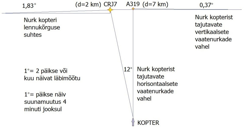

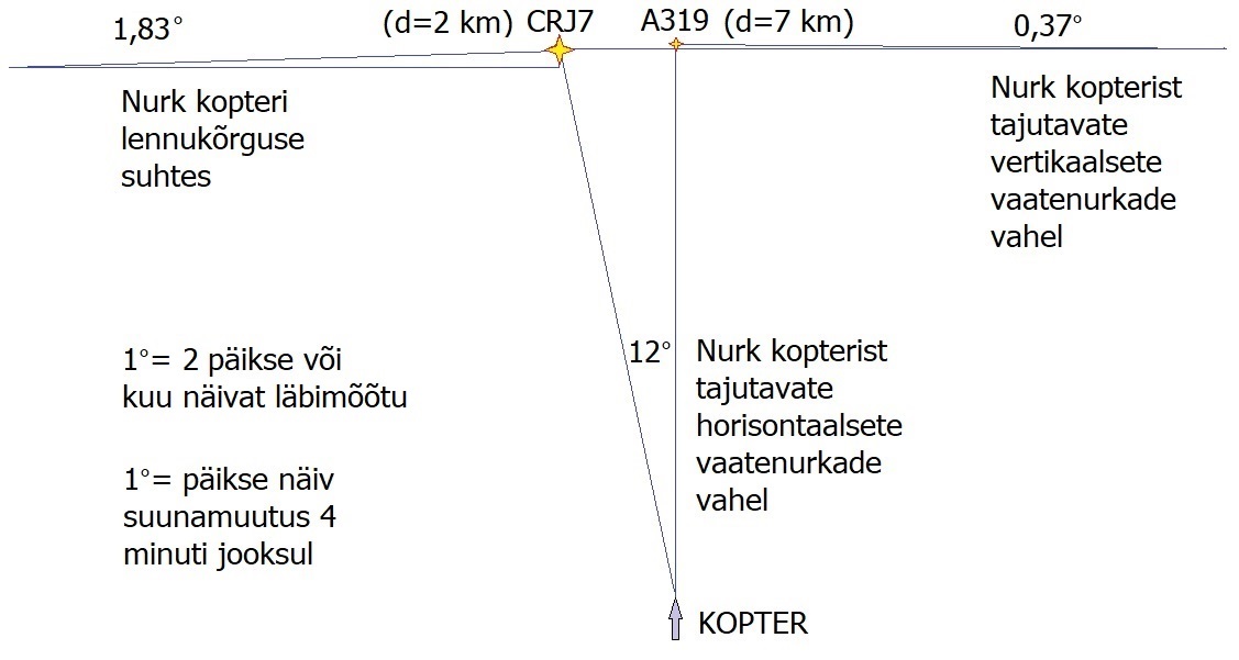

Arvutasin nüüd täpsemalt välja vaatenurgad kopterist vastutulevatele lennukitele. Enne tegin seda lihtsalt Paintis pikslite järgi ristkülikuid joonistades ja diagonaale tõmmates.
Märkus: Parandasin kiirustamisega joonisele sattunud vead.
Viimati muutis Sults, 03 Veebr, 2025 0:31, muudetud 7 korda kokku.

11...12° nurgašablooni tegemise õpetus.
12 kraadi nurgashabloon.jpg (13.55 KiB) Vaadatud 1440 korda
Minul Black Hawk kopterit pole, aga šablooniga saab testida ka näiteks auto akende vaatevälja eelkirjeldatud nurgalise eraldatuse takistusteta mahtumise kontrolliks.
Aseta šablooni terav ots põsesarnale, sihi läbi piiratud vaateala (nt akna) vaadates šablooni üks serv kauguses olevale objektile ja vaata, kas šablooni teise serva suund on samal ajal piilari vms poolt takistatud või mitte.
Kopterivaatest saab nurgašablooni testida selle pildi peal:

Seal tuleks arvestada ka öövaatlusprillide koefitsenti kui keegi neid prille vahepeal välistanud pole. Ma olen aru saanud et nendega linnas lendamine ei ole üldiselt hea mõte sest nad võimendavad valgust. Võib-olla siis kui peab otsima mingit nõrka valgusallikat või on linn suuremalt jaolt pime. Selliste prozektorite suunas lendamisel võib tekkida sama efekt kui keegi tuleb pimedal maanteel täistuledega vastu. Näha on et valgus tuleb aga mitte täpselt seda et kui kaugel või kas veel on keegi sinu ja tulija vahel. Kui tuleb mitu tuled samal joonel näivad nad ühena. See oli treeninglend ja eks sellist olukorda peab ka treenima kus igalt poolt pimestatakse.
Kui tekitada hüpotees et mõlemil piloodil olid prillid ja sel kolmandal mehel (lennuki komandör) kes taga istus neid ei olnud siis võis üldse tema otse ees olevat lennukit esimesena märgata ja see salvestuse lõpp - meeshääled Where? Course? võis olla tähelepanu juhtimine et ees on lennuk.

Sults kirjutas: 02 Veebr, 2025 18:33 ...Joonisel on väike viga ...
Õigemini näpukas, mis esitatut ei muuda, aga: Päikese ja Kuu nurkläbimõõt on ligikaudu 1/2 kraadi.
