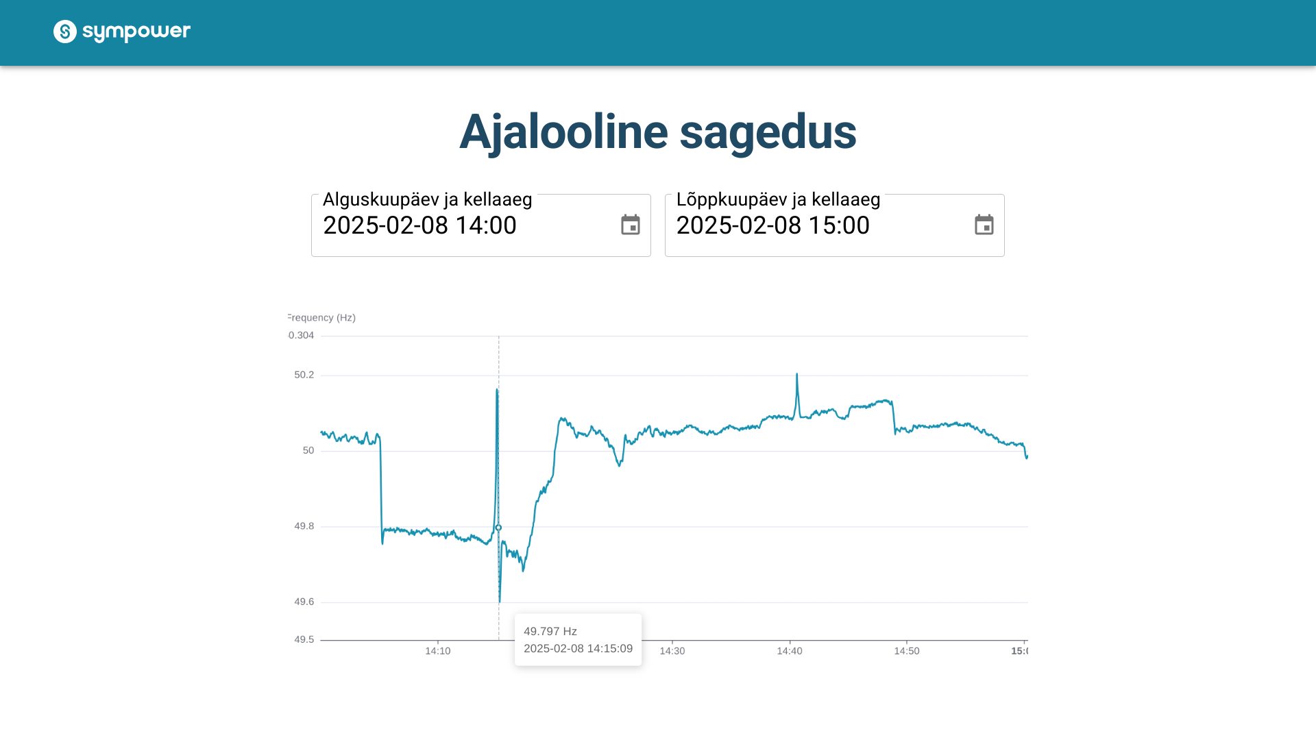

FB grupis teatati, et 08.02, eraldumise päeval kui tehti saaretöö hoidmise katsetusi, siis selle min võnke ajal/järel kadus elekter Viljandi Männimäe linnaosast ca 45 minutiks.
Kas see oli esimene grupiväljalülitus süsteemi stabiilsuse tagamiseks?
Kas samal perioodil oli veel kuskil suuremaid elektrikatkestusi?
