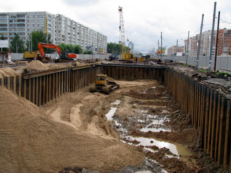

Milleks kessoon, mis tuukrikell, mis külmutamine, mis traktor vintsiga mis on 2x KERGEM kui M88 tankipõhine evakuaator!?
Larsenid taod ümber perimeetri sisse, peale mida võid kaevandada Hiinasse kui teitel keevitamine käpas on.
..aa..''Gorilla" mis imeasi on ''Larsen''?
Vot see on- ''Larsen", rohelise kabiiniga kopamehed:
Viimati muutis gorilla, 30 Mär, 2025 22:51, muudetud 3 korda kokku.

Gorilla mõtteainet- Larseni sein tuleb kõigepealt sisse rammida ja see ei käi niisama lihtsalt. See peab ulatuma kõva põhjani. Muda pumpamisega on niimoodi et kui pumbata seda ära uppunud masina pealt uputatakse teda üha sügavamale. Põhjus on lihtne - kui pumbatakse mingi hulk muda välja tuleb see süvendisse kuskilt tagasi ja kõige lihtsam on tal tagasi tulla uppunud masina alt sest see surub oma raskusega muda enda alt ära.
Vintsiga tõmbamisel pole oluline mitte tõmbaja mass vaid ankurdus ja vintsi tõmbejõud.
