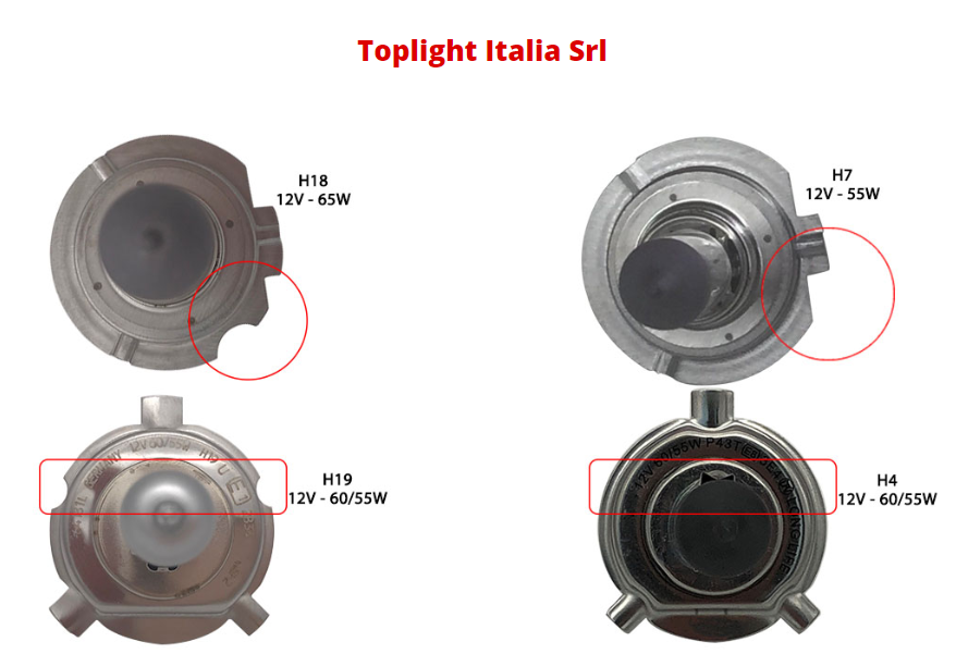

Tänapäeval on mitmetel lambipakenditel erinevaid numbreid, mis tekitavad kohati segadust.
H4 ja H19 ning H7 ja H18 mehaaniliseks erinevuseks on luku väljalõiked, mis ei lase vanatüübi H7 lampi panna uude kitsa valgusavaga plastlaternasse.
H18 ja H19 on natuke heledamad ja väidetavalt 1000 töötunnised ning asendavad vanemaid ja rohkem soojust eraldavaid H4 ja H7.

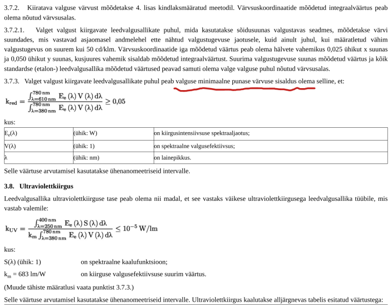

isakene kirjutas: 04 Apr, 2025 17:09 ... Mitte keegi ei hakka sind tulede värvispektri järgi kinni pidama. Seda tehti viisteist aastat tagasi, kui olid halogeenid ja ksenoonid ning LED oli haruldus.
Praegu on esitulede pilt kirju kui kihnu naise seelik ja originaalledid igal viiendal autol ees - keegi ei hakka sind kinni pidama, et pirni ehtsust kontrollida, seni kuni valgusvihk korras on. ...
Paljudel autodel tuleb esiotsa detailid eemaldada, et näha üldse kasutatavat lampi ja see ei kuulu mitte kuidagi ei patrulli ega tehn.ülevaataja pädevuse ega tööülesannete hulka.
Kuna kõikide lampide heledus, värvustemperatuur muutub ajas ja sõltub erinevatest teguritest ning lubatavad on hälbed piirväärtusteni, siis ilma taatlemata mõõteriistadeta valgustite sobivuse hindamisel hakkama ei saa.
Tehnilise ülevaatuse juhendi järgi hinnatakse tulede tööd ka visuaalselt ja sellise meetodiga saab adekvaatselt hinnata ainult, et "tuli ei põle".
Kuna Mootorsõidukite LED valgustite tüübikinnituse juhend (eeskiri-128) määrab "valge valgusena" valguse, mille nähtavas valguses peab vähemalt kindel osa punase värvuse spektrit olema, mille väärtust arvutatakse etteantud valemi järgi, siis seda saab määrata ainult spektromeetriga, mitte "silma järgi".
https://eur-lex.europa.eu/legal-content ... 02&from=ET

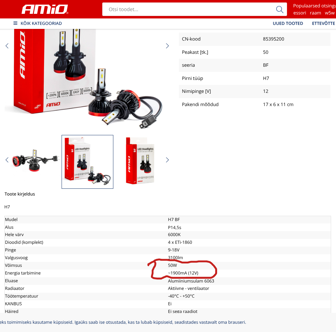

sass2401 kirjutas: 04 Apr, 2025 12:22 Hõõglambi võimsus on ikka lambi kohta.
Ledi puhul on 15- 20 W. ...
Uued ajad ja uued kombed, kus reklaam ütleb 50W aga matemaatika ja mõõtmine näitavad midagi muud.
https://amio.pl/en/led-headlight-h7-bf- ... -4954-3898
Et mitte testijatelt/ostjatelt petusüüdistust saada, siis paljudel toodetel võimsust enam ei avaldatagi.
Postitusi: 16743
Re: Autotehnikateema
Seal (tootja originaalis) on kirjas ka mille kohta andmed käivad: Diodes (kit) 4 x ETi-1860 (komplekt). Ühel pirnil on kaks dioodi.
Tõlgitud andmelehel on samuti kirjas "komplekt" 4 x ETi-1860
Mõned müüjad (nt konkreetse Amio H7 kohta) esitavad ka andmed n.ö ühe led-pirni kohta
https://www.mk-led.hr/en/shop/amio-bf-s ... tla-6000k/

Olavi, sa rakenda vahel veidi mõistust, 50 W on juba keskmise tinutuskolvi võimsus ja kui see peaks eralduma sellisel pinnal nagu lambil on, nalja ei ole. Igast t...aHiina reklaamimögast ei saa lasta end eksitada. Nii palju võiks teisi LED valides olla aru peas, et kui ventikat sabas pole, on juba 1 W piiripealne võimsus ja kui mingi muu jama on kirjas, tuleb hääletada jalgadega ja sellist jama mitte osta.

sass2401 kirjutas: 05 Apr, 2025 16:09 Olavi, sa rakenda vahel veidi mõistust, 50 W on juba keskmise tinutuskolvi võimsus ja kui see peaks eralduma sellisel pinnal nagu lambil on, nalja ei ole.
Igast t...aHiina reklaamimögast ei saa lasta enda eksitada. ...
Ma ju ise sellele juhtisingi tähelepanu, et ei maksa reklaamnumbreid uskuda. :roll:
50W on ju võimsuselt poisike, võrreldes netis pakutavate 300W ja 1000W LED lampide kõrval ja petab kergesti nõrgema haridusega inimese ära. :lol:
Selline lamp oleks vist "tõeline tegija"?
https://vi.aliexpress.com/item/10050082 ... ry_from%3A Pilt
(Samas äris pakutakse ka 10 000W mootoritega akutööriistu.)

Ei pretendeeri absoluutsele tõele aga need hiinlaste reklaamnumbrid võivad olla võrdlused hõõglambiga vanakooli-meeste jaoks.
Tavalistel lakke kruvitavatel LED-lampidel on karbi peal samuti korraga mitu tähistust.
Näiteks
5,5 W (LED-i võimsus mis kellelegi midagi ei ütle)
470 lm (juba midagi hakkaks nagu aru saama )
40 W (võrdlus tavalise hõõglambiga)
Minuvanune vanamees vaatab et ahsoo , nagu 40 W lamp ja sahvrisse käib küll.
50W auto LED-pirn on siis umbes vana Passati H7.
sass2401
Postitusi: 823
Liitunud: 28 Veebr, 2022 0:06
Asukoht: EE
Postitus Postitas sass2401 »
Olavi, vabandus, kui ma sain su jutust valesti aru.
Sellisega valetamist ei tundu (ühikute nimetust on küll vaja hoolikalt jälgida) nagu hr Olavi esitas. Tema näites isegi 2 nulli ärakorjamine kummastki ühikust ei vii usutava tulemini (32 W ja 9000 lm).
Kuid miks hiinlased mastaapselt valetada armastavad ja riik nende valetamist ei kontrolli (muidu on seal suht totalitaarne värk), on arusaamatu. LED-ide puhul kristalli temperatuur üle 65- 80 C hakkab tema valgusviljakust ja eluiga lühendama. https://www.google.com/search?q=led+lif ... client=img
Elektriasjanduses toote valed numbrid võivad hiljem tekida paksu pahandust. 100 kuni 500 korda valetamine näitab, et tootja on täielik aferist, ei muud.
