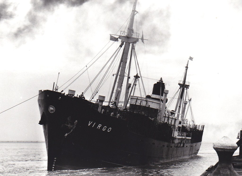

Mul isa ja vanaisa läksid 18.11-19.11.1943, tõenäoliselt laevaga „Virgo“, Paldiskist Turusse. Teel Soome poole tegi nõukogude lennuvägi õhurünnaku laevale, mille käigus isa sai kuulipilduja tules jalga haavata. Olen otsinud infot selliste õhurünnakute kohta ingerisoomlastest põgenikke transportivate laevade ja karavanide pihta, aga väga vähe on midagi selle kohta leida.

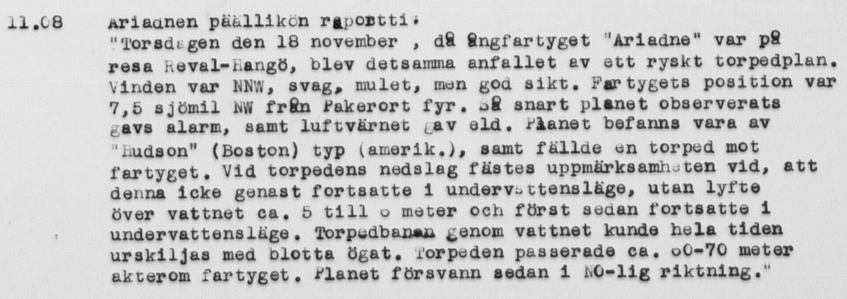

Ariadne kapteni aruanne:

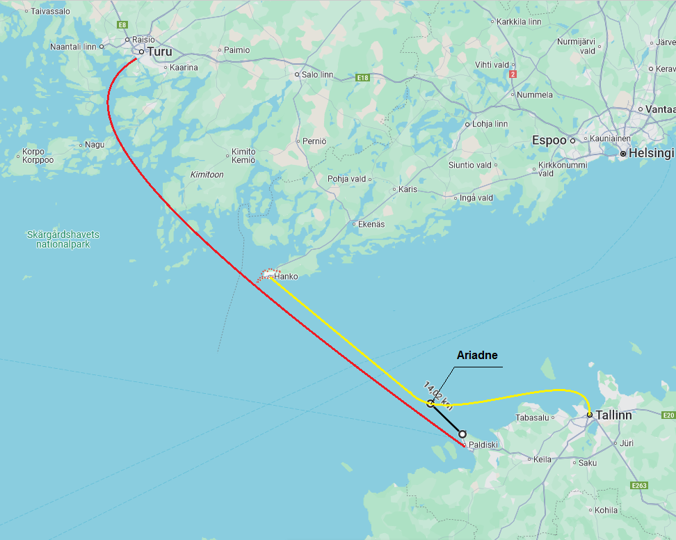

18.11 kell 11:58 (1 А-20 9 м с-з м. Пакри. герм. – 59.30/23.55) on see sama "Adriane" juhtum, mille kohta Sa panid ka rootsi keelse raporti.
"Ariadne" kapteni raport 18.11.1943.
"Neljapäeval, 18. novembril, kui aurulaev «Ariadne» oli reisil Revalist Hankosse, ründas seda Vene torpeedolennuk. Tuul oli NNW, nõrk, pilvine, aga nähtavus hea. Laeva asukoht oli Pakerordi (Pakri) tuletornist 7,5 meremiili [s.o ca 14km] loode pool. Niipea, kui lennukit vaadeldi, tõsteti häire ja õhutõrje avas tule. Leiti, et lennuk oli "Hudson" (Boston) tüüpi (Ameerika) ja see viskas laevale torpeedo. Torpeedo poolt vee tabamisel juhiti tähelepanu asjaolule, et see ei jätkanud kohe veealuses asendis, vaid pigem tõusis (hüppas) umbes 0,5 kuni 1 meetrit vee kohale ja jätkas alles siis vee all. Torpeedo rada läbi vee oli kogu aeg palja silmaga näha. Torpeedo möödus u. 60-70 meetrit laevast tagant. Seejärel kadus lennuk kirde suunas."
See teine juhtum on praegu esimene tõsine kandidaat sündmusele, mida ma otsin.
Asukoht on selline, kus võisid ühtida nii Tallinn-Hanko; Paldiski-Hanko kui ka Paldiski-Turu laevateed nende algetapis.
Vene allikas annab konvoi mis koosnes neljast laevast, millest üks oli sakslaste "Bremerhaven". Teine tundub, et oli järelikult "Ariadne".
Natuke järele mõeldes ja arvutades...
Kui see vene lennuk ründas 11:58 ajal "Ariadne"-t ja oletades, et nende nelja laeva hulgas oli ka laev mis läks Paldiskist Turusse, siis täiesti reaalne, et see laev jõudis alles 19.11.1943 Turusse (ca 190km sõitu keskmiselt 8-9 sõlmega teeb ca 12 tundi).
Teine võimalus on, et see vene lennuk kohtas Paldiski-Turu laeva sama lennu ajal mingis teises punktis ja avas pardarelvadest ülelennul ka laeva pihta tule.
Kolmas võimalus, et mingi muu lennuk mingi muu ülesande käigus üle mere lennul kohtas teekonnal seda laeva ja andis pardarelvadest ka törtsu tuld.

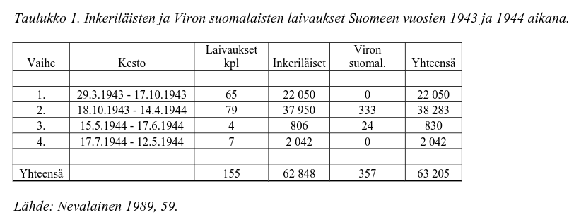

Siellä koti, minne viedään : Inkeriläiset ja itäkarjalaiset lapset suomalaisissa yksityisperheissä 1941-1945 Valvontakomissiolle tammikuussa 1945 tehtyjen anomusten mukaan. http://urn.fi/URN:NBN:fi:joy-20080008
leheküljel 5 on laevadega viimise tabel. Kahjuks paistavad seal trükivead. Kui saaks vaadata tabeli aluseks olnud raamatusse Nevalainen, Pekka 1989. Inkeriläinen siirtoväki Suomessa 1940 -luvulla siis oleks ehk kindlam tunne. Praegu paistab, et 3 esimest rida on Eestist? viimine ja viimane, perioodiga 17.07.1943 kuni 12.05.1944, Saksamaalt:
Pekka Nevalaisen esittämässä tilastossa seitsemässä laivauksessa 17.7.1943–12.5.1944 välisenä aikana Suomeen siirrettiin Saksasta 2 042 henkeä. Valtaosa saapui Suomeen kesällä 1943. Hänen mukaansa Saksaan jäi arviolta 130 inkeriläistä.

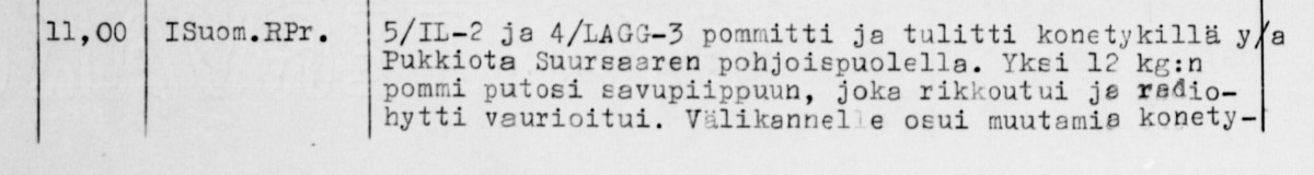

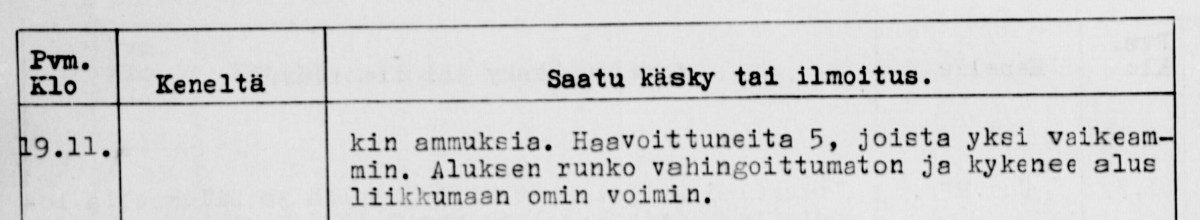

kus on lihtsalt kirjas, et "19 November 1943 Finnish troop transport Pukkio damaged with a bomb of 12kg, 2 WIA" ja allikaviidet pole.
Proovisin leida seoseid "Pukkio" sõjapõgenike transpordiga, aga ei leidnud. Samas märgitakse erinevates allikates, et vedusid tegi kuni 16 laeva kuid leitud allikates nimetatakse tundub ainult laevu Aranda, Suomi, Louhi, Virgo, Lahti, Iris, Osmo, Soisalo, Primula ja Aunus, seega mingid kuus laeva olid igal juhul veel. Sorry, kui midagi kahe silma vahele jäi.
Üritasin tuvastada seda 19.11.1943 sündmust AKF Andruse poolt antud vene arhiiviallikatega, aga seal pole enamus laevade nimesid antud ja "Pukkio" nime ka ei esine. Soome lahe idaosas käis ka 19.11.1943 üsna vilgas tegevus ja see "Pukkio" võis saada pihta hoopis kusagil seal. Soome allikatest ma midagi tarka selle "Pukkio" kohta ei leidnud.
On: Yhteysalus Pukkio
https://fi.wikipedia.org/wiki/Yhteysalus_Pukkio
On: Moottoritorpedovene Raju (MTV 7) ; Tunnetaan myös nimellä Miinalaiva Pukkio.
https://fi.unionpedia.org/i/Yhteysalus_Pukkio
On: Miinalaiva Pukkio
https://fi.wikipedia.org/wiki/Tiedosto: ... %C3%A4.jpg
http://www.m.lexvo.org/uwn/entity/e/fi/ ... 2984.node0
On lihtsalt Pukkio
https://www.maritimeforum.fi/index.php?topic=16110.0
Mis tunduvad kõik olevat üks ja sama väiksemat sorti (28m pikk ja 6,6m lai) laev.... välja arvatud siiski MTV-7 "Raju", mida ka miinilaev "Pukkio"-ks tituleeritakse ja mis läks kokkupõrkes poomiga põhja 16.05.1943 Koivisto lähedal.
https://fi.wikipedia.org/wiki/Moottoritorpedovene_Raju
https://military-history.fandom.com/wik ... rpedo_boat
Samas võis see õige Pukkio mingi aeg ka pagulasi vedada...
Pukkio palveli sotien aikana yhteys- ja kuljetusaluksena.
ehk "Pukkio oli sõja ajal side- ja transpordilaev"

AI kirjutab õhurünnakutest (jätan selle osa välja, kus ta kirjeldab mulle 19.11.1943 Soome lahe idaosas toimunud õhurünnakuid)
Soome poole allikad registreerisid samal päeval nõukogude lennuväe rünnaku ühe evakueerimislaeva pihta. 19. novembril 1943 tabas nõukogude lennuki heidetud 12 kg pomm Soome transpordilaeva Pukkio, põhjustades laeval vigastusi ning haavates kahte pardal viibinut
https://wio.ru/fleet/sunk/baltic.htm
(See juhtum on kirjas hilisemates koondandmetes nõukogude lennuväe saavutuste kohta; Pukkio on nimetatud kui “troop transport”, s.t. väe- või pagulaste veoks kasutatud alus.) Pommitabamus Pukkiole ei uputanud laeva – seda kirjeldatakse kui “kahjustatud, 2 haavatut” –, mis viitab, et laev jõudis siiski Turusse kohale.
:D
Kahjuks ei taha AI mulle anda neid "Soome allikaid" ja AI järeldus, et laev Pukkio jõudis Turusse on lambist võetud, kuna pole kusagilt leida vihjeid, et Pukkio üldse sel päeval (või üldse millalgi) Turusse teel oleks olnud.
AGA see Pukkio hetkel jääb siiski "õhku rippuma" mingi variandina siiski (ma ei saa seda 100% välistada) ja on jälle üks õhkõrn võimalik niidiots. :D
See osa on ka hea :D
AI kirjutab:
Pagulaste vigastused mererünnakus – Uute allikate ülevaatus näitab, et 19. novembri 1943 õhurünnakute tõttu esines vigastatuid, kuid konkreetseid nimekirju vigastatud pagulastest pole seni avalikult leitud. Küll on teada, et Pukkio pommitamisel on haavata saanud kaks isikut
Allikmaterjal ei täpsusta, kas haavatuteks olid laevameeskonna liikmed või pagulased reisijate seas. Arvestades, et Pukkio pardal oli sadu ingerisoomlastest tsiviilevakueeritavaid, on võimalik, et vähemalt üks või mõlemad haavatutest kuulusid pagulaste hulka. Kui pomm tabas laeva tekki või ülemist osa, võisid pihta saada ka reisijad (nt õhutõrjemeeskonda abistanud pagulased või need, kes pommitabamuse hetkel tekil viibisid).
Järgmise kohta võib öelda, et tubli töö, kui ta (AI) tõesti ka ajalehtede "Inkeriläisten Viesti" artklid läbi kammis (ma kunagi võtsin ette sama töö, aga loobusin üsna pea mahu ja ajakulu tõttu)
Mälestused ja arhiivid – Läbivaadatud mälestusmaterjalides (sh ingerisoomlaste memuaarid ja ajakirja Inkeriläisten Viesti numbrid) ei leidu otsest kirjeldust, kus keegi pagulastest tunnistaks end rünnakus haavata saanuna. Tõenäoliselt on põhjus see, et enamik ingerisoomlasi jõudis siiski õnnelikult kohale ning vigastatuid oli üldiselt vähe.
Põhjusega võib nõustuda.
AI jätkab:
Haavatute käsitlemine Turus – Kuigi konkreetset pagulaste nimekirja vigastatutest pole avaldatud, on loogiline, et haavatud toimetati Turusse saabumisel haiglaravile. Turus asusid sel ajal mitmed sõjaväe ja tsiviilhaiglad, kuhu ka evakueerituid vajadusel suunati. Võimalik, et Soome Punase Risti või kohalike võimude aruannetes on märkmeid 19.11.1943 saabunud haavatud pagulaste kohta, kuid need andmed pole laiemale avalikkusele digitaalselt kättesaadavad.
Jah nii on, AI räägib õigust.

Pukkioga on lihtne:
retti
Postitusi: 1440
Liitunud: 13 Dets, 2004 22:14
Re: Nõukogude lennuväe tegevus Soome lahel 1943-1944
Postitus Postitas retti »
akf Fucs
väike korrektuur - yhteysalus - on raskesti eesti keelde üheselt tõlgitav. Mitte ainult sidelaev vaid rohkem ühenduslaev mis vajadusel peab teatud konkreetsete saarte/sadamate vahel ühendust ka väljaspool sõidugraafikut.
Eestis nt Kihnu ,Ruhnu ja Piirissaare ja Prangli laevad.
Yhteysalus soomes ei ole kõigile tasuta nii kui on lossi
andrus kirjutas: 06 Mai, 2025 18:12 Pukkioga on lihtne:
Tänud jälle!
Ma seda kahtlustasingi. Pukkio seega laualt maas.
