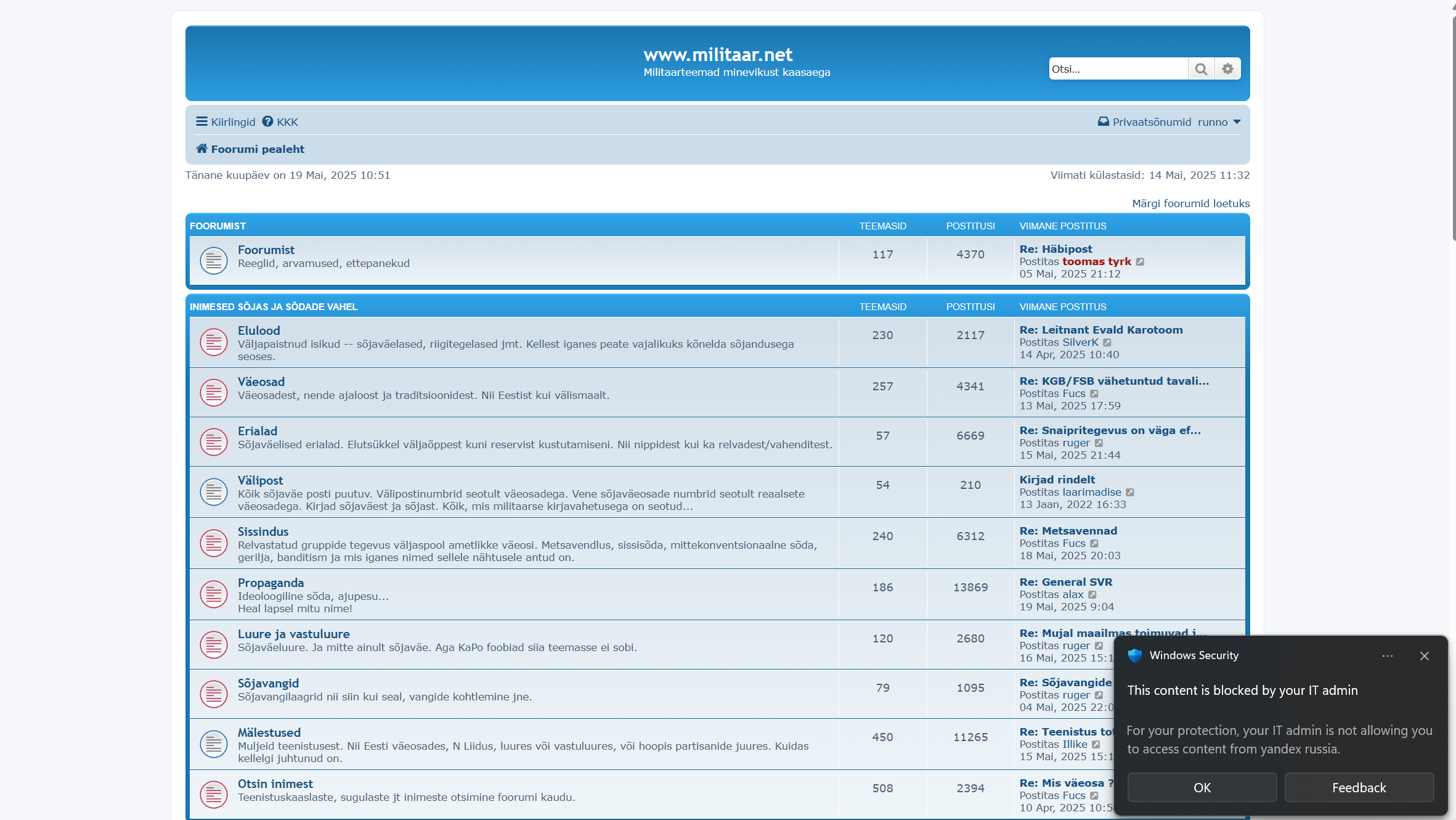

Viimasel ajal iga kord kui militaar.net lehele tulen, viskab all lahti akna, et arvutile määratud turvaseaded on blokeerinud ligipääsu yandex russia sisule. Kas foorumil on mingi varjatud bot küljes?
Pilt ka:
Mingi Yandexi bot püsti?
Re: Mingi Yandexi bot püsti?
Lähtekoodis küll miskit yandex-it ei näe... Proovi incognito režiimis, ilma laiendusteta, kas ikka annab? Või mis laiendus sulle sellise hoiatuse annab üldse?
bepolite.eu on domeen, mille pealt serveeriti kunagi SmartAD reklaame. Minuteada on see firma tegevuse lõpetanud ning mõistlik oleks kood lehelt eemaldada.
Ok, selge, tundub, et on valehäire, ei tea, miks ta mul just milnetti minnes selle akna üles viskab.
Incognito mode's oli vaikus.
