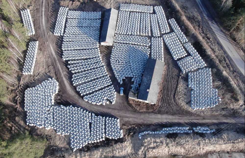

Riik on viimasel aastal hankinud draakonihambaid, üks „hammas“ kaalub poolteist tonni.
https://www.delfi.ee/artikkel/120367871 ... s-eramaale
