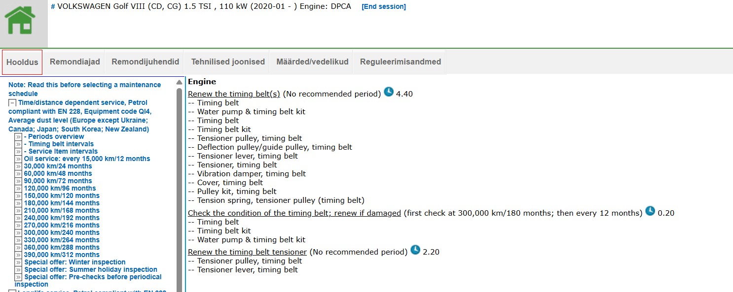

Vaatasin huvi pärast, mida pakub Haynes. Golf VIII 2021 aasta ja DPCA mootor 110 kw. Hammasrihma vahetusvälp. Vastuse leiate pildilt.
Ühel juhul Euroopas ette nähtud servise programm ja teisel juhul Argentina, Brasiilia jne

Kommenteerin pisut. Olenevalt nüüd esindusest võib juhtuda selline asi. Küsid esindusest, kui pikk on minu autol hammasrihma vahetusvälp ja saad vastuse- tehas soovitab 180 000 km, aga meie soovitame 120 000 vms. Ehk esindus võib hoolimata tehase pikast välbast soovitada vahetada varem. Mis iganes see põhjus siis on.
