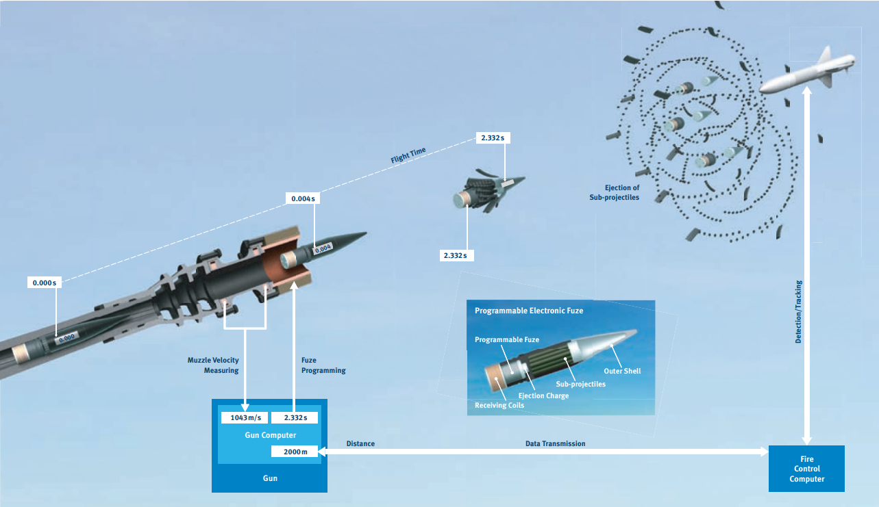

Meile teevad näiteks muret Shahedid. Me ei hakka nende vastu kasutama IRIS-T ega Patrioti (keskmaaõhukaitsesüsteemid – toim). Arvan, et isegi mitte Pioruni, Stingerit ega Mistrali (lühimaaõhutõrjeraketid – toim), mis on meil olemas. Tuleb leida mõni muu lahendus. Meie aga venitame sellega. Kui inimestel ei ole motivatsiooni, kui nad arvavad, et see kõik võib mööda minna ega pruugigi meieni jõuda, siis me muudkui analüüsime, kavandame, mõtleme…
Shahedide/Geranide vastu on ukrainalsed edukalt demonstreerinud Rheinmetalli tootetud Skynex'i:
Ukraina õhuvägi avaldas 12. juulil uue videomaterjali, mis näitab, kuidas nende Saksamaal toodetud õhutõrjesüsteem Skynex hävitas edukalt hulga Vene droone.
Saksa firma Rheinmetall toodetud tipptasemel relv peatab droone – sealhulgas Iraanis toodetud Shahed'e ja nende Venemaa vasteid – suhteliselt madala hinnaga. Ukraina on saanud Saksamaalt sõjalise abipakettidena vähemalt kaks Skynexi õhutõrjesüsteemi .
12. juulil avaldatud video , mis filmiti avalikustamata asukohas täpsustamata ajal, näitab, kuidas Ukraina sõdurid tulistavad Skynexi süsteemiga alla mitu Venemaa sihtmärki:
https://youtu.be/FGYeCb8QwbA?si=b2YuWYWWXm2I16XG
Vene Geranium-2 kamikaze droonide pealtkuulamiseks kasutatakse programmeeritava detonatsiooniga AHEAD laskemoona. Need mürsud programmeeritakse torust väljumise hetkel ja detoneeruvad etteantud ajal sihtmärgi lähedal. See loob laskevalmis lõhkepeade pilve, mis sihtmärgi tõhusalt hävitab.
AHEAD-moon on eriti tõhus droonide, rakettide ja kiiresti liikuvate õhusõidukite vastu, pakkudes mitmekülgset lahendust laia sihtmärkide valiku jaoks. Oerlikon Revolver Gun Mk3 laskeulatus on umbes 4000 meetrit ja see suudab tulistada sihtmärke kuni 3500 meetri kõrgusel, muutes selle väga tõhusaks mitmesuguste õhust levivate ohtude neutraliseerimisel.
