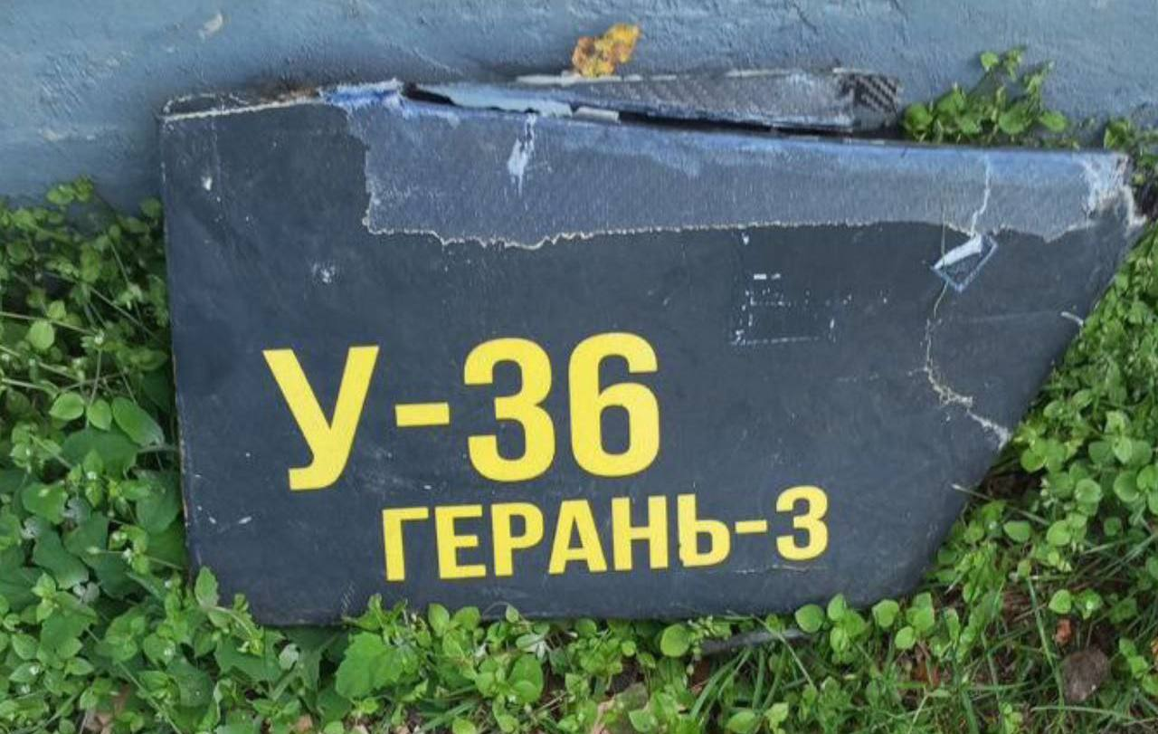

https://defence-blog.com/jet-powered-ka ... t-assault/Venemaa on hakanud ulatuslikes rünnakutes Ukraina vastu, sealhulgas pealinna Kiievi vastu, kasutama Iraani disainitud drooni Shahed uut reaktiivmootoriga varianti.
Ukraina kaitseväljaande Militarnyi andmetel kasutati drooni – mis identifitseeriti kui Shahed-238 ja mille Venemaa nimetas ümber Geran-3-ks – 30. ja 31. juuli ööl toimunud kombineeritud raketi- ja mehitamata õhusõidukite rünnakutes.
See on Shahed-238 variandi esimene kinnitatud massiline operatiivne kasutamine lahingutegevuses. Droonid lasti õhku koordineeritud rünnaku osana, kus Ukraina õhutõrje oli aktiivne mitmes piirkonnas.
Ukraina õhujõudude pressiesindaja Juri Ihnat ütles avalduses, et Geran-3 esitab oma suure kiiruse ja lennuprofiili tõttu uusi väljakutseid.
„Tegelikult paistab see oma lennuparameetrite põhjal radaril nagu tiibrakett,“ selgitas Ihnat. „Selle kiirus võib ületada 500 kilomeetrit tunnis, mis tähendab, et mitte kõik meie praegu kasutatavad süsteemid ei ole võimelised selliseid sihtmärke pealt vaatama.“
Shahed-238 erineb oma eelkäijast, propellermootoriga Shahed-136-st (Venemaal tuntud kui Geran-2), mitme olulise aspekti poolest. Vene allikate väitel on uus droon varustatud reaktiivmootoriga, mis võimaldab sellel lennata kiiremini ja suurematel kõrgustel. Vene propagandaallikate avaldatud andmete kohaselt on Geran-3 tiibade siruulatus umbes kolm meetrit, kere pikkus 3,5 meetrit ja maksimaalne lennukõrgus 9 kilomeetrit. Väidetavalt on drooni lennuaeg kuni kaks tundi ja stardimass 380 kilogrammi – see on oluliselt raskem kui varasema Geran-2 hinnanguline 250 kilogrammi. Sellistel droonidel on ka pikem lennuulatus, mis võib ulatuda 2500 km-ni.
Esimene teadaolev viide sellele droonivariandile ilmus 2025. aasta veebruaris, kuigi selle olemasolu kohta oli spekuleeritud juba varasematel kuudel. Juuni lõpus leidsid Ukraina väed Geran-3 droonilt seerianumbriga U-36 rususid. Analüütikute sõnul viitab see leid platvormi vähemalt piiratud ulatuses seeriatootmisele Venemaal.
Erinevalt varasematest Shahedi mudelitest, mis tekitavad iseloomulikku mootori undamist, tekitab Geran-3 reaktiivmootorile omasemat heli, mis raskendab varajast avastamist ja akustilist tuvastamist.
„Heli on märgatavalt erinev,“ ütles Ihnat. „See on iseloomulik reaktiivsele mehitamata õhusõidukile, mitte propellerile.“
Venemaa arenev droonitaktika viitab katsele Ukraina õhutõrjevõrgustikku üle koormata, seades sisse sihtmärke, mis hägustavad piiri mehitamata õhusõidukite ja madalalt lendavate tiibrakettide vahel. Need kiiremad droonid vähendavad kaitsjate reageerimisaega ning koormavad raketireserve ja radarioperaatoreid.
Ukraina kaitsevaatlejad märgivad, et kuigi Geran-3 ei muuda strateegilist tasakaalu radikaalselt, võivad selle kiirus ja radariprofiil muuta selle pealtkuulamise raskemaks, eriti parvedes või tiibrakettide tulevahetuse korral.
