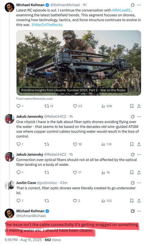

Viimases War on the Rocki-is juttu kaabliga droonidest. Tuleb välja, et jõed koos seal triivivate asjadega on ohtlikud kaablitele. Meil siis Narva jõgi kui looduslik kaitserajatis?

Mis puudutab fiibrit ja vees ujuvat risu - minu kogemuses on keskmise G.652.D fiibri (125 mikromeetrine südamik, akrüüliga üle lakitud) tõmbetugevus suurusjärgus 2 kg.
Kuna metoodika loeb, siis metoodika juurde: oli üks rull õhus katkenud ja halvasti kokku keritud fiibrit (seega võib-olla juba eel-kahjustatud). Sellega oli hea muid katseid teha. Võtsin 2.4 kilose terasest ümara, keerasin fiibri ümber selle spiraaliks, spiraali samm oli paar sentimeetrit, teipisin spiraali isoleerteibiga metalli külge kinni, teises otsas oli fiiber rulli peal, tõstsin terasest ümarat. Isoleeri lõpu juures tekkis fiibri paine nurgaga paarkümmend kraadi. Sellisena kandis 3 sekundit ja katkes painde kohalt.
Sellest ei saa paraku midagi järeldada G.657.A2 fiibri kohta (vähendatud painderaadiusega fiiber, tavalise 25 mm asemel lubatakse 7.5 mm), millega vist kah lennatakse. Mul lihtsalt polnud seda. Kõrvalmärkus, et 652 tegelikult ei katke 25 mm raadiusega painde tekkimisel (talub palju rohkemat), tootjad lihtalt montaažitehnikule rohkemat ei luba.
Aga - arvestades, et fiiber on väga peenike, ainuüksi jõevool teda katki ei tõmba. Kui aga jões ujub suurem puidu risu, takerdub fiibrisse ja hakkab sikutama allavoolu, siis tõmbab vist katki küll. Küsimus on, kui palju seda risu seal ujub. Droon täidab oma ülesande näiteks 10 minutiga. Kui selle aja jooksul risu ei uju, ei juhtu midagi.

Re: Lahingrobotid, droonid jms distantsjuhitav tehnika
Ega siis lüüsidega tervet Narva jõge kuivana ei saa hoida, need ohjavad vett ainult elektrijaamade kõrvalkanalis
