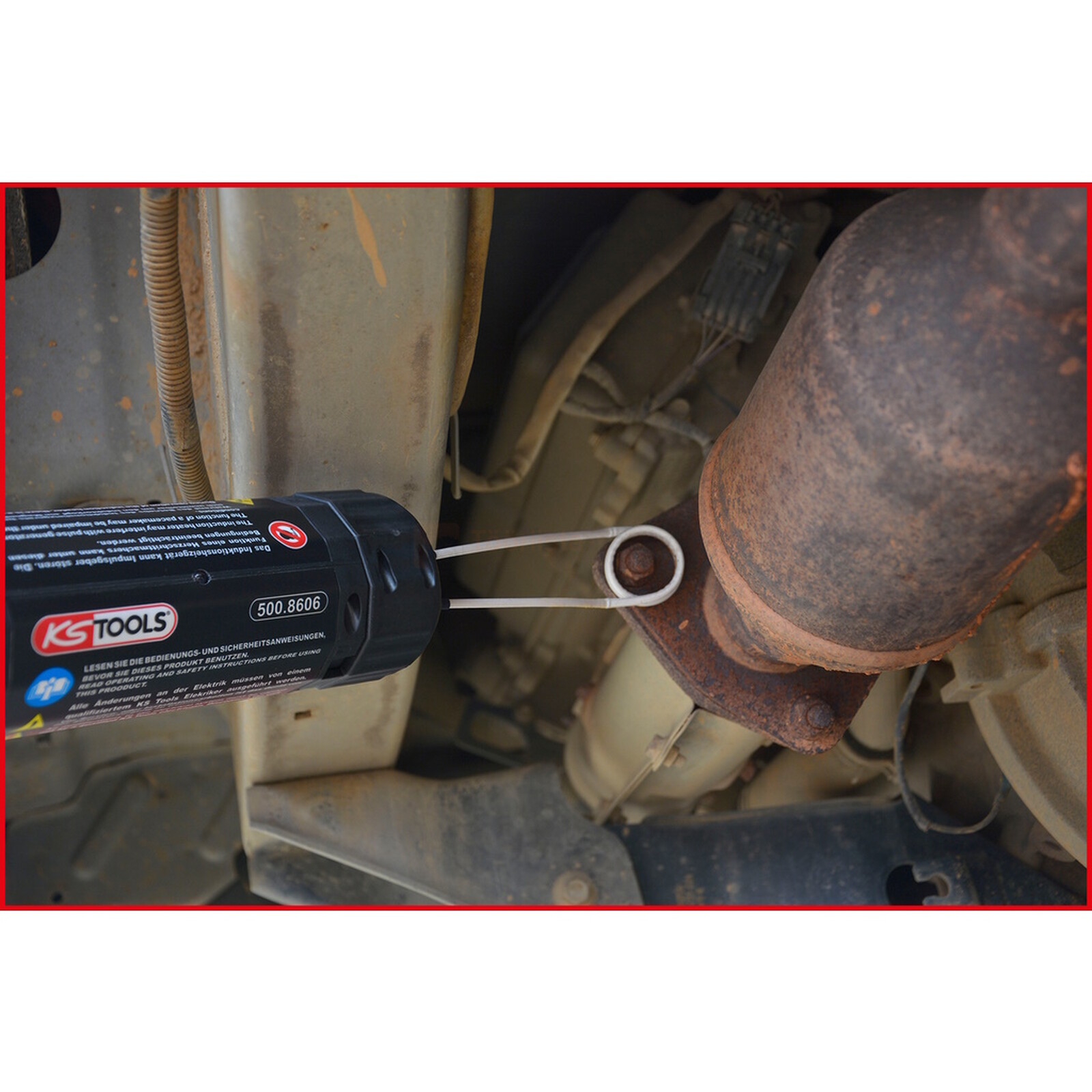

(Induktsioonpliitidel on turvafunktsioon, et kui pliit oma pealispinna lähedal "suurt metalleset" ei tunne, siis see turvafunktsioon lülib pliidi induktsiooni välja, et näiteks pliidiplaati pühkivas käes olev sõrmus ei tekitaks kasutaja näpule põletushaavu.)
Autoremondis levinud poltide induktsioonkuumutid töötavad samadel füüsikalistel alustel:

Vat see on nüüd olukord, kus inimene, kes sõna võtab ja oma arvamusi esitab, ei ole aru saanud elektrotehnilise protsessi olemusest. Ei käi ühelgi neist mähis vahetult kontaktis energiat vastu võtva kehaga (kuumutatava pliidinõuga). Ikkagi on vahel klaaskeraamiline plaat. Ikkagi toimub induktsioonmeetodil energia ilma vahetute protsessis osalevate kehade omavahelise kontaktita.
(P.S. Olavi lisas selle kohta ka pildi millel induktsioonmeetodil kuumutatakse polti. Ta jõudis minust ette, tahtsin just samasuguse toote pilti postitada)
