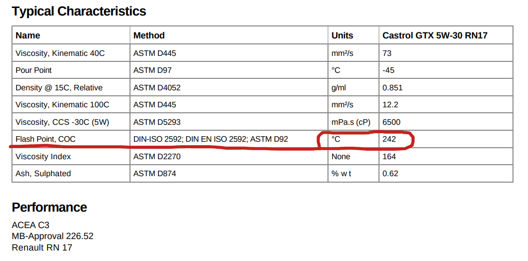

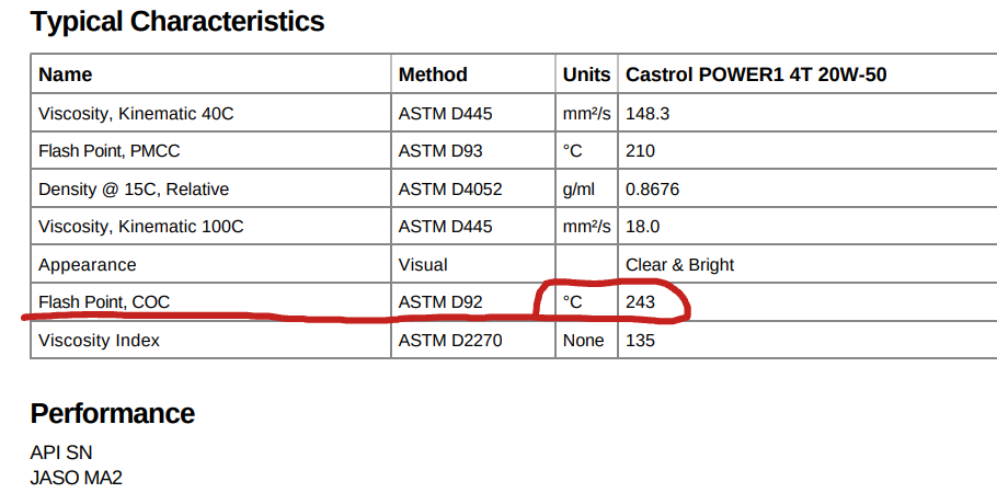

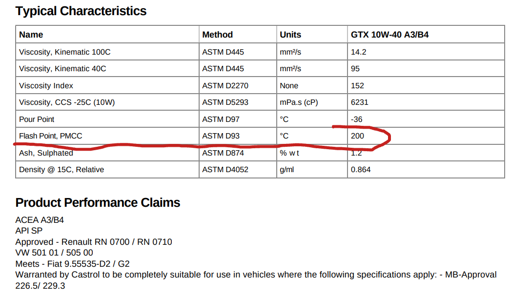

Toon näidiseks ühe tootja, Castroli lehel avaldatud tehnilistelt kaartidelt mõnede erinevate õlide süttimistemperatuurid:
https://www.castrol.com/en_gb/united-ki ... rands.html
Tavaline, vanematele autodele ACEA A3/B4 - VW, Fiat, Reno, MB.
ACEA C3 RN17 "uus vesiõli", mille tuhasus on 2x väiksem ja süttimispunkt on 42C võrra kõrgem kui eelmisel õlil - Reno, Nissan, Mersu:
Tsikliõli:
