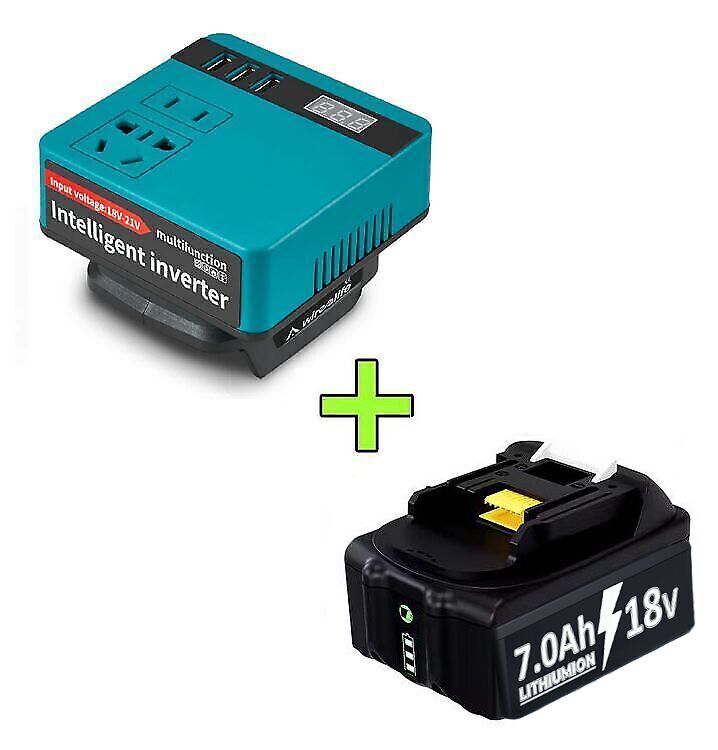

Sai selline junn ostast soetatud. Näis, kuidas õigustab, mingi fuffel ta on. Aga praegu arvuti ja ruuter töötab selle junni pealt ja eduliselt. Mugav. Makita akusid on kogunenud kümmekond, seega arvuti, ruuter, mobla laadimise ja pisikese valgustuse peaks sellega saama. Iseasi, kui kaua voolukatkestuse ajal mobiili ja netivõrk maa piirkonnas püsti jääb.

Päris paljudel mastidel on praegusel ajal genekad külje all. Ehk mingi side võiks säilida.
