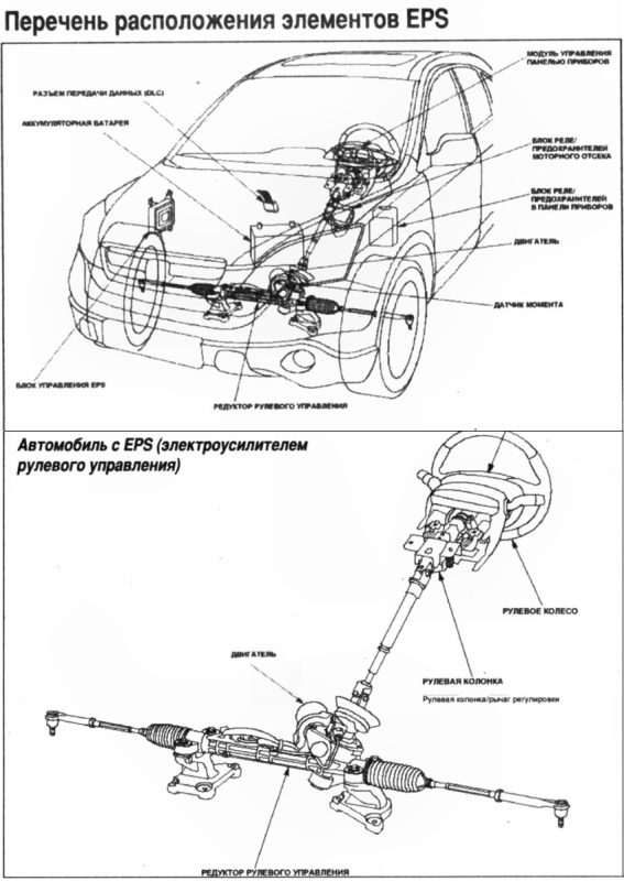

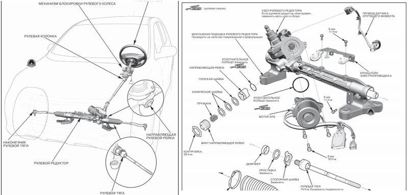

Re: Autotehnikateema
Tegelane5 kirjutas: 27 Okt, 2025 21:49
AMvA kirjutas: 27 Okt, 2025 19:02 Rooli tagasipöördumine sõltub ainult veermiku geomeetriast
Ei sõltu elektrilise roolivõimu korral, oleneb muidugi autost. Endal kogemus Golf 5ga, kui sellel rool? võim? kalibreerimata (raud oli OK) siis võimendus on olemas aga peale kurvi rattaid otseks ei keera. Sirgeks pidi ise keerama, väga kummaline oli nii sõita :lol: Sel juhul küll põles kollane/oranz rooli märk armatuuris ning veakoodid olid ka. Peale adapteerimist/kalibreerimist oli OK jälle.
Ühesõnaga, tundub et Fucsil võib mingi andurite kala olla küll. Ise loeks/laseks veakoode lugeda ja siis mõtleks/guugeldaks edasi.
Veakoode pole, tühjus. Ja kollane rooli tuluke armatuuris ka kustub peale käivitust ära ja enam põlema ega vilkuma ei hakka.
OLAVI kirjutas: 28 Okt, 2025 11:40
Kui amordilaagrid kinni roostetavad, siis ei keeragi rool tagasi ja roolist lahti lastes saab toredaid rõngaid platsil keerutada.
Kui rääkida elektrilisest roolist, siis võiks täpsustada mudelit, et kas see asub roolisambal või roolilatil?
Ja kas on puhas elektriline või elektrohüdrauliline?
:!: amordilaagrid võivad olla küll, peab üle kontrollima.
Puhas elektriline on.
OEM 53601-SWC-G02 53600-SWC-G03 53600-SWC-G04 või 53601-T0A-A01 53601-T0A-A02 53601-T0A-A03 (lähevad ka 53601-T1W-A01 53601-TFC-H01 või 53601-SWC-A01)
