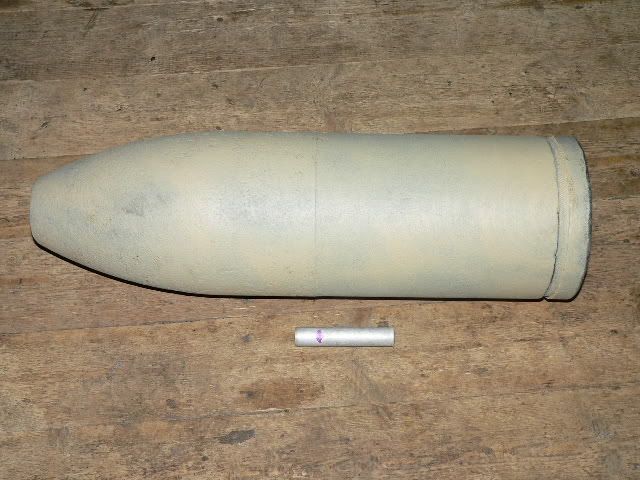

Teab keegi, mis toru selliseid sülgas? kal. 22cm pikkus 710cm
Lisan veel niipalju, et vedeles ühes talus Läti piiri lähedal :roll:

Kas nt. 22cm Mörser 531 võis Lõuna-Eestis liikuda?

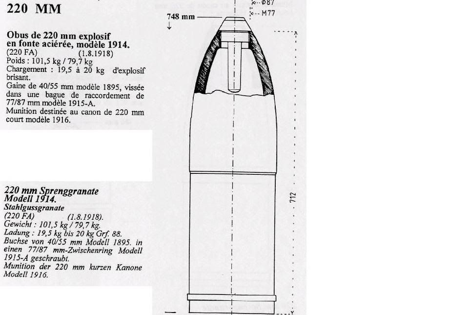

varing kirjutas:Kas nt. 22cm Mörser 531 võis Lõuna-Eestis liikuda?
Siin sellest torust pilt ka:
http://www.lexikon-der-wehrmacht.de/Gli ... R331-R.htm
Peale selle sobiks ka teine prantslane - kahur 22 cm K. 532 (f) või poolakas - 22 cm Mörser (p).
Mürsu kuju ja ühe kitsa juhtvöö põhjal vast pigem mortiir kui kahur. Igatahes II MS ajaks juba vananenud.

Niiet võib täitsa vabalt olla ka I ms ajast jäänud.
niisama üks pilt http://upload.wikimedia.org/wikipedia/c ... ar1915.jpg

Kasutati II MS ka vananenud relvi. Just teisejärgulistes suundades, kus ka koormus logistikale väiksem. Aga lahingumoona võib leida ka sellistest kohtadest, kus vastavaid relvi pole kunagi olnud. Pommitati näiteks tagalas rindele suunduv ešelon puruks. Talumehed, poisikesed jne - kõik käisid ju sealt matti võtmas ja tassisid kraami igas suunas laiali. :roll:

Netiavarusest lõpuks siis selline info
Mis värvi selline mürsk muidu originaalis peaks olema?
Ega kellegil 22-st hülssi ülearu pole :?:

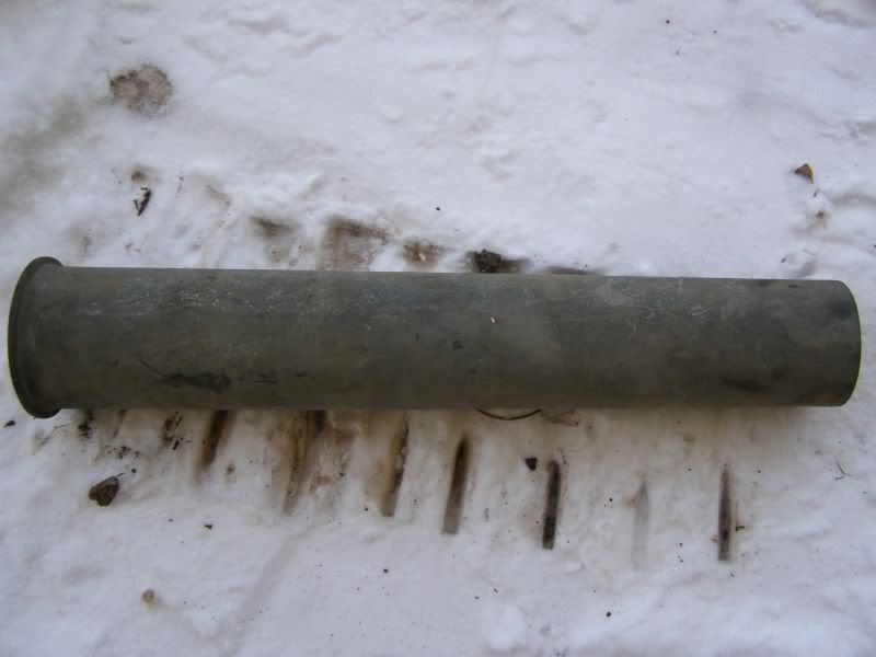

litud siis kuurikoristamisel selline hüls umbes 65 cm pikk ja lajus 7 kuskil
ei olnud mõõdulinti käepärast see oli kuhugi ära jalutanud :dont_know:
http://nagi.ee/photos/renx90/17218697/
http://nagi.ee/photos/renx90/17218675/ põhi
http://nagi.ee/photos/renx90/17218571/ suue

Kui mõõdud 75x714 siis on Pak 40. Sinnakanti nagu kisub

Pigem vast Pantri 75 x 640R.
Täpseks tuvastamiseks on vaja ka täpseid mõõte. Teine võimalus on välja puhastada hülsi põhjal olev indeks - see on neljakohaline number.

Pantri hülss vähe teise kujuga(paremalt kolmas)

märkidest põhjal pole haisugi....
aga suudme mõõt on 7,5 ja pikkus on 75 :shock:

See "pudelikaela" puudumine jäi jah kahe silma vahele. Sai lihtsalt tabelist mõõte vaadatud. :oops:
Peab ikka põhja markeeringud "välja sulatama", siis saab edasisteks otsinguteks suuna kätte. Praegu ei oska pakkuda muud kui mingi vähelevinud eksperimentaalse (või trofee-) õhutõrjekahuri oma vast. :scratch:
