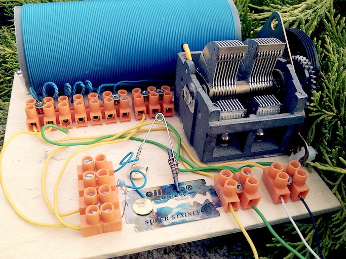

aga detektorvastuvõtja ehitamine on lahe tegevus. inspiratsiooniks mu viimane praktiline eksemplar:
- det-u.jpg (185.82 KiB) Vaadatud 3547 korda

Päris kena asjake viimasel pildil. Ainus küsimus on mul seoses antenniga. See peaks vist ikka selline tubli paarikümnemeetrine traadijupp olema. Lühilainete jaoks pidavat sobivaim olema 1/2 lainepikkusest, s.t. kui tahad kuulata nt. 31m laineala, siis peaks antenni pikkus olema 15,5m, 75m jaoks 37,5m jne. Sihukest pikka traadijuppi oleks linnakorteri tingimustes tülikas ja sissioludes suisa ohtlik kuhugi riputada. Huvitav, kas näiteks korterisse tulevat teleka antennikaablit ei annaks selleks kasutada? Või hoopis raamantenni, st. et kogu see mõnikümmend meetrit traati parema puudumisel kasvõi ümber pappkasti kerida?

mu värskete detektorvastuvõtja-katsetuste esimeseks antenniks oli juhtmeotsa peos hoidmine, teiseks 80m (3,5MHz) inverted V antenn (1/4 lainepikkusega 20 m). hetkel on üleval spetsiaalne lühilaine-raadio antenn pikkusega ca 20 m. vastuvõtu puhul pole see täpne veerand (või pool) lainepikkust nii määrav kui saatmisel, aga isegi siis saab antennituuneriga pikajuhtme sobivalt häälde.

ja kommentaariks vastuvõtja pildi juurde - pooliks on 120 keerdu 0,22mm kiulist juhet 50mm PVC toru peal sektsioonidena 5/5/10/20/40/40. tagumine vasakpoolne klemmliist siis neid väljaviike hoidmas. parempoolne on ühendatud pöördkondensaatori sektsioonidega, aga praktikas piisab saatjate selekteerimiseks ainult pooli keerdude ümberlülitamisest. ees vasakul on pliiatsisüdamikust ja siniseks oksüdeeritud (kuumutatud) žiletist detektor kõrvuti nõukogude D9 seeria germaaniumdioodiga. töötavad mõlemad, aga mõne moodsama schottky dioodiga saaks veel tundlikkust tõsta. paremal on antenni (kollane), maanduse (roheline) ja audioväljundi (valge-must) terminaalid. kuulamiseks käis post-WW2 nõukogude piesokuular, suitsuanduri summeri kapsel ja (andke andeks kallid puristid) 2 õlle eest saadud arvutikõlarid. hääle sai kätte kõigiga, aga kõlarid olid kõige mugavamad kasutada. aluseks on 15x15 cm vineeritükk.
antennipoolsed montaažijuhtmed on kollased, maandusepoolsed rohelised. pildil on nähtavalt 5 keerdu antennisobituseks ja 5 keerdu koos ühe pöördkondensaatori sektsiooniga häälestuseks. kombinatsioon on autentne otse jaama vastuvõtult tulnud, ainult pöördkondensaatori asendit on veidi fotogeenilisemaks keeratud. muidu on tegu reaalselt töötava vastuvõtjaga.

tõesti, iga 99 kroonine (mul on üks selline juba aastaid) tasku-"maailmaraadio" töötab paremini kui detektorvastuvõtja, aga ega selle viimase tegemise oskud kellegil mööda külgi maha jookse. eriti kui pidada silmas sissimist ilma välise abita.
ülaltoodud vastuvõtja ehitamise ajend oli muidugi pigem retro-nostalgiline uitmõte.

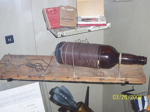

veel inspiratsiooni - autentne WW2 aegne eestis valmistatud detektorvastuvõtja, häälestamine käibki puhtalt pooli sektsioonide valimisega
http://farm3.static.flickr.com/2062/237 ... 24ea0b.jpg
- ww2.jpg (101.59 KiB) Vaadatud 3395 korda
