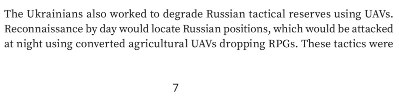

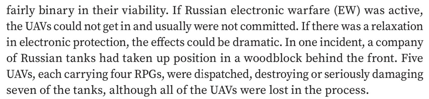

RUSI värskest Ukraina suviste lahingute õppetundidest UAV näiteid. Lingi all on veel leide.
https://static.rusi.org/Stormbreak-Spec ... inal_0.pdf

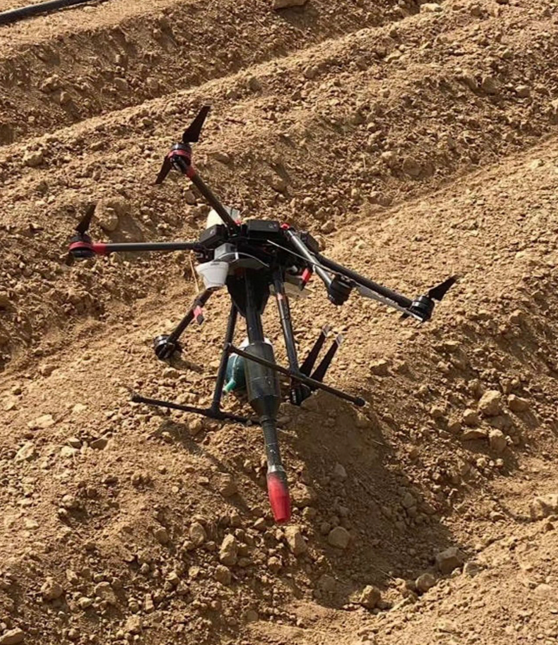

Araablased on pannud tandemgranaadi UAV külge. 2x raskema granaadi jaoks on suuremat lennumasinat vaja. Ei tea kuidas alla toodi. Arvasin juba, et esimene FPV tandemiga, kuid ikkagi kukutatav.
https://twitter.com/CalibreObscura/stat ... 3258079238
