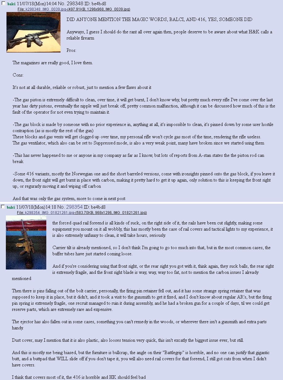

Ok. Viime siis arutelu sinuga samale tasemele.Varasemalt sai viidatud, et antud ettevõte on turule lasknud defektset toodangut st. ettevõtte kvaliteedikontroll on puudulik, soliidsed ettevõtted sellist praaki endale ei luba. See võib tähendada nt. seda, et tellitud tuhandelisest partiist x protsent relvi on defektsed ega tööta korralikult, milliseid sa pead siis hakkama hiljem katsetuste käigus ükshaaval välja noppima, pole vist kõikse meeldivam tegevus?
http://www.vuurwapenblog.com/technical- ... functions/
http://www.ar15.com/forums/t_3_118/430093_.html&page=1 Oled nüüd rahul?
