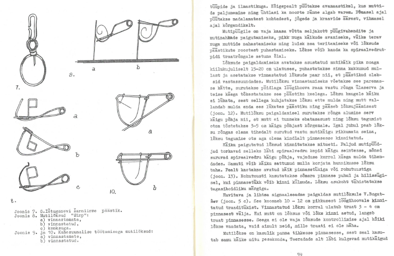

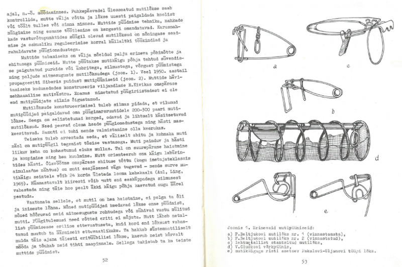

Lesson learned minu jaoks:
Kurjajuur ongi selles, et lõksude päästemehhanismide rakendumiseks peab rakendama liiga tugevat jõudu.
Põhiliselt seepärast, et rauad lähevad rooste ja puhastama peab neid hoolikamalt, või tegema juba kergelt roostes raudade päästemehhanismi tundlikumaks.
Seda peaks saama teha ühe väikese täpselt paraja traadipainutusega - see kõver konks päästiku küljes, mis hoiab raudu vinnastunud asendis.
