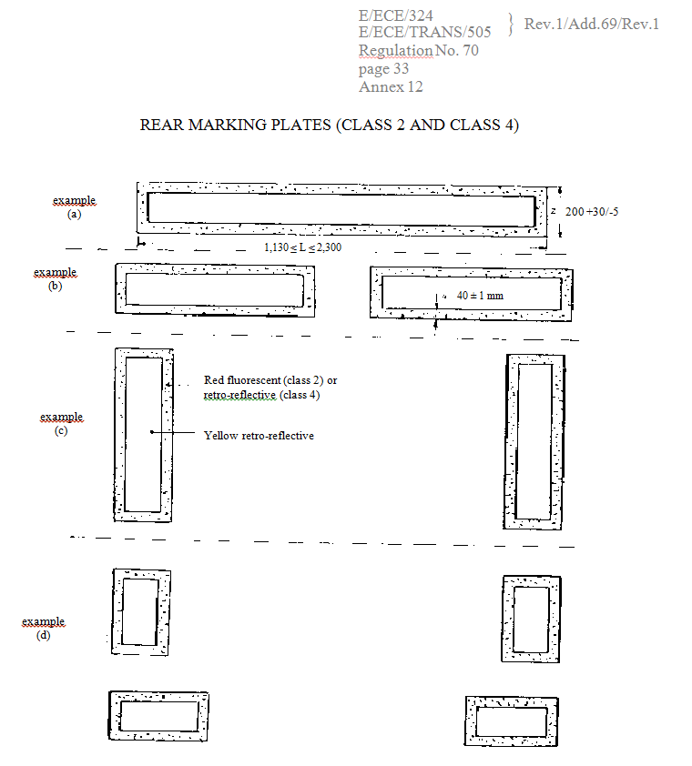

Postitas Fucs
olevtoom kirjutas: 24 Sept, 2024 8:50 Eelmise postituse teemat jätkates: seletage palun rumalale, kuidas tuleks vastata (ja kuskohast üldse vastamist alustada) sellele piltküsimusele:
Kas pildil olev veok on kooskõlas liiklusseadusega?
Ei ole.
Veokil puuduvad .... [Sorry.. nüüd tuleb ametlik viide :twisted: ]
E/ECE/324 E/ECE/TRANS/505 Regulation No.70 (E Regulation No. 70/01) Annex 12 page 33 "REAR MARKING PLATES (CLASS 2 AND CLASS 4)"
https://unece.org/fileadmin/DAM/trans/m ... 070r1e.doc
EV määruse "Mootorsõiduki ja selle haagise tehnonõuded ning nõuded varustusele"
https://www.riigiteataja.ee/akt/120052020006?leiaKehtiv
lisas:
Majandus- ja kommunikatsiooniministri
13. juuni 2011. a määrus nr 42
„Mootorsõiduki ja selle haagise
tehnonõuded ning nõuded varustusele”
Lisa 6
(majandus- ja taristuministri
16.08.2019 määruse nr 54 sõnastuses)
E-REEGLITE NIMEKIRI
"R 70 15.05.1987 Suure ja raskesõiduki märk"
(Tunnusmärk «Pikk- või raskeveos. Haagise ja autorongi tunnusmärk»)
https://www.riigiteataja.ee/aktilisa/10 ... _lisa7.pdf#
... IRWWW :mrgreen: ära toodud nõuetele vastav märgistus.
Liiklusseadusele eelnenud ja kuni 30.06.2011 kehtinud "Liikluseeskirjades" olid need elementaarselt ja üheselt arusaadavalt ära toodud lisas nr.4 (sh. graafiline osa)
"Vabariigi Valitsuse 2. veebruari 2001. a määruse nr 48 «Liikluseeskiri» lisa 4 "TUNNUSMÄRGID""
https://www.riigiteataja.ee/akt/13346553
Nüüd on "graafiline osa" pärast tunde surfamist saadaval selles ülal viidatud unece.org algdokumendis :mrgreen:

Samas peab ka B-kat. juht teadma, mida need
või ka need
tunnusmärgid tähendavad ja kus ning millal kasutatakse. "Pikk- või raskeveos" puhul kasvõi möödasõidu võimaluste hindamisel ja planeerimisel... eriti nt. pimedas.
Mis puudutab seda
siis mina ei näe erilisi probleeme. Õige vastus on ju ilmselge.

Re: Liikluse planeerimisest
Postitatud: 24 Sept, 2024 18:16
Postitas Fucs
Esimeses viites on ju ilusasti kirjas, et nõuded kehtivad
2.1.3. Classes of rear marking plates
Class 1: Rear marking plates for heavy motor vehicles (trucks and tractors) with red fluorescent and yellow retro-reflective alternative stripes.
Class 2: Rear marking plates for long vehicles (trailers and semi-trailers) with red fluorescent border and yellow retro-reflective centre.
Class 3: Rear marking plates for heavy motor vehicles (trucks and tractors) with red retro-reflective and yellow retro-reflective alternative stripes.
Class 4: Rear marking plates for long vehicles (trailers and semi-trailers) with red retro-reflective border and yellow retro-reflective centre.
Annex 12 Rear marking plates for trucks and tractors

Postitas AMvA
Fucs kirjutas: 24 Sept, 2024 18:16 Esimeses viites on ju ilusasti kirjas, et nõuded kehtivad
Ma kardan, et arvestades ÜRO logo antud dokumendil, siis see on väga üldistav ja ilmselt kehtestab iga liikmesriik oma regulatsiooni.
Oled sa näiteks näinud neid helkurplaate traktoritel? Sinu postitatud dokunedi järgi peaks justkui olema.
