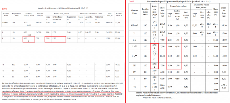

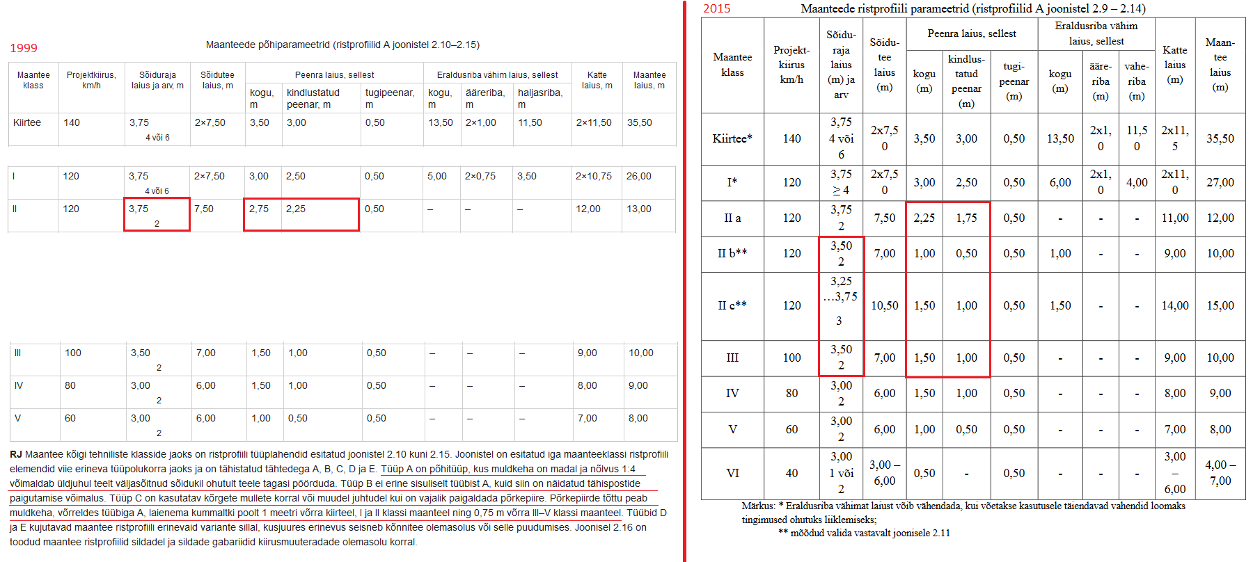

Siin erinevatel aegadel kehtestatud normide võrdluses on see "teede kitsenemine" ja "ohutu väljasõidu koos teele tagasisõidu võimaluse kadumisega" ilusasti näha:
1999 oli üheselt määratletud II klassi teed sõiduraja laiusega 3,75m + kogu teepeenra laius 2,75m millest kindlustatud 2,25m.
Eraldi on all märkus tüüp A (põhitüüp!) ja B (tüüp A edasiarendus kus teepeenar on koos tähispostidega) kohta, et need võimaldavad üldjuhul välja sõitnud sõidukil ohutult teele tagasi pöörduda (mis omakorda tähendab seda, et sõidukit on võimalik parkida ohutult ka teeperve).
2015 normatiivides on II klassi teedest saanud IIa ; IIb ja IIc versioonid, kus sõiduraja laius on lubatud 3,25m-3,75m (lubatud ka pool meetrit kitsam sõidurada ehk kahe sõiduraja puhul 1,0m kitsam kõvakattega tee kui 1999) + kogu teepeenra laius 1,0m - 2,25m (lubatud on 0,50-1,75m kitsam teepeenar kui 1999) millest kindlustatud peenart on 0,50-1,75m ( 0,50-1,75m vähem kui 1999).
Kas see on mingi sihilik tee-ehituse kulude kokkuhoid ohutuse arvelt või mingi muu ERROR kusagil kellegi kõrvade vahel (a`la "AutoCad-is on kõik ohutu") ei oska hinnata.

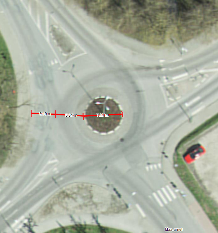

3.
Ringliikluste hullus.
Mul ei ole põhimõtteliselt ringliikluse või liiklusringide vastu midagi, kui need on normaalses ja mõistlikus mõõdus ning insenertehniliselt pädevalt projekteeritud ja ehitatud.
Jama on selles, et see nii mitte meil enamus ajast ei ole.

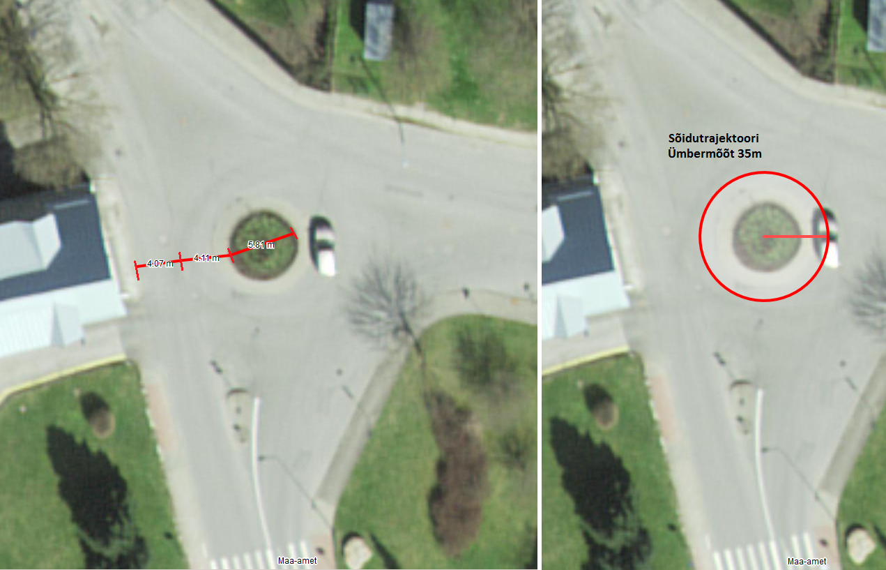

LKS (Liiklusseadus) §39
Juhi märguanded
(1) Juht peab andma suunamärguande vastavalt liiklusolukorrale õigel ajal, kuid mitte hiljem kui kolm sekundit enne sõidu, manöövri või sõiduki peatamise alustamist. Suunatulemärguanne peab jätkuma manöövri ajal ja tuleb lõpetada kohe pärast manöövrit, käega märguande andmise võib lõpetada vahetult enne sõidu alustamist, manöövrit või sõiduki peatamist. Juht peab pärast suunamärguannet veenduma, et talle antakse teed ja et sõidu jätkamine on ohutu.
Niisiis, pöörates ringristmikult ära haruteele (lahkudes ringilt) peab vastavalt LKS juht sisse lülitama suunatule ja seda mitte hiljem kui 3 sekundit enne manöövrit.
Kuidas seda peaks aga täitma, kui kogu nn ringliikluse ringi läbimiseks ehk täisringi tegemiseks kulub seesama 3 sekundit :shock:
50km/h = 13,9m/sek ehk 3 sekundiga läbib sõiduk 50km/h sõites 41,7 meetrit.
Veelgi hullem, kui ei kavatseta kogu ringi enne mahapööramist teha ja sõidetakse ringliiklusele ühelt haruteelt ja keeratakse maha kohe järgmiselt haruteelt ja nende haruteede vahe on 8-10m ehk siis ülal pildil oleval ringil läbitakse ainult 10 meetrit mööda seda nn "ringteed". Seal peab LKS §39 täitmiseks ringile sõites seisma jääma, sisse lülitama suunatule, seisma sisselülitatud suunatulega vähemalt 3 sekundit ja siis ära keerama....
Ma ei hakka rääkimagi sellest, et sellise idioodiringi puhul ei jõua keegi enam korralikult reageerida sinna ringile sõitvate ja sealt lahkuvate sõidukite tegevusele.
Milleks sellised idiootsused ?
Nüüd veel omakorda eraldi teema on, et on hakatud tegema selliseid ringristmike, kus (pilti pole panna praegu, peate rahulduma kirjeldusega):
* Ringi keskme moodustab mägi ehk kõrge mullakuhi koos muru, põõsaste jms flooraga
* Ringtee ise (teeprofiil) on räigelt väljapoole kaldus
Sõiduautost ja linnamaasturist ei paista teisele poole ringteed midagi ja mööda ringi liikuvad sõidukid tulevad/ilmuvad järsku selle künka tagant välja.
Kui selline ring on pisikene pisikene, nagu nad on, siis on eriti hull, sest ei jõua reageerida.
Ülevaate puudumine liiklusolukorrast sinu lähedal ja sellest mis sind ees ootab ei tee liiklust kuskilt otsast ohutumaks.
Mega kalded omakorda on eriohtlikud libedaga kui "teehooldaja ei ole veel jõudnud teed hooldada suveseisundini" kus sõidukile mõjuvad niigi tsentrifugaaljõud.
Kusjuures ma siiani ei saa aru, kuidas nt maapiirkondades mööda neid selliseid pling-plingide, saarekeste jms iseärasustega rikastatud teid peaks saama/mahtuma liikuma põllumajandustehnika, mis ei ole mingi erakordne sündmus ja nähe väljapool linnasid?
Täiesti arusaamatu minu jaoks.
Kõige vähem ma saan aru, MIKS seda pornot tehakse?

Kõigil kel teede suhtes on nutt ja hala võiks vaadata kas tee vastab normidele. Ja kui pretesnioone on normide suhtes või kui teelõik ei vasta normidele, võib küsimuse mulle esitada, ma edastan edasi.
Ps. Kui 2+2 lõigul on katte laius alla 11 m ühe suuna kohta (koos keskmise ohutusribaga) siis ilmselt on tegemist normidevastase Maanteeameti säästupoliitikaga. Normide vastasus tähendab meie riigis ebaseaduslikkust ja võimalust vastutaval ametnikul kõrist kinni võtta ning isegi vanglasse toimetada - seda juhul kui ametnik on tulnud ehitajale vastu ja lubanud hankes ette antud projekti "optimeerida".
