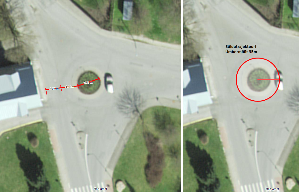

Lisaks oma paar pisarat ka samasse teemasse. Varasemalt oli tavaline praktika, et ristmiku juures oleva bussipeatuse bussitasku läks sujuvalt üle aeglustusrajaks. Nüüd ehitatakse nii, et sinna vahele jäetakse kitsendus. Ja nagu sellest veel vähe oleks, ehitatakse kitsamasse kohta veel nn "ohutussaar". Seega, kui mina tahan maanteelt paremale pöörata, peab minu taga sõitja hoo täiesti maha võtma, olenemata sellest, kas peatuses on bussi või kas vastasuunast keegi vastu tuleb.

Kui Viljandisse ehitatud ringidel on ehk isegi mõtet, siis Mustla taolisesse väikeasulasse tehtud KOLM (!) kitsukest ringi ja kaks "lamavat politseinikku" tunduvad küll idiootsuse tipuna. Krt, seal pole kõrvalteedelt peaaegu üldse liiklust, hea kui poole tunni jooksul paar autot tuleb.
Kriku, täpselt sama lugu selle Tartu ringiga, ka mina oleks seal paar nädalat tagasi äärepealt avarii teinud. Sõidan Tartusse üsna harva ja on nagu vanast ajast meelde jäänud, et kui ringilt kohe esimesse parempöördesse ei keera, vaid tahad n.ö otse läbi sõita (Tartust Viljandi peale), tuleb ringile sõita teisest reast. Nüüd aga avastasin alles viimasel hetkel selle värdjaliku sõidusuundade sildi, mille järgi on teisest reast keelatud nii esimene kui ka teine ringilt mahasõit. Ähmiga ümberreastumist üritades oleksin äärepealt esimeses reas sõitvale veoautole ette keeranud. Ei jäänudki muud üle, kui terve ring läbi keerutada ja teisel katsel nende neetud betoonplokkide vahel vahekohta otsides ümberreastuda. Nagu lõks autojuhtidele, kes täpselt kohalikke liiklusolusid ei tunne.
