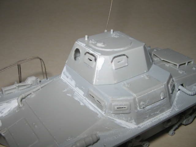

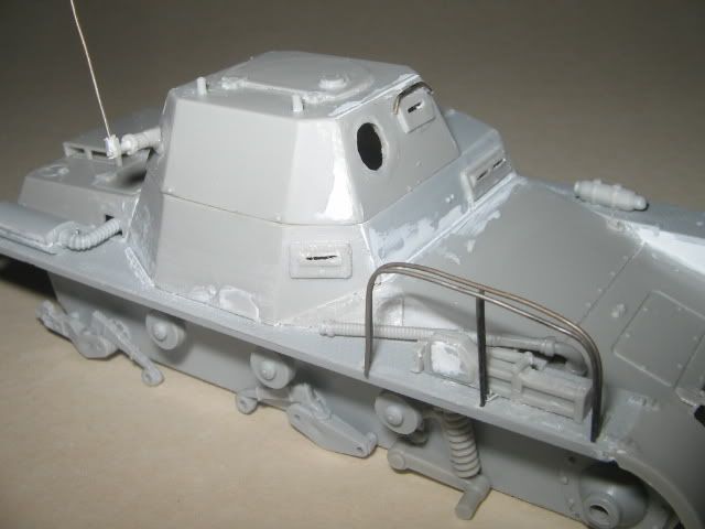

Võtsin asja täna käsile.
Et ühelgi pildil ei ole kuulipildujaga versiooni, otsustasin raskel südamel kuulipildujast loobuda. Ava on veel täitmata. Lisasin tornile puuduva visiiri ja lihvisin olemasolevatelt maha needid ja kõrgendused - tornil olid need siledad. Nende kohale tegin traadist raami, nagu päris tankil.
Antenni kinnituselt lõikasin kolmnurkse plaadi ära - see on tootja omalooming. Pikendasin "junni" ja katseks panin õige pikkusega traadi antenniks. Peaks vist jämedama traadi otsima.
Antenni tugiraami tegin ka samast traadist, et näha kas jämedus sobib. Vaja samuti jämedamat traat, aga tõttöelda ei usu, et ma selle kokku joota suudan, just neid vahejuppe. Peaks äkki superattaciga proovima hoopis. Ja pärast paks lakikiht peale :)
Likvideerisin suure vea ka ära - nimelt ei ole sellel tankil needitud plaate kere ja aluse liitekohas. Nendega olin juba kurja vaeva näinud ja pahteldanud ja nühkinud jne. Tootja ilmselt ei ole neid pilte näinud mis hr. fossiil mulle saatis, peaks neile ka saatma äkki?
Hea õppetund - vaata pilte enne kui alustad ja kui pilte ei ole küsi targematelt.

Eks seda traadi jämedust pead hoolega võrdlema, samuti nagu poognate kõrgustki, et mingit ebakõla ei tekiks. Esialgu tundub mulle, et traadi peaksid eelnevalt korralikult sirgeks ajama - nii väikese detaili jaoks lainetab ta hetkel liiga palju. Ega see tegelikult norimine ei ole - pärast värvi all võib hoopis rohkem silma riivata. Aga antenni võiksid teha hoopis kuumaga peeneks tõmmatud plastikust - jääb palju loomulikum, kuna tolleaegsed antennid olid kergelt koonilised. Vaatad sellise tumerohelise raami, sellest tõmmatud detail jääb üsna elastne, niisama kergelt murduma ei kipu.

fossiil kirjutas:Eks seda traadi jämedust pead hoolega võrdlema, samuti nagu poognate kõrgustki, et mingit ebakõla ei tekiks. Esialgu tundub mulle, et traadi peaksid eelnevalt korralikult sirgeks ajama - nii väikese detaili jaoks lainetab ta hetkel liiga palju. Ega see tegelikult norimine ei ole - pärast värvi all võib hoopis rohkem silma riivata. Aga antenni võiksid teha hoopis kuumaga peeneks tõmmatud plastikust - jääb palju loomulikum, kuna tolleaegsed antennid olid kergelt koonilised. Vaatad sellise tumerohelise raami, sellest tõmmatud detail jääb üsna elastne, niisama kergelt murduma ei kipu.
Urmas.
Traadid on kõverad jah, sest liiga pehme traat ja seda ei saagi enam korralikult sirgeks. Hetkel puhtalt katsetamiseks peale pandud, et jämedust hoomata. Need lendavad prügikasti kui jämedama traadi leian. Täna polnud mahti poode väisata.
Seda plasti venitamist peab katsetama.

Aga kui jäme see traat on? Kui ära mõõdad, võin näiteks kolmapäevasele kokkutulemisele erinevas mõõdus jämedamaid juppe kaasa võtta - ehk leiad nende hulgast paraja?
Urmas.
Luciano
Postitusi: 1132
Liitunud: 07 Veebr, 2007 18:21
Postitus Postitas Luciano »
Mul on ainsaks mõõduriistaks harilik(mehhaaniline) supplar ja kui originaal plastik on 1 mm siis minu traat näikse poole peenem olevat. Seega oleks mul vaja ilmselt 0,7-0,9 mm traati. Uusun, et traadist jätab isegi 0,9mm raam saledama mulje kui see loppis plastik.
