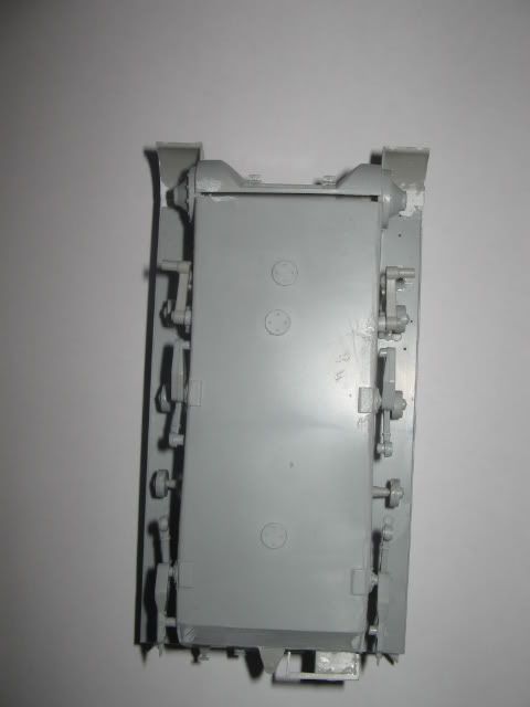

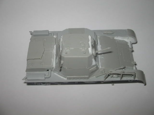

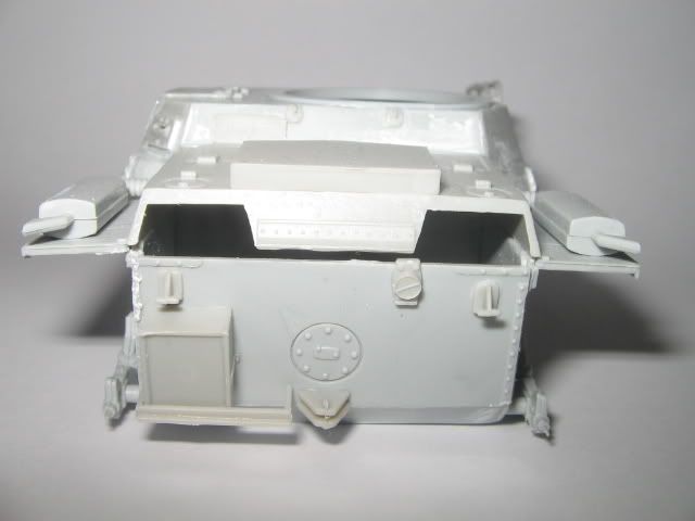

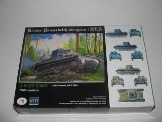

Konkreetne mudel on MasterBoxi toodang.

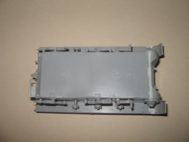

Tegemist on väga halva kvaliteediga plastikuga. Palju kõveraid detaile - nt kogu alusvanker.

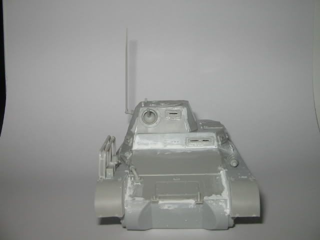

Luukide avad ei ole vastavuses luukidega, luukide hinged tuli lahti lõigata ja õigesse kohta kleepida. Kõik, eranditult kõik, detailid vajasid kas viilimist või lausa lõikamist. Kõik rattad on erineval liinil jne.

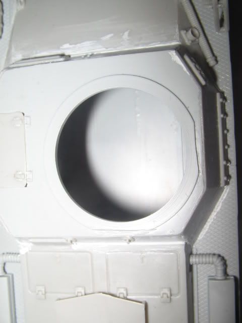

Torni rõngas ei võimaldanud pealisehitist paika panna ja tuli osaliselt eemaldad.
Alusvankri ja pealise mõlemas otsas jäi väga suur pragu.
Antenni raam ei mahtunud kuidagi ära ja tungraud tuli kleepida mitte olemasolevatesse aukudess. Ja antenn on lühike ja ei ulatu selleni alla lastud asendis. Peab vist uue tegema.
Ehk siis kohutavalt palju ebakõlasid.
Siin on veel kuppel kere küljest lahti (ka neid detaile pidi kitsamaks lõikama, et asi üldse peale sobiks)
Alumise prao täitsin epoxy puttyga
nüüd veel kord pahtlit ja siis roomikuid liimima.

www.war.ee lehelt tellisin. Ilus karp ahvatles :)

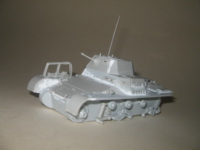

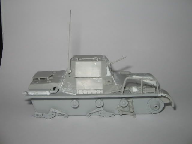

aga praegu toppisin veel mitmesse kohta epoxy puttyt ja sumpad tuleb ka maha lõigata, üle lihvida ja siis veelkord pahteldada. Sisemise külje olin unustanud :(
Lisaks keegi ei võinud siis viidata, et ma olen suutnud külge kleepida ka selle antenni kinnituse koha kuhu käib tavalisel ausf A mudelil antenn.
Vaat selle asjaga on lood segased - kuna too Klainer ei olnud omaette tooteartikkel, vaid seda valmistati PzIA baasil, siis igal juhul oli selles kohas soomuses auk. Kas see kaeti lapiga või jäeti algne antenni kinnitus alles - ei tea, aga midagi seal siiski pidi olema. Igatahes mitte puhas, ilma auguta koht. Mul on küll kümmekond fotot sellest masinast, kuid konkreetselt seda kohta ühelgi näha ei ole - tungraud jääb ette.
Rataste värvimisel tavaline aukudega joonlaud šablooniks ei kõlba - liiga paks, šabloon peaks olema võimalikult õhuke. Ise kasutasin alguses tavalisest pruunist pakketeibist lõigatud šabloone. Selleks tuleb võtta/muretseda keskelt kruviga reguleeritav sirkel, mille vahetatavasse otsa paned samuti nõela. Selle nõela otsa teritad külgedelt lapikuks ja hästi teravaks, teibi tüki kleebid õrnalt suvalise plastiku tükile ja siis pole miski kunst sellest vajalikke ringe või auke saada. Valmis šabloon tuleb ainult ettevaatlikult lahti sikutada, et välja ei veniks.
Võimalik et Kullos müüdav instrument on valmiskujul isegi parem lahendus, pole lihtsalt juhtunud seda nägema.
Kui nüüd mudelit veel noriva pilguga vaadata, siis tundub et see junn, mille küljes antenn hetkel toretseb, on liiga lühike, fotodel paistab too palju pikem. No ja see raam, mille vahele antenn maha käib - ehk üritad selle traadist kokku joota.. :wink: Jube jäme paistab..., ma tean, et sa saad sellega hakkama, olen su tegemisi jälginud.

fossiil kirjutas:Kas see kaeti lapiga või jäeti algne antenni kinnitus alles
Jätsin selle valeantenni aluse alles aga lõikasin toru maha justkui oleks lihtsalt needitud lapp.
fossiil kirjutas:see junn, mille küljes antenn hetkel toretseb, on liiga lühike, fotodel paistab too palju pikem
See antenni junn on jah lühike ja imeliku nurga alla ka, tegelikult kui keerata sellest asendist antenn alla siis ta jookseks raamist vist isegi natuke sissepoole mööda.
fossiil kirjutas:Mul on küll kümmekond fotot sellest masinast
Äkki saad neid oma kümmet pilti jagada? Miskipärast tundub, et minu mudelil on luuk täiesti vales kohas kuplil.
sellest luugist küll niimoodi välja ei saa kõõluda nagu esimesel pildil tehakse. Samas on see ilma kuulipildujata versioon.
Kui pz IA-l baseeruvaid üldse 6 tk toodeti siis mitu neist kuulipildujaga üldse oli? Ja kas need kus kuulipilduja puudus olid siis mehitatud 2 mehega? Nii väike tank ja niipalju küsimusi.
fossiil kirjutas:...ma tean, et sa saad sellega hakkama, olen su tegemisi jälginud.
Alatu trikk :P
Mitmesest traadist seda siis tegema peaks? Pildil on ta natuke saledam jah. Antenn samuti. Tea kas peaks lapse gitarrilt keele ära virutama :)
Minu jootmisoskuse juures kulub selleks muidugi aasta aga proovida ju võiks.
