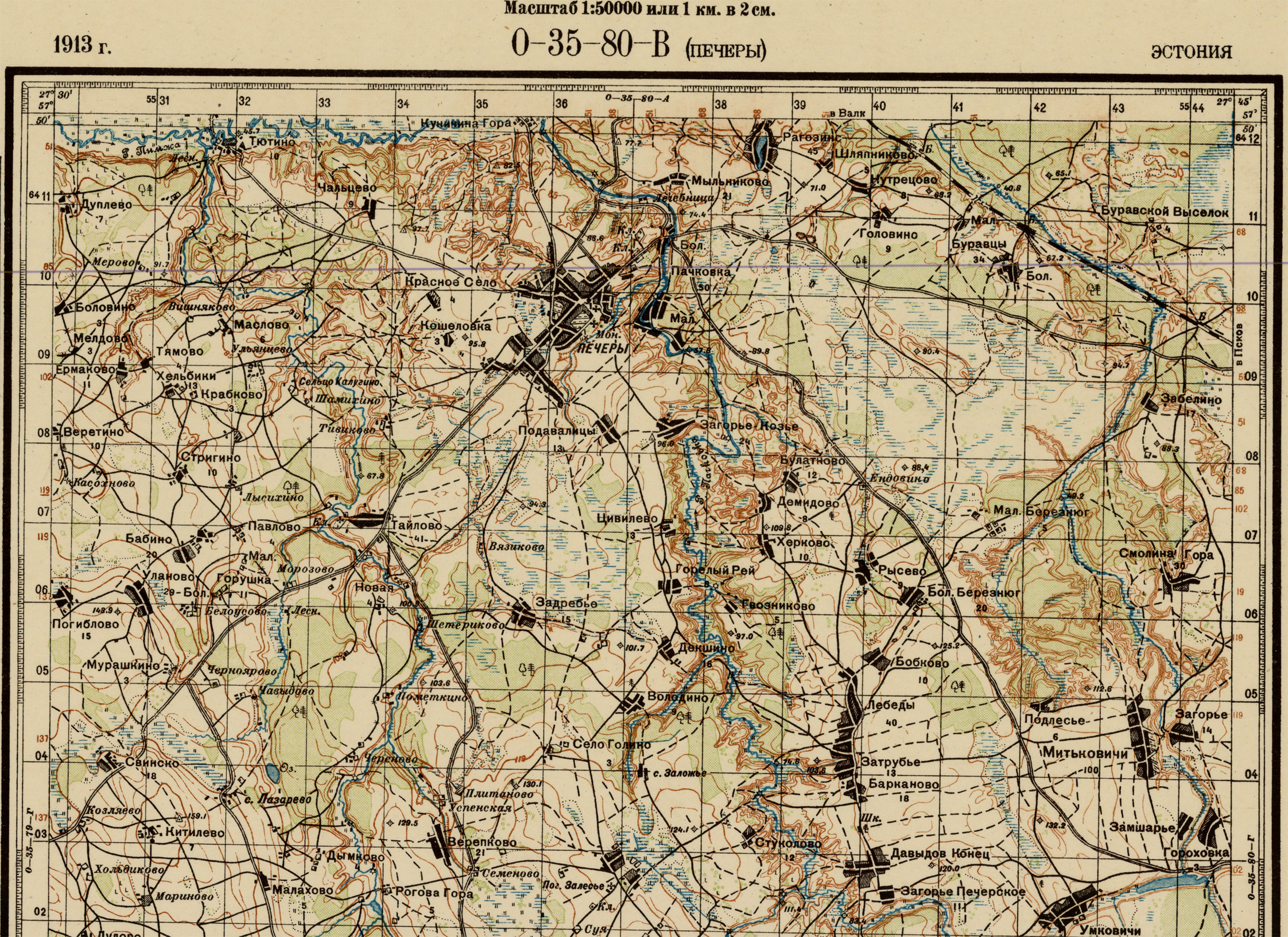

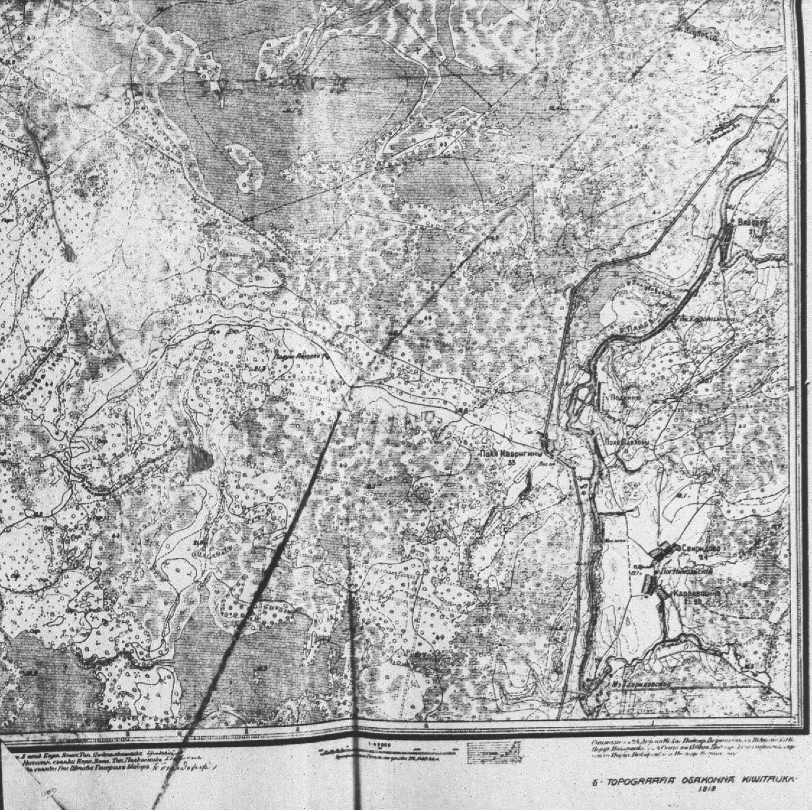

Ja siit tulenevalt teine huvitav teema, ehk siis venelaste topo kaardid Eesti kohta. Seda siis enne 1940. a. Paistab, et neil oli vähemasti 2 kihti. Alguses uustrükk 2-versta kaartidest.
Siinkohal leht Petseri kohta. Mis hiljem rehkendati ringi 1:50 000 mõõtkavasse. Aga puht praktilistel põhjustel ilma kohapealse mõõdistamiseta. Siia illustratsiooniks Petseri ala lehe ülemine pool. Nagu näha - kaardimaterjali vanuseks on endiselt antud 1913. a. Kaardi alumise poole pealt on näha, et trükkimise aastaks oli 1931. Huvitav, kas venelastel oli ka N Liidu algaastatest väiksema mõõtkavaga kaarte Eesti kohta? Teoreetiliselt pidid neil ju olemas olema samad tsaari-aja verstakaardid ning võimalik selle baasil 1:25 000 kaardilehti kokku rehkendada. Keegi pole kusagil kohanud?
Omal on mul need nõuka 2-versta ja 1:50 000 lehed olemas ka vaid Eesti Läti piiriala kohta. Kui keski oskab vihjata, kust saaks kogu Eesti ala, siis see oleks ka tore...

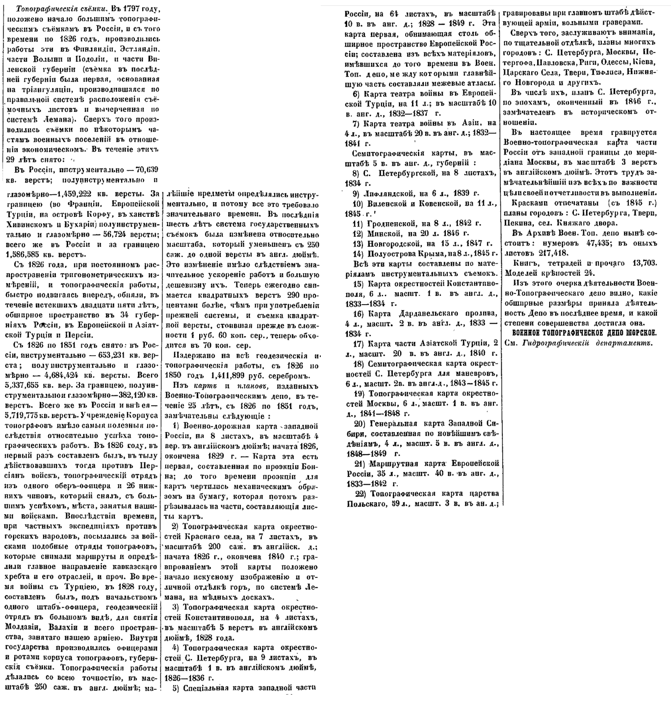

1853 Военный энциклопедический лексикон Том 3 andmetel:
1796-1797 loodi Venemaal sõjaväe peastaabi juures esimene topograafiaga tegelev institutsioon
1797 alustati Venemaal esimeste mastaapsete aerofoto pildistamistega
Aastaks 1826 oli üles pildistatud Soome, Eesti, osa Volõõniast, Podoliast ja Vilno kubermangust. Vilno kubermangu aeropildistamine oli see, mille järgi seoti looduses mõõdistatud triangulatsioonivõrk ning kõik tehtud aerofotod (n.ö. "fotode mõõtkavva viimine ja maastikuga sünkroniseerimne").
1834 anti Venemaa sõjaväetopograafia osakonna poolt välja viie verstaline kaart (5 versta ühes Inglise tollis e. 5 вёрст в 1 Английском дюйме) Peterburi kubermangu kohta, kokku 8 kaardilehte ning 1839 samas mõõtkavas 6 kaardilehte Liivimaa kubermangu kohta.
Ja, et "antud hetkel graveeritakse trükiplaate, et anda välja Venemaa lääne osa kohta kolmeverstalisi kaarte" (s.o. siis 1853a).
Lisaks mainitakse seal entsüklopeedias ära, et on välja antud ka suuremõõtkavalisi plaane linnade kohta.
P.S. Sõnavaras olid toona "kaardid" kuni mõõtkavani 1:4200 (või hiljem 1:5000). Kõik suurema mõõtkavaga nt. 1:2100 (hiljem 1:2000 ja 1:500 vms) olid "plaanid" või siis "topograafiline kaart" ja "topograafiline plaan".

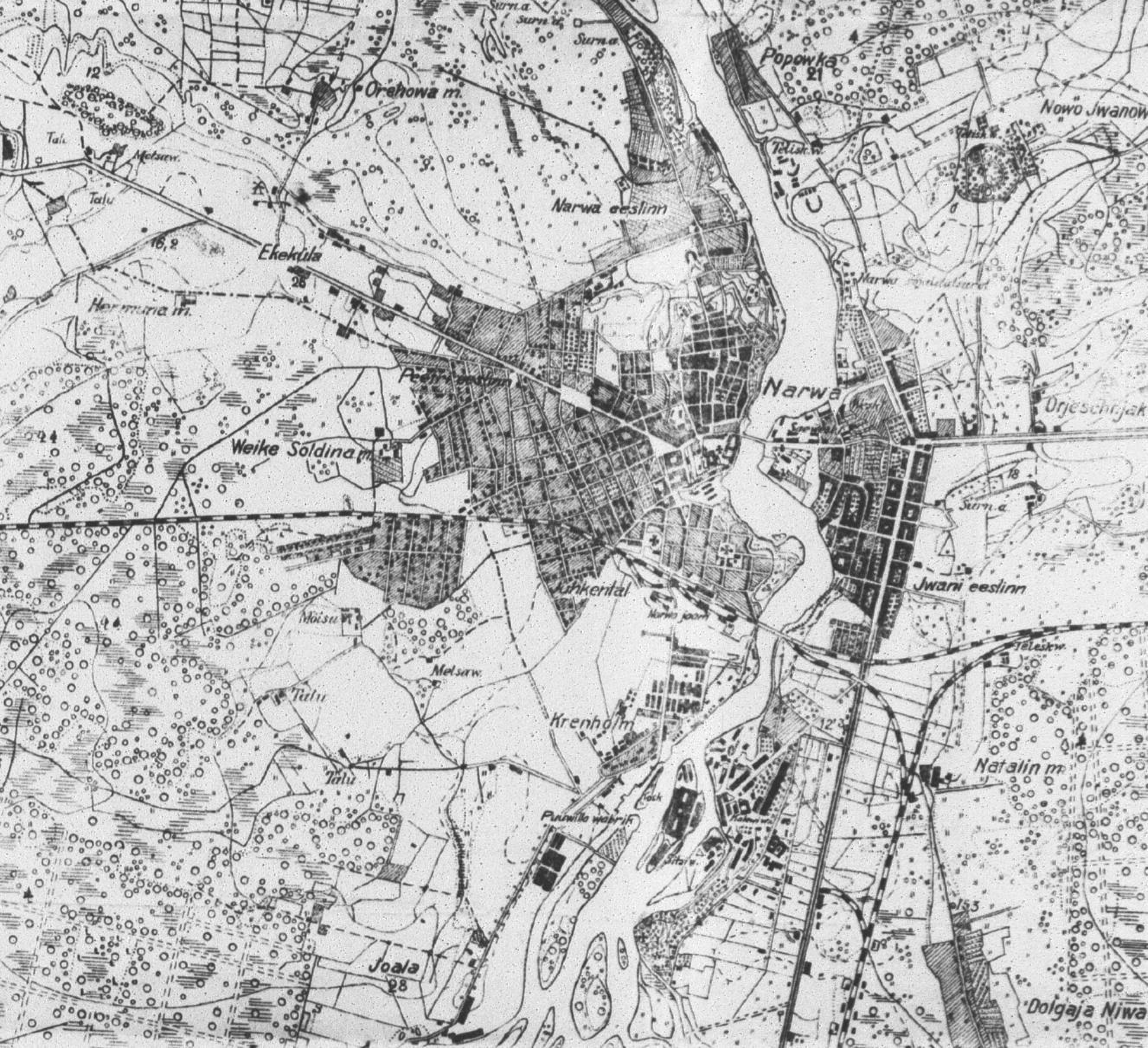

1918a "Kivitrükis" topokaardid
Nagu näha, siis jõudumööda eestindati Vene topokaarte, kuid mingi aeg olid paralleelselt kasutusel nii juba eestindatud kaardid kui venekeelsed kaardid.

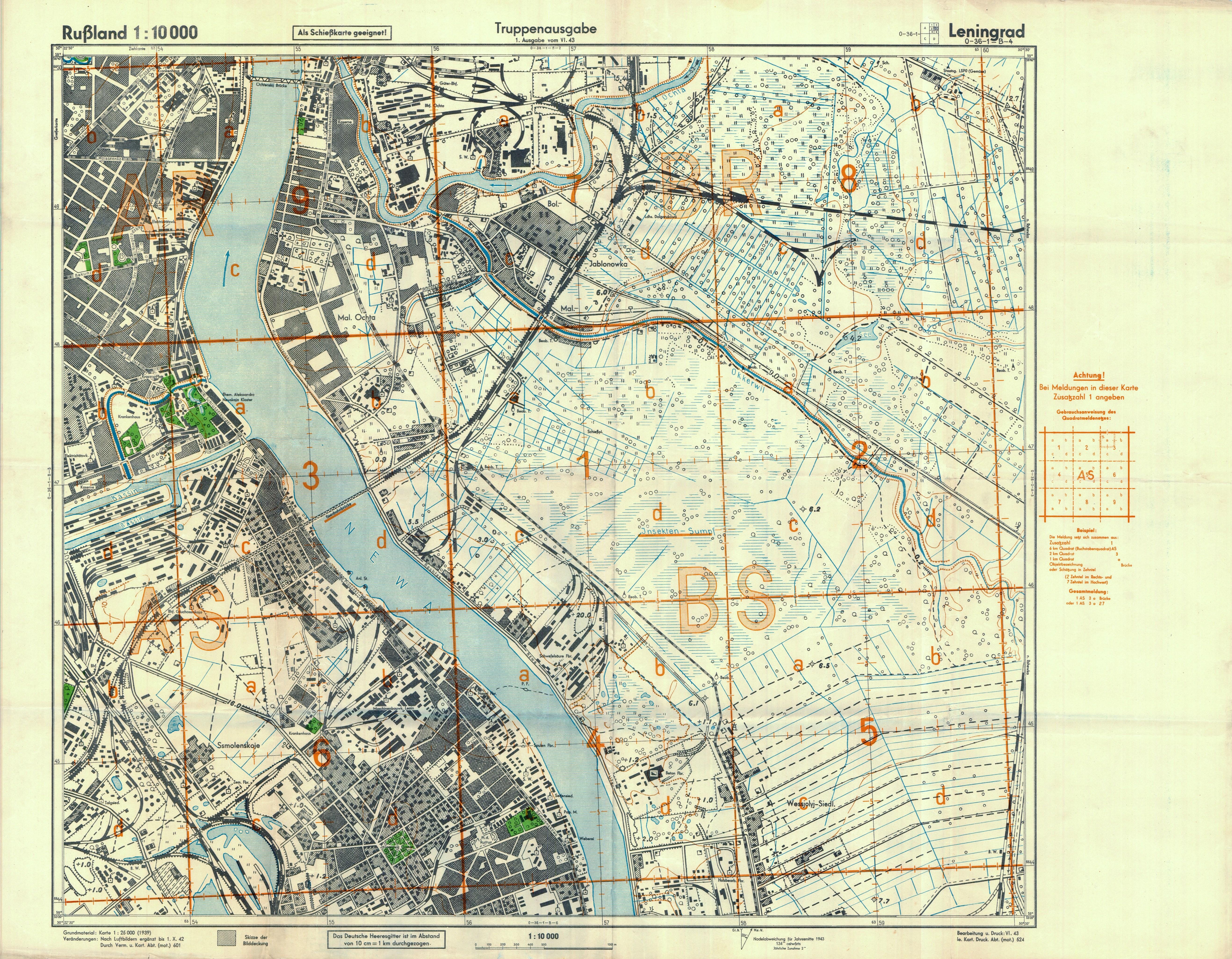

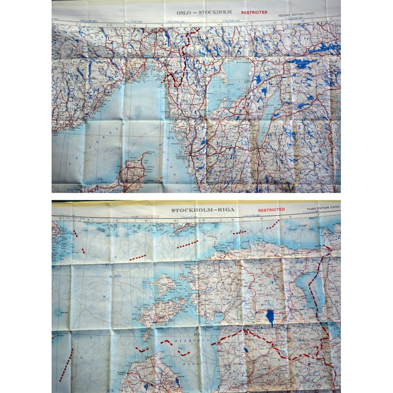

Veidi Eesti kaardistamise ajalugu ka minu poolt. Eelmine aasta sai ostetud Ebay kaudu Eesti-Läti ala puudutav juuni 1953 seisuga kaart, mis trükitud siidile. Kaardi möötkava on 1:1 000 000. Ühel pool on Stockholmist Riiani ja teisel poolel on Lõuna-Rootsi, Taani ja Norra. Kaardil ilusti kiri peal RESTRICTED. Kes võisid kasutajad olla-lendurid, Eestisse suunatud vastupanutegelased jne... Saksakeelne selgitus müüjalt.
https://www.vdmedien24.de/Fliegerkarte- ... 1-1000000-
Zweiseitig bedruckte geheime alliierte "Überlebenskarte" aus original Fallschirmseide, herausgegeben von der G.S.G.S. (Geographical Section of the General Staff), bestimmt für Flugzeugpersonal.
Stockholm - Riga Kriegskarte Stand 1944 / 3. bearbeitete Auflage aus dem Jahre 1951.
Stockholm - Oslo Kriegskarte Stand 1912 / 2. bearbeitete Auflage aus dem Jahre 1945.
Seite A: Abgebildet ist der Bereich um Stockholm - Riga in Schweden, auch zu sehen ist Russland, Estland und Lettland.
Seite B: Zeigt Stockholm - Oslo in Schweden und die Grenzen zu Norwegen und Dänemark.

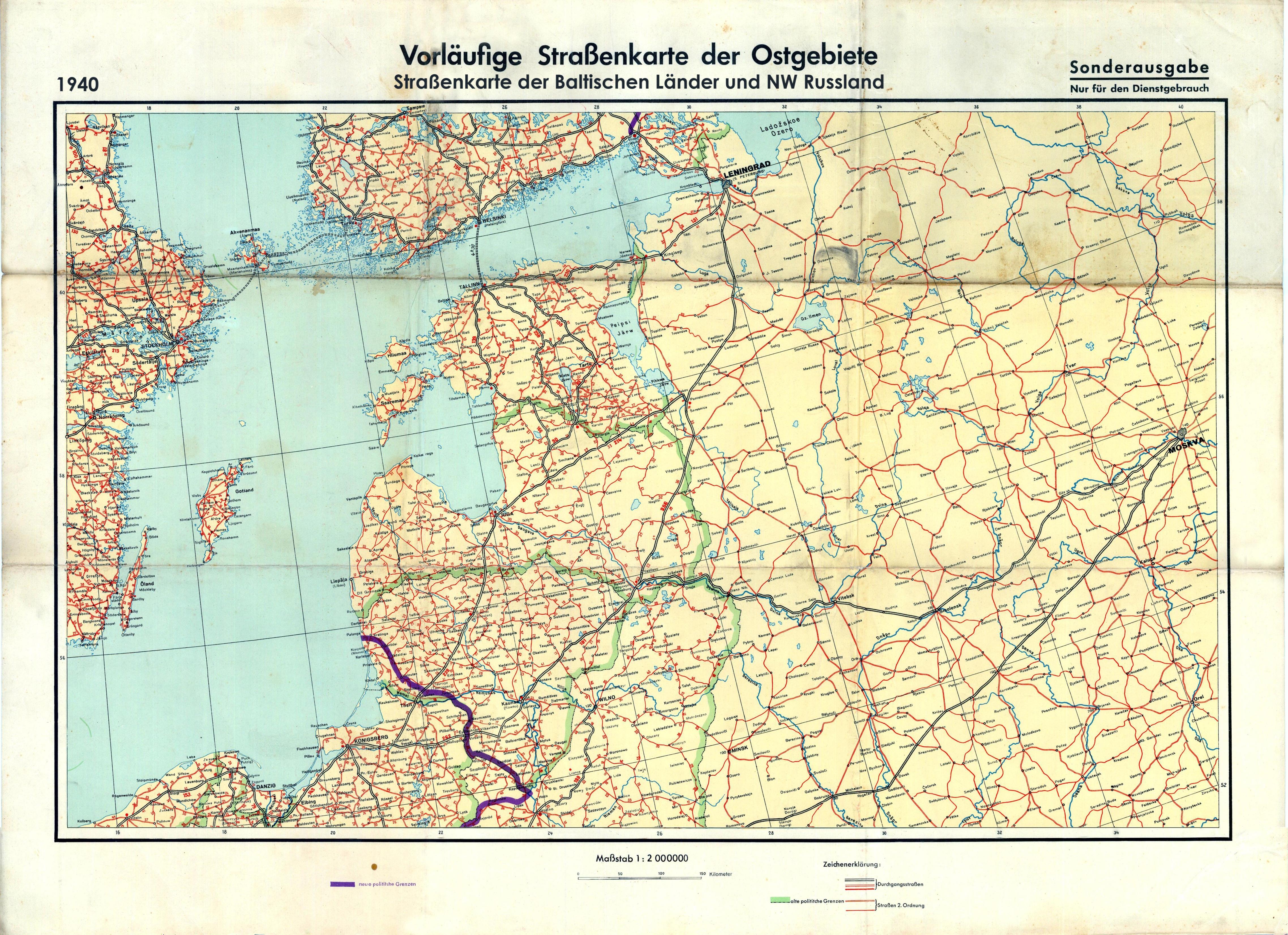

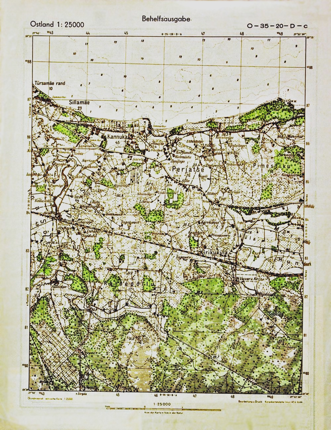

Rugeri postile otsa vahelepõikena samast perioodist ka üks paberkaart
Re: Sõjaväe topograafid ja kartograafid

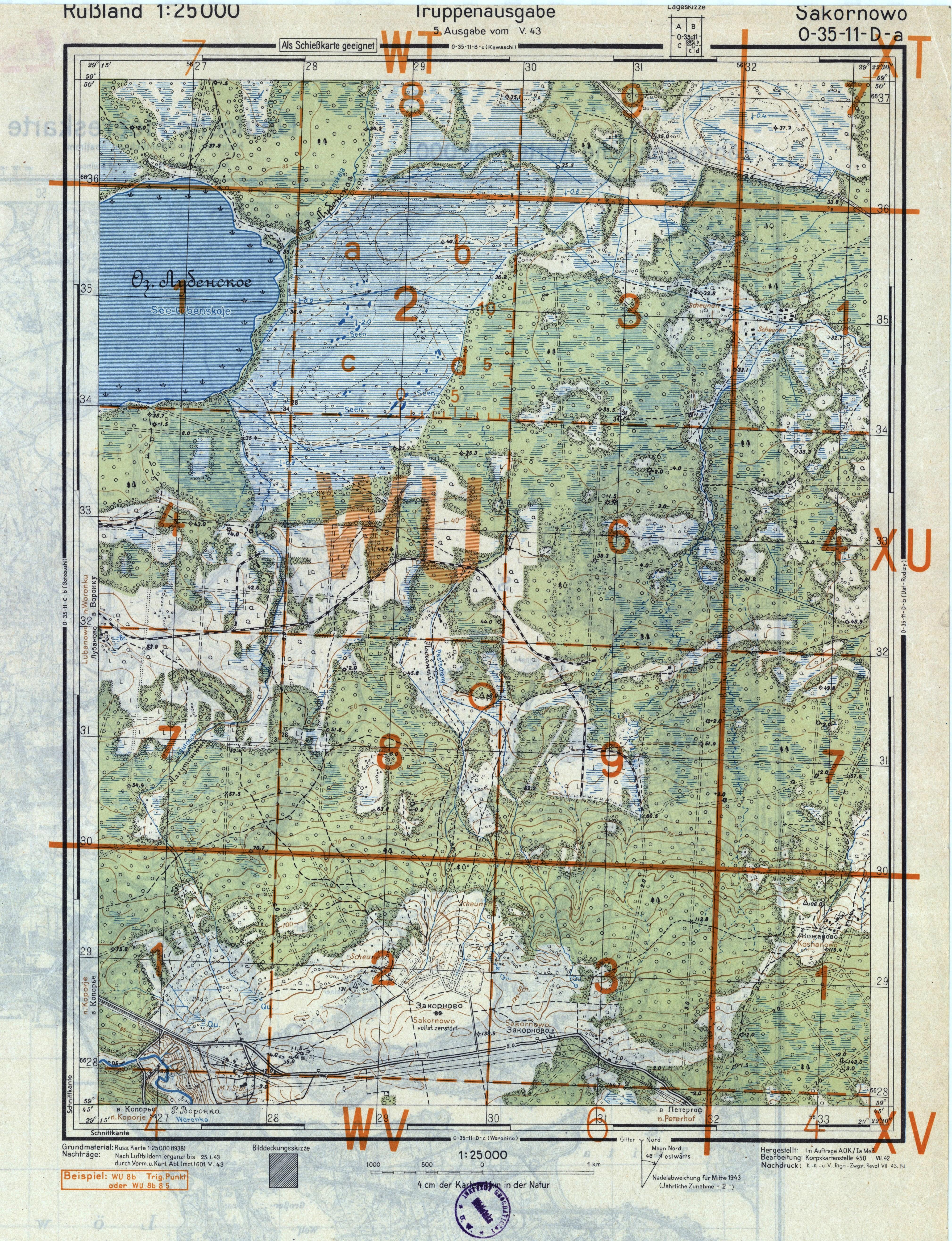

Kuna siin juba läks kaartide jagamiseks ja ma olen praegu oma mingis Heereskarte kaustas, siis paneme mõned sakslaste kaardid ka näitlikustamiseks erinevas mõõtkavas

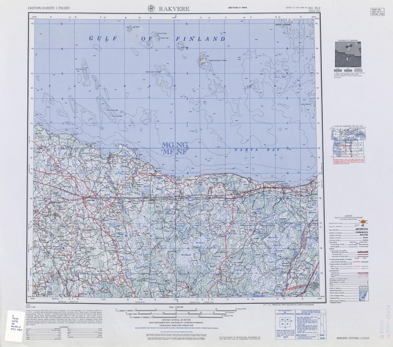

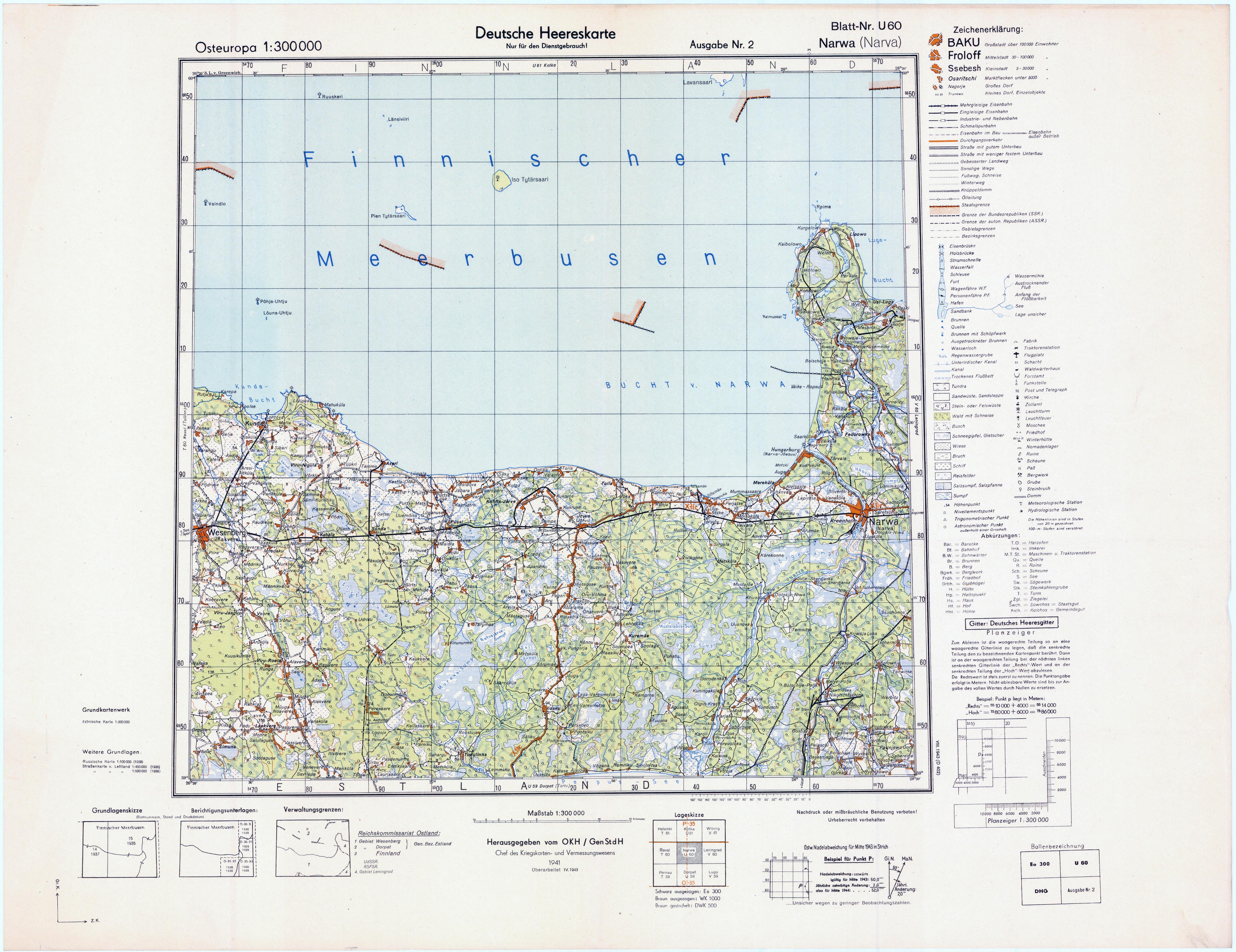

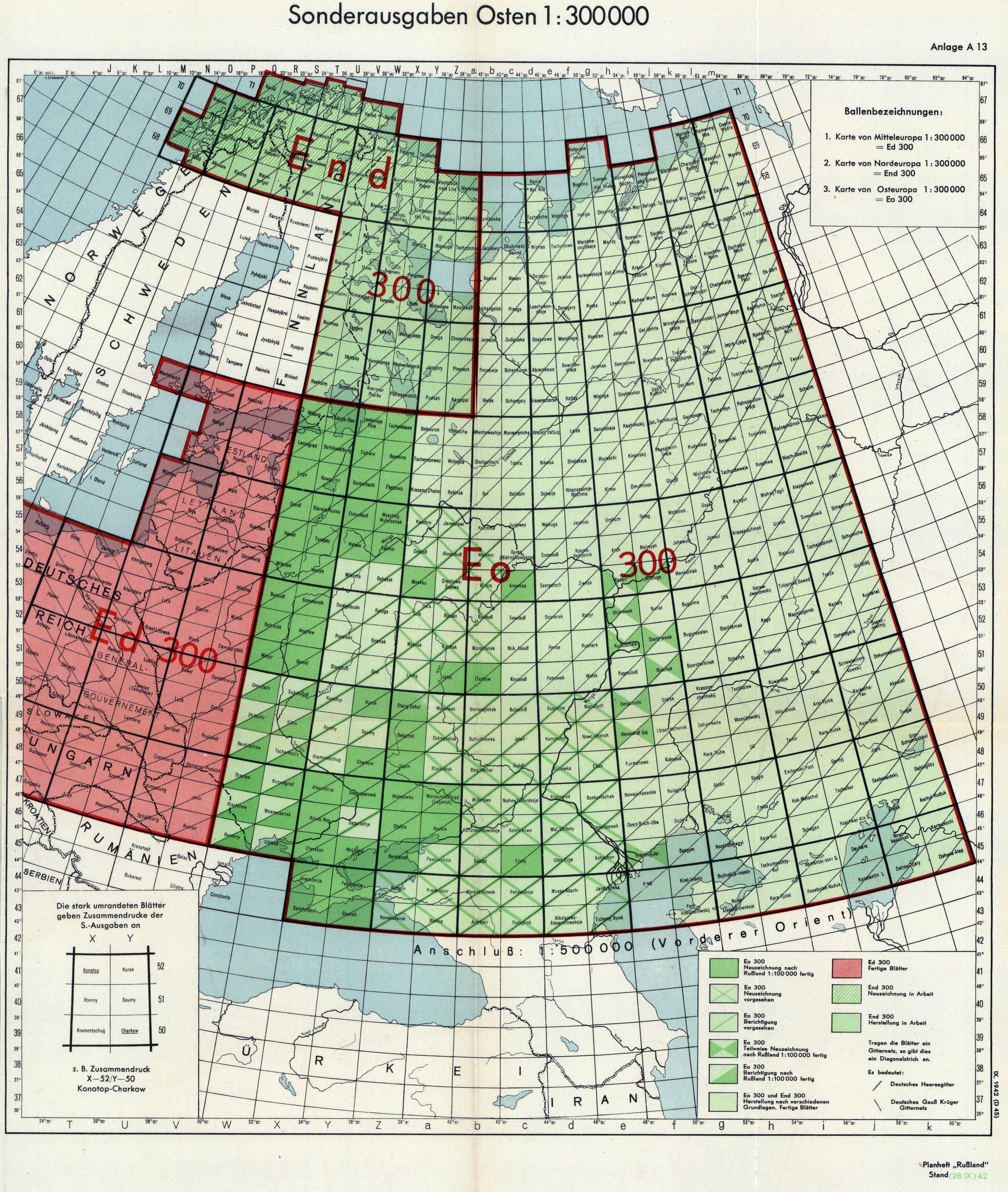

Nende sakslaste kaartide lõppu ka üks pilt veel

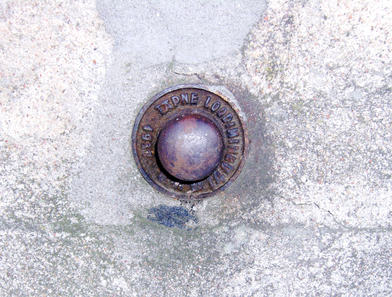

Samuti pole ma veel üles leidnud neid materjale, mis kajastasid erinevaid täpseid kõrgusmõõtmisi, milliseid andmeid kasutades oli võimalik piirkonniti täiendada, täpsustada ja parandada olemasolevaid topokaarte ja plaane (see puudutab siis seda osa, kus topokaart või topoplaan võib (aga ei pruugi) olla täpsem LIDAR andmetest).
Siin üks näide on mul olemas, aga see ei ole just päris see mida ma mõtlen.
1969a nivelleerimised Tamsalus. Väljavõte aruandetoimikust. Avatud on toimik "Tamsalu jõusöödatehase" piirkonna nivelleerimise kohalt.
See mida ma otsin, sellest on mul praegu olemas ainult veebilehel olnud vähendatud Thumbnaili pilt kataloogi kaanest
Et siis juhul kui piirkonnas on teostatud välitöödena täpseid nivelleerimisi ja topokaardi või topoplaani koostamisel on kasutatud neid välitööde andmeid, siis sellisel juhul võivad need kaardid ja plaanid mõnes kohas olla Lidar mudelist ka natukene täpsemad.

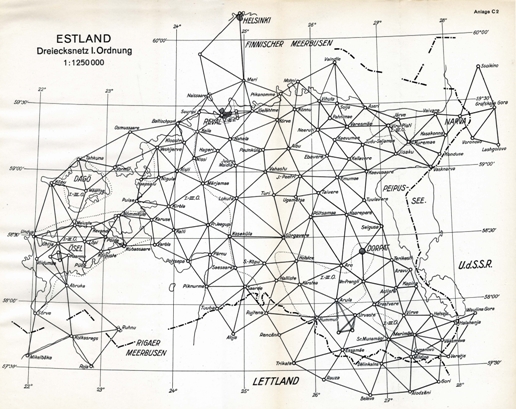

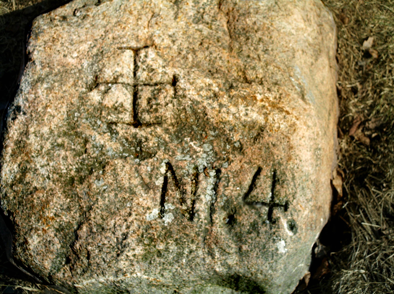

EPMÜ Maainseneriteaduskonna maamõõdu instituudi dotsent ja kartograaf Jaks Lankots (1939 – 2009) on kirjutanud nii:
Mensulmõõdistus 1930a nivelleerimine 1944a Eesti põhivõrk ja selle sidemed Soome, Venemaa ning Läti põhivõrkudega (Saksa poole andmed)

maastikul. Kuna 1 verstas on 42 000 tolli, siis 1 tollile kaardil vastab 42 000 tolli maastikul (samuti on õige
öelda: 1 sentimeetrile kaardil vastab 42 000 sentimeetrit ehk 420 meetrit maastikul).
Eesti mõõdistamine algas Narva ümbrusest ja kulges lääne ja lõuna poole. Piki läänerannikut liiguti
lõunasse Läti territooriumile. Suurem osa Eestist, umbes Kilingi-Nõmme - Räpina jooneni lõunas, mõõdistati
aastail 1894-1905 mõõtkavas 1: 21 000. Trükkimisel vähendati kujutist fotograafiliselt. Trükitud kaardilehed on
mõõtkavas 1:42 000. Lõuna pool nimetatud joont mõõdistati mõõtkavas 1:42 000, milles kaardilehed ka trükiti;
selle tõttu on Lõuna-Eesti kaardilehed suuremate mõõtmetega. Eesti territooriumil jätkus töö 1913.aastani.
Väike ala Eesti kaguosast jäi mõõdistamata.

1923. aastal hakkas topo-hüdrograafia osakond mõõdistama Eesti territoorimi mõõtkavas 1:25 000. Alustati
Kirde-Eestist Venemaa piirilt, s.o. sealtsamast, kust ligi kolmkümmend aastat tagasi vene sõjaväe topograafid
alustasid Eesti mõõdistamist. Ka geodeetiliseks aluseks kasutati tollest ajast säilinud triangulatsioonipunkte.
Mõõdistamise käigus ilmnes, et tarvis on rajada siiski uus esimese klassi triangulatsioonivõrk. Selleks vajalike
teadmiste ja kogemustega inimesi Eestis aga polnud. Abi tuli Balti Geodeesiakomisjonilt. Selle eesmärgiks oli
Läänemere piirkonnas geoidi kuju määramine. Komisjoni tööst võtsid osa kõik Läänemerd ümbritsevad riigid.
Eesti astus Balti Geodeesiakomisjoni liikmeks 1924. aastal.
Balti Geodeesiakomisjoni Soomes koostatud juhendid said aluseks Eesti triangulatsioonivõrgu rajamisele aastail
1925-1938. Soomest saadi ka täpseid mõõteriistu. Triangulatsioonitöid tegi sõjaväe topo-hüdrograafia osakond.
Alates 1935. aastast osalesid ka põllumajandusministeeriumi geodeedid.
Soome triangulatsioon seoti Eesti kaudu teiste Balti riikidega. Eesti triangulatsiooni 119-st punktist 17 olid
kirikutornid, 13 majakad, 5 mitmesugused muud tornid ja 84 palkidest ehitatud triangulatsioonitornid. Nende
keskmine vahekaugus oli 25-30 kilomeetrit.
Topograafiline mõõdistamine mõõtkavas 1:25 000 tunnistati 1935. a. liiga aeglaseks. Üks mees jõudis
aastas valmis teha keskmiselt ühe kaardilehe (umbes 130 km2). Aastail 1924-1935 valmistati umbes 80 lehte -
vähem kui viiendik kogu Eesti kohta vajalikust lehtede arvust.

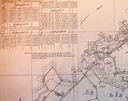

1936a IV järgu tihendusvõrgu polügonomeetria punktide ja koordinaatide kaardist on kahjuks järel jällegi ainult thumbnail
1920-ndatel rajatud põhivõrgu punkt Nr.4 Haldja (Altja)

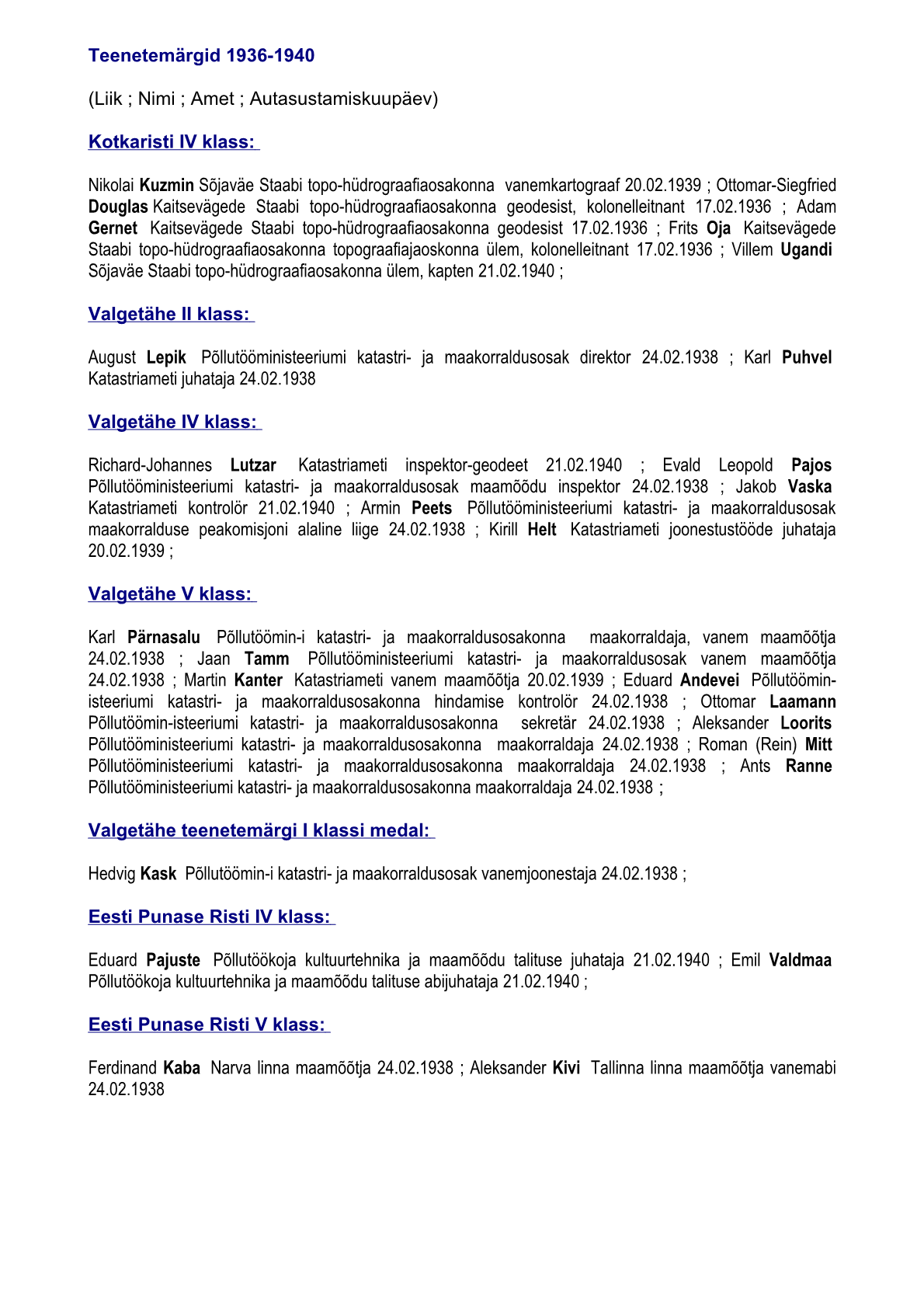

1937a seinareeper
