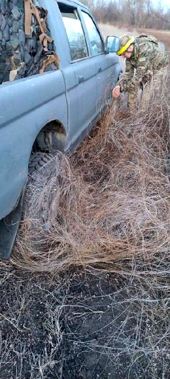

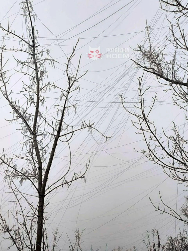

Mõnes kohas on fiiberoptikaga aparaatide liiklusest juba selline "ämmelgavõrk".
https://www.reddit.com/r/UkraineWarVide ... es_flying/
Veidi veel "kudumist" ja... kas see "võrk" võib muutuda nii tugevaks, et vähemalt mõnda sorti droonid enam sellest läbi ei tule?

paadikapten kirjutas: 20 Mär, 2025 2:02 Mõnes kohas on fiiberoptikaga aparaatide liiklusest juba selline "ämmelgavõrk".

nad pole rohepöördega kaasas käinud.

Kiire lahtine leek (leeklamp?) suudaks ehk neist pusadest efektiivsemalt vabaneda?

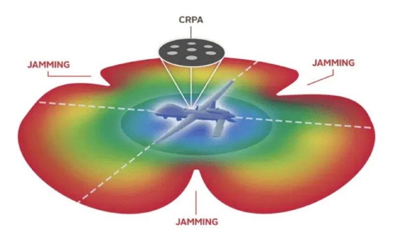

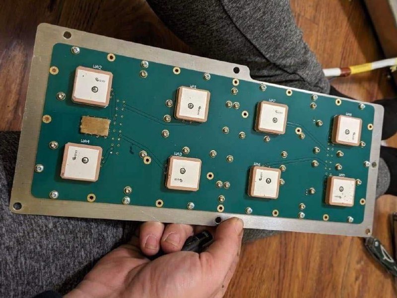

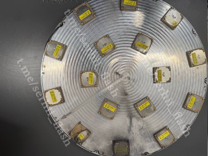

Venemaa relvajõud on suurendanud šahedide vastupanuvõimet Ukraina elektroonilistele sõjapidamissüsteemidele, paigaldades neile uue põlvkonna Hiina CRPA antenni.
Kui varem kasutati kaheksa- ja kaheteistkümne elemendilisi antennimooduleid, siis nüüd on neile paigaldatud Hiinas toodetud 16-elemendiline CRPA-antenn. Need antennid on loodud häirete filtreerimiseks ja GPS-signaalide stabiilse vastuvõtu tagamiseks aktiivsete elektrooniliste vastumeetmete tingimustes.
Tööpõhimõte seisneb valesignaalide tuvastamises ja nende ignoreerimises, mis võimaldab droonil hoida täpset marsruuti ja jõuda sihtmärgini vaatamata elektroonilise sõjapidamise toimimisele.
Sarnaseid tehnoloogiaid on nii Ukraina kui ka Venemaa relvajõud strateegiliste mehitamata õhusõidukite puhul pikka aega kasutanud, kuid Shahedi uus integratsioon viitab ulatuslikule üleminekule navigatsiooni mahasurumise vastu võitlemise vahendite kasutamisele osana kohanemisest tänapäevaste konfliktitingimustega. See vähendab ka Ukraina elektroonilise sõja tõhusust, muutes õhuruumi kontrolli ja ohu lokaliseerimise küsimuse keerulisemaks ja kulukamaks.
8 elemendiga

16 elemendiga

16-array CRPA antenna GPS/GNSS anti-jamming system
https://www.tualcom.com/wp-content/uplo ... 6300-d.pdf

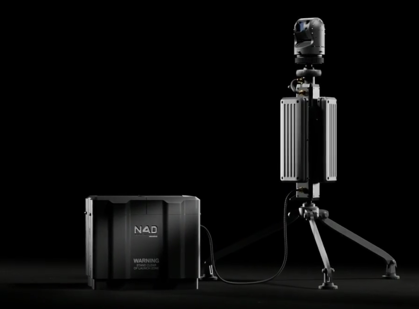

Rootsi droonitõrjesüsteemi tootja.
https://www.nordicairdefence.com/
