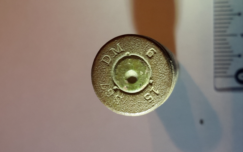

Millisele relvale ja millise riigi sõjaväele võiks kuuluda?

7,92x57 Mauser. Riike, mis kasutasid seda relvasüsteemi, on massiliselt. Antud hülss on valmis voolitud Saksamaal, Deutsche Metall Patronenfabrik , Karlsruhe.

Ja mis aasta?

1915.
S 67: Materjaliks messing 67% vase- ja 33% tsingisisaldusega.
6 võib tähendada, et juunis valmistatud või siis partii numbrit. Eri aegadel kasutati erinevaid markeeringuid.

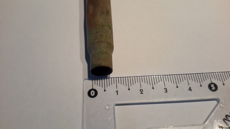

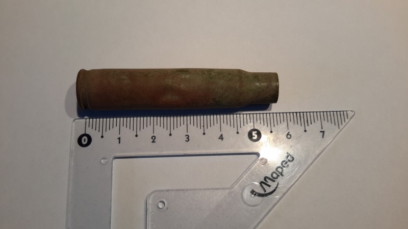

läbimõõt 2cm,Kahjuks deformeerunud ja pikkust mõõta ei saa.

Ju ta vene 12,7mm on, tulest läbi käinud.

Seda,et Vene saan isegi aru ning aasta 1940,kuid hea kui keegi täpsemalt pakuks.

Mis siin täpsemalt pakkuda, vene, 12,7mm ja 1940 peaks küll täpne juhtnöör olema...

3B - Zavod Volodarskogo, Uljanovsk. 12,7x99. Lõkkes oma eksistentsi lõpetanud, nagu akf oliver õigesti märkis.

Kaliiber küll 12,7x108, mitte .50 BMG ehk 12,7x99.
Relvaks suurekaliibriline kuulipilduja DŠK. Tänapäeval ka "Kord".
